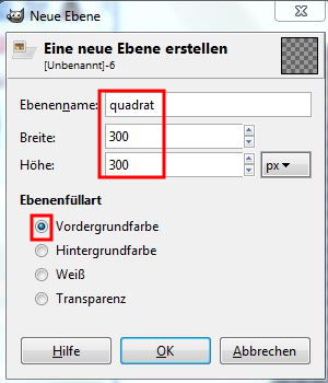

2. Im Menü Ebene verwende den Befehl Neue Ebene ... entsprechend Screenshot, färbe die Ebene gleich ein, ich habe die Vordergrundfarbe auf Schwarz eingestellt.
Wichtig ist, dass Länge und Breite dieser quadratischen Ebene genau die Hälfte der Pixel von Länge und Breite des Bildes betragen.
Wenn das Bild 600 x 600 Pixel groß ist, dann muss die neue Ebene 300 x 300 Pixel groß sein.

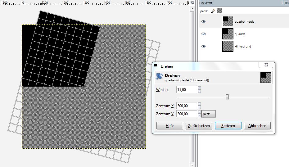

4. Die Kopie der Quadratebene drehen wir. Verwende die Standardeinstellungen. (Menü Ebene - Transformation - beliebig drehen ...) Mit einem Winkel von 15 Grad lässt sich so schön leicht arbeiten, deshalb verwenden wir diesen für unser erstes Kaleidoskop.
Weil Gimp den Drehpunkt exakt in die Mitte legt, brauchst Du nach Aktivieren des Drehen-Dialoges nur den Winkel eintippen.
Ein Klick auf Rotieren - und die quadratische Ebene ist gedreht.
Achtung:
Weil sich die Ebene durch die Drehung vergrößert hat, bringe die Ebene wieder auf Bildgröße.

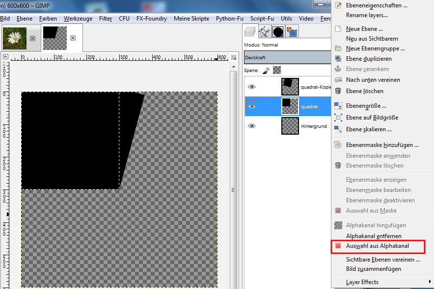

5. Wechsele von der Ebene Quadrat-Kopie auf die darunterliegende Ebene "Quadrat".
Rechte Maustaste im Ebenendialog - Auswahl aus Alphakanal wie im Screenshot.
Damit besteht eine Auswahl genau um das schwarze Quadrat.
6. Jetzt aktiviere die oben liegende Ebene.
Mit der Entf-Taste lösche den ausgewählten Bereich.
Übrig bleibt unsere Ecke mit dem spitzen Winkel von 15 Grad genau am Ebenenmittelpunkt.

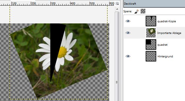

9. Jetzt suche Dir ein Bild aus, wo Du genau die Form dieser Spitze ausschneiden willst zur Weiterverwendung. Wenn Du jetzt kein passendes Bild zur Hand hast, darfst Du meine Margerite benutzen.
10. Füge Dein Bild als Ebene unter der Spitze ein und schiebe es zurecht mit dem Verschiebe-Tool :bewegen: , Du kannst es auch verdrehen :drehen: oder die Ebenen skalieren, bis Dir das Stück gefällt.
Im Screenshot erkennst Du, wie ich diese Ebene an den Kreisausschnitt angepasst habe.
11. Jetzt schneide aus Deinem Bild genau diese Spitze aus. Das funktioniert folgendermaßen:
Auf der Ebene mit der schwarzen Spitze nimm mit rechter Maustaste wieder Auswahl aus Alphakanal.
Menü Auswahl - Auswahl invertieren.
Danach aktiviere die Bildebene, in diesem Fall die Margerite.
Die Ebene mit der schwarzen Spitze darfst Du jetzt unsichtbar machen mit Klick auf das Ebenenauge.
Mit der Entf-Taste entfernst Du alle Bildbereiche, die über die Spitze hinausragen.
Zunächst wieder Ebene auf Bildgröße bringen.
Auswahl nichts.
Wenn Du willst, kannst Du den späteren Bildrand außen noch etwas rund radieren.

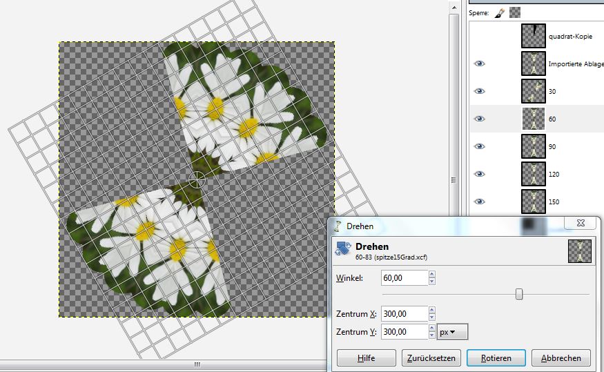

Die erste Ebene wird um 30 Grad gedreht.(Menü Ebene - Transformation - beliebig drehen ... )
Das Eingabefenster für die Drehung ist etwas gewöhnungsbedürftig, jedenfalls bei meinem Gimp.
Im Dialogfeld tippe die 30 ein und klicke auf die Schaltfläche Rotieren.
Die folgenden Ebenen werden jeweils um 60, 90, 120 und 150 Grad gedreht.
