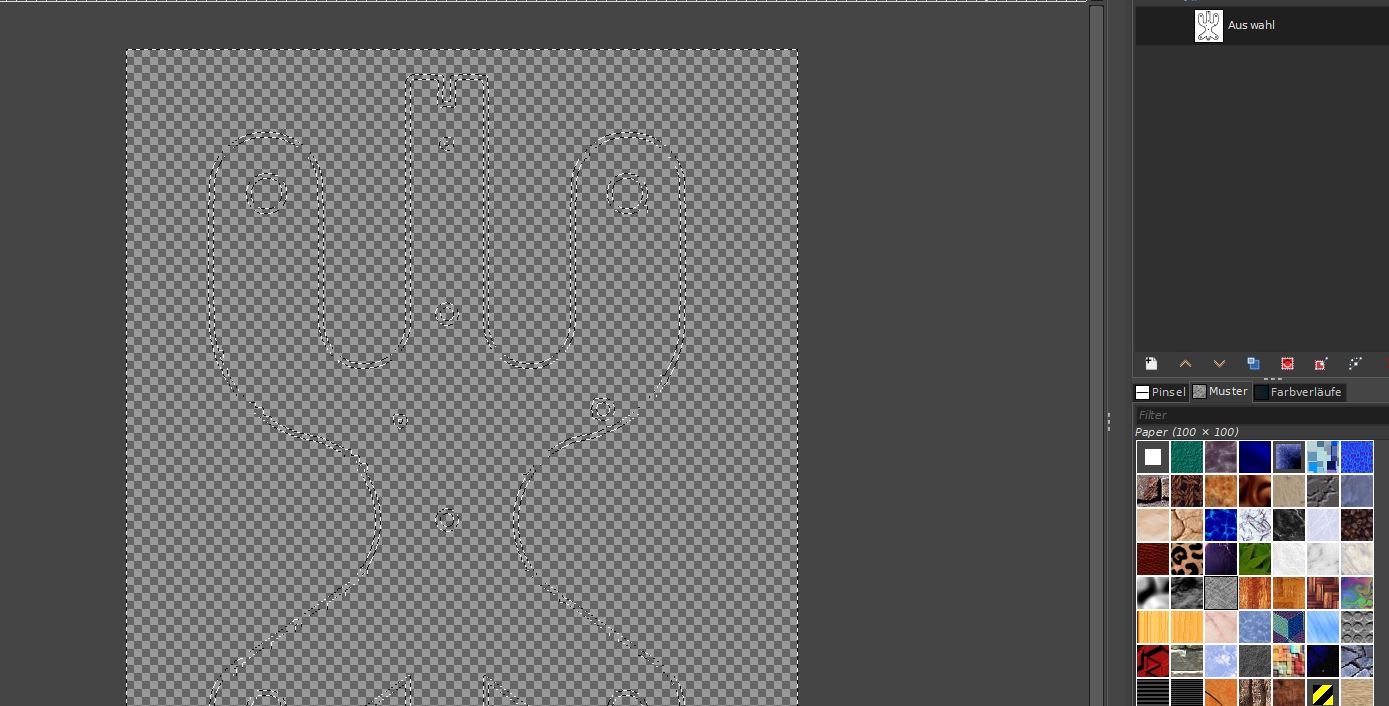

neuer Versuch, mit der aktuellen Version von Gimp:

hast du eine transparente Ebene, auf der du den Pfad nachgezeichnet hast? Schau einmal in deinem Ebenendialog, welche Ebene du dort aktiviert hast.

Da bist du doch schon fast da wo du hin willst!Aloha hat geschrieben: Mo 4. Okt 2021, 00:14 neuer Versuch, mit der aktuellen Version von Gimp:
Klick noch da wo ich dir eingezeichnet ahbe ...da kommst du zum Nachziehen:

Ich habe nachgezogen, aber es tat sich nichts!

Möglicherweise siehst du es nur nicht?
Die rote Linie vom Pfad verdeckt deine Linie möglicherweise. Außerdem ist sie gleichfarbig wie der dunkle Hintergrund ...da könnte es auch sein, daß man nicht viel sieht.
1. Ich würde mal die rote Linie vom Pfad abschalten ( Auge neben dem Pfad zu machen indem du darauf klickst).
2. Im Ebenendialog die untere Ebene mit dem Originalbild auch mal unsichtbar machen ( Auge zu machen).
