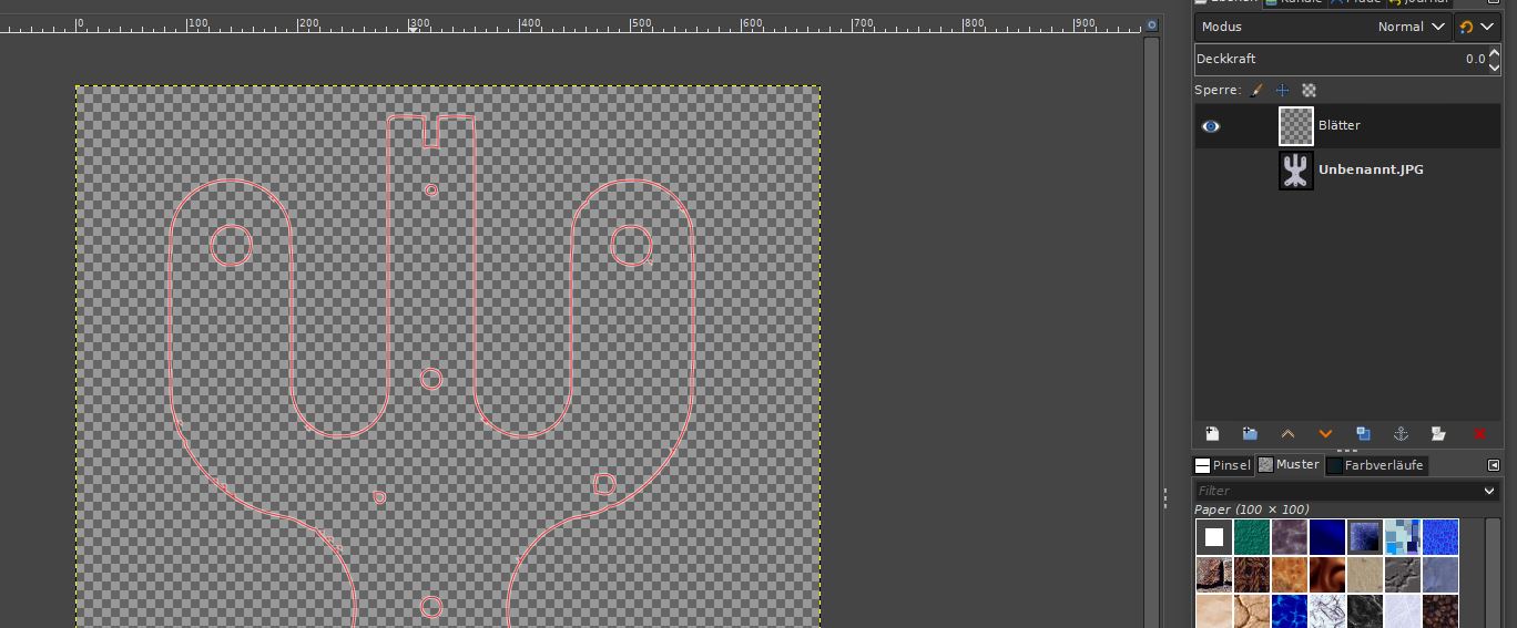

Im neuen Screenshot ist zu sehen, dass Du zwei Pfade erstellt hast.
Ich kann nicht erkennen, ob der richtige Pfad aktiv ist. Du kannst ihn mit einem Klick auf die Stelle vom Augensymbol sichtbar machen.

egal welchen Pfad ich anzeige, das Resultat ist immer das gleiche:
Re: Schwarze Fläche löschen
Wenn ich "Nichts" auswähle gibt es am Ende das Raster mit roten ungestrichelten Linien, eigentlich wie in Deiner Datei, nur dass die Linien dort schwarz sind
Wie kriege ich dieses Raster weg?
Das Raster ist die Fläche in GIMP. Das heißt, das ist transparent. Der rote Strich ist dein Pfad. Den musst du nur nachziehen. Dann das ganze als png, gif oder tiff exportieren, dann hast du ein Bild mit nur der Umrandung.
Ds habe ich hingekriegt, allerdings ist Gimp nur eine Etappe, und mein CAM Programm erkennt die Linie nicht; die muß zuerst erkennbar gemacht werden, aber wie?
Und die rote Linie ist nur der sichtbar gemachte Pfad. (durch den Klick aufs Auge des Pfades)
Das ist nur in der XCF zu sehen.
Den Pfad hast Du hoffentlich mit der Vordergrundfarbe schwarz nachgezogen?
Nein, den habe ich nicht nachgezogen. Mit welchem Werkzeug?
Wie gesagt, das passt so noch nicht für meinen Zweck, weil das CAM-Programm (Estlcam) die Linien nicht erkennt.
