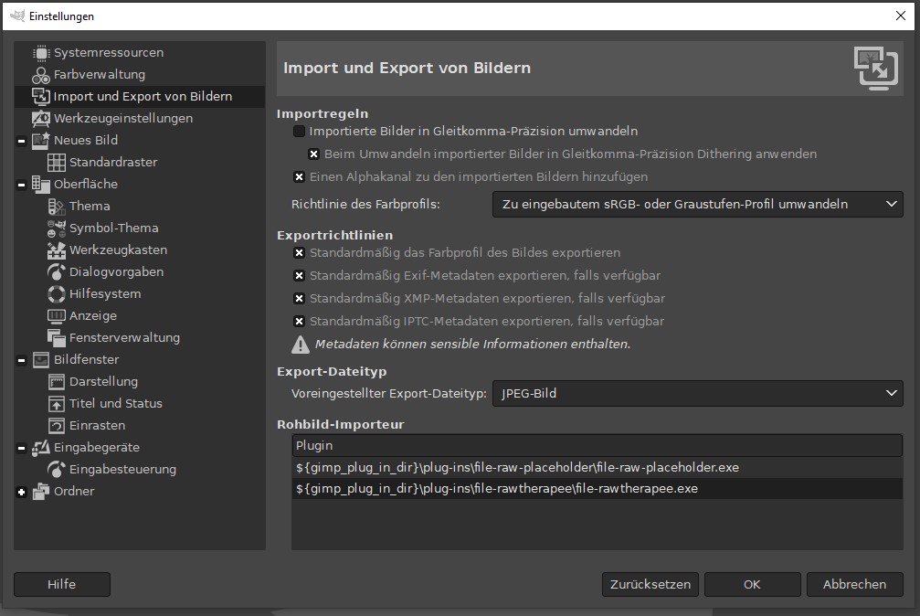

Leider findet GIMP Darktabel 3.6.0 nicht mehr, es wird unter Einstellung > Rohbildimporteur nur noch Rawtherapee angezeigt (siehe Bild). Eine Neuinstallation beider Programme (GIMP und Darktable) in unterschiedlicher Reienfolge hat leider auch nix gebracht. Auf meinem Notebook läuft ein aktuelles Windows 10.
Kann mir einer von Euch verraten, wie ich GIMP dazu bringen kann, wieder auf Darktable als RAW Entwickler zuzugreifen?

Und hier auch direkt meine erste Frage.

Und wenn ich deren Veröffentlichungshinweise richtig verstehe, haben die an der API (=Programmierschnittstelle) was geändert, was dazu führt, daß alte Scripte überarbeitet werden müssen. Das könnte auch beim zuständigen GIMP Script der Fall sein.
Da muß man vermutlich abwarten und so lange eine Vorversion von DT verwenden.
Eventuell macht es Sinn, den Sachverhalt im GIMP Bugtracker darzustellen.
Dann wissen die GIMP Devs zumindestens, wo noch Arbeit auf sie wartet.

Wie bereits oben erwähnt: einfach mal die GIMP devs per Bugtracker anstoßen.
Da muß das .lua Script geändert werden weil Darktable die API geändert hat.
Da ich davon keine Ahnung habe, lasse ich die Finger davon. Die GIMP devs können das bestimmt.
