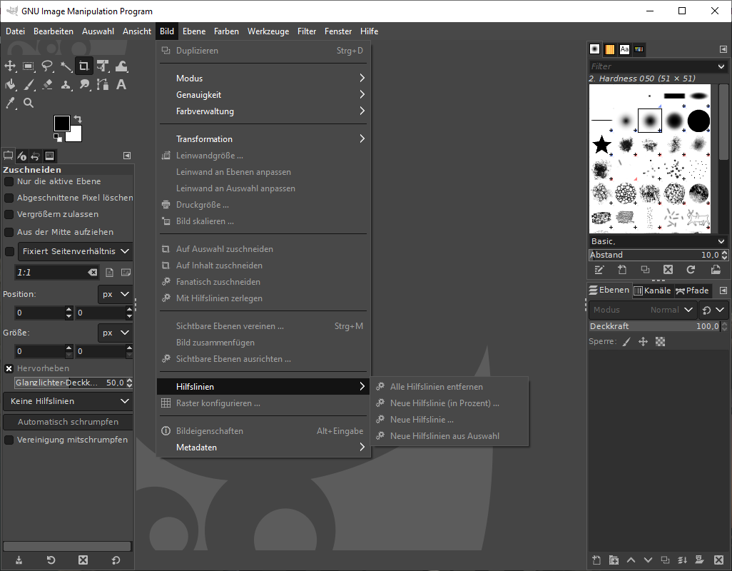

Seit dem Update auf die 2.10.24 allerdings sind die Hilfslinien verschwunden, die man in den vorherigen Versionen noch nach Pixel und Prozenten setzen konnte. Ausserdem vermisse ich die Funktion, die Hilfslinien anhand der Auswahl zu setzen.
Das Setzen der Hilfslinien aus den Seiten-Linealen funktioniert noch.
Weiss dazu jemand was? Wurde das entfernt oder muss ich mir dazu jetzt ein Modul oder Plugin laden?

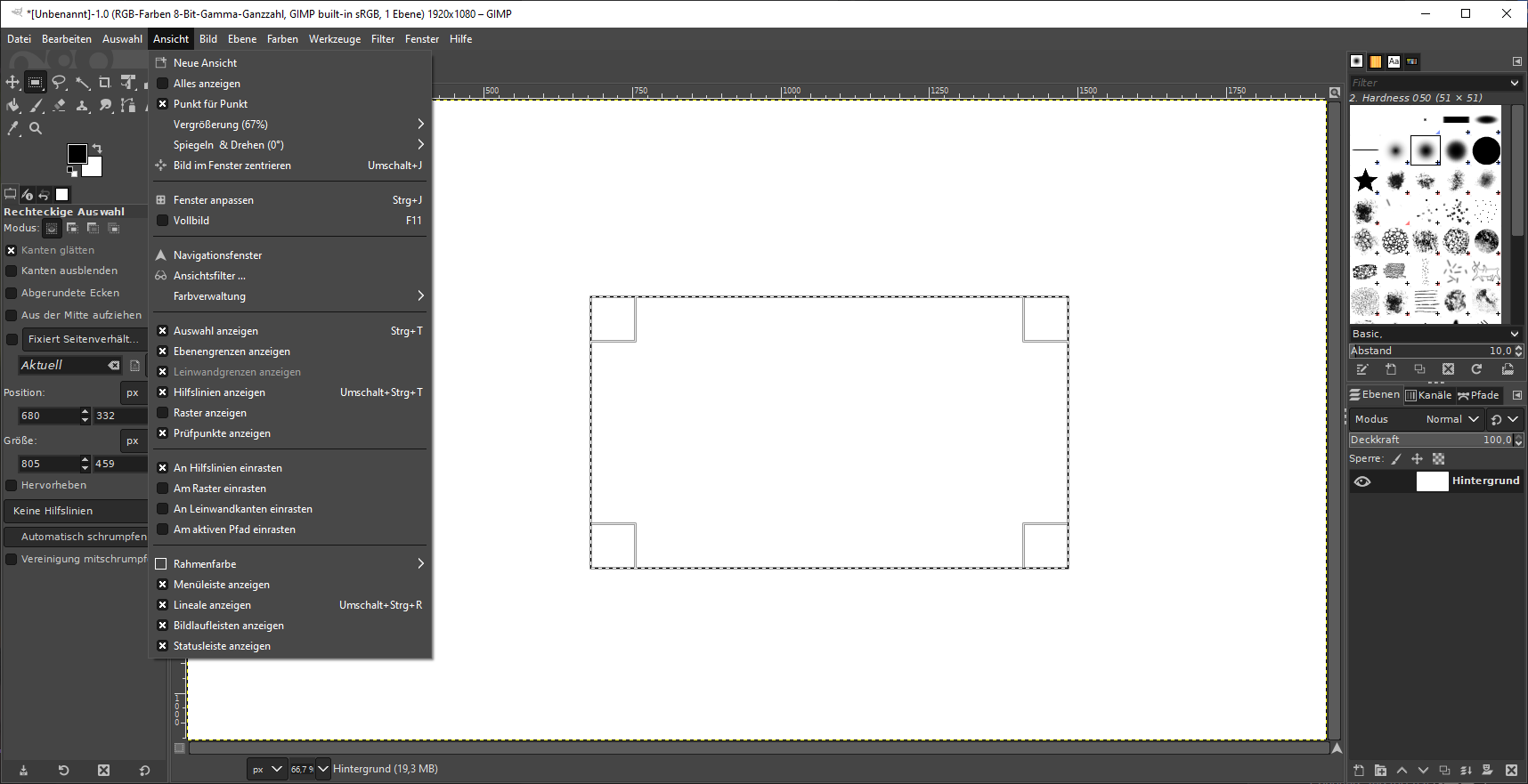

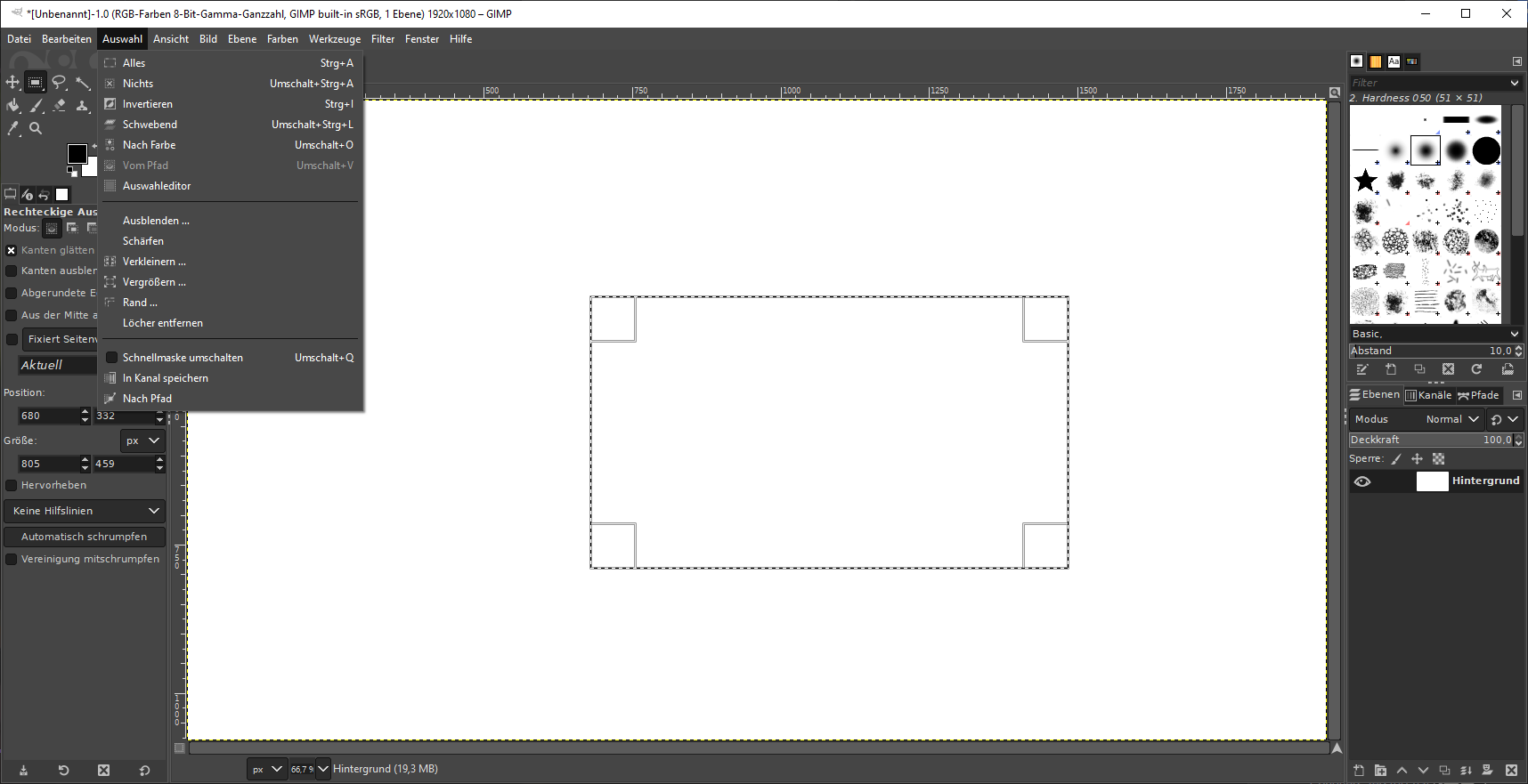

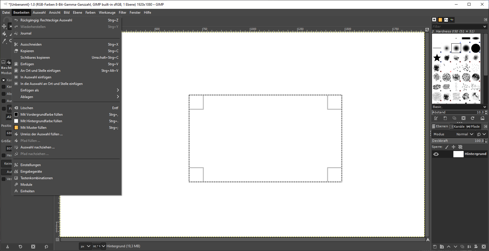

ich war ja großer Hoffnung, aber leider nein. Das Problem ist weiterhin.
Das Umbenennen erschien mir logisch, aber leider ist der Aufbau der Menüs noch weiterhin anders.
Ich hab zusätzlich noch versucht den Virenscanner abzuschalten. Danach das Verzeichnis nochmals gelöscht und ... leider auch ohne Erfolg.
Im Anhang noch ein paar zusätzliche Screenshots der drei Menüs "Bearbeiten", "Auswahl" und "Ansicht".
Leider kann ich nur 3 Dateien anhängen.
Gruß Andy

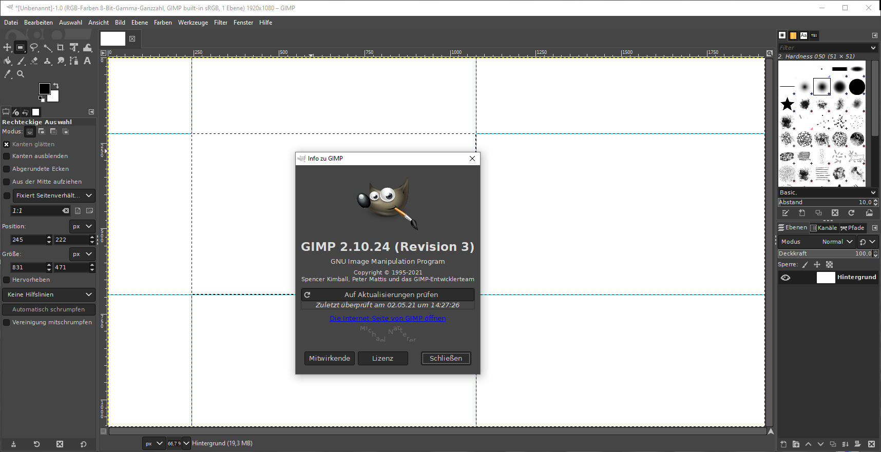

Das zurücksetzen der Werkzeugeinstellungen hat auch nichts gebracht. Ich hab jetzt mal GIMP deinstalliert und mir nochmal (wie zuvor auch von der Original Seite) die Installationsdatei gezogen. Mein Download war damals vom 04.04.2021, am 07.04.2021 kam eine neue Version raus.Eibauoma hat geschrieben: So 2. Mai 2021, 12:36 Eine neue Gimpversion sollte von der Originalseite geladen werden, also von hier
https://www.gimp.org/downloads/
Du kannst noch versuchen, über die Bearbeiten - Einstellungen die Werkzeugeinstellungen mit Hilfe der Schaltfläche "Werkzeugeinstellungen jetzt auf Vorgabewerte setzen", das Problem zu beheben.
Und siehe da - da isses wieder. Obs jetzt an der Neuinstallation oder eher an der neuen Revision lag? Egal. Es geht wieder.
