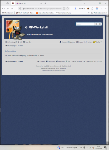

Hallo!
ich wollte gerademal schauen nach diesen Thema von eibauoma, da bekomme ich diese nachricht:
ist das richtig so? :think:

Ja, das ist richtig. Fehler meinerseits. Das verwies noch auf die Scrap-Lektionen zum Anmelden.
Die haben wir ja frei für Forenmitglieder gemacht und sind jetzt im entsprechenden Abschnitt zu finden.
Ich habe das jetzt mit dazu kopiert und den Link korrigiert.
