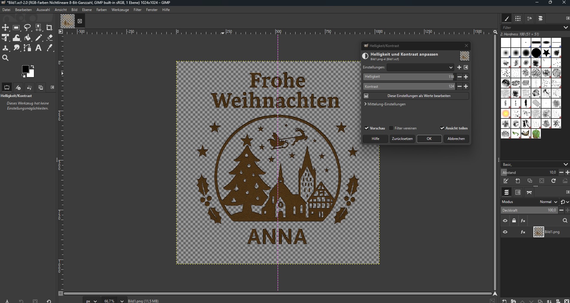

Ich setze Gimp nur alle paar Wochen ein. meisstens um mal ein Bild freizustellen. Nach dem Update auf Version 3.0.4 funktiert fast nicht mehr.
Auswahl nach Farbe und löschen funktioniert.
Aber werder das freistellen über den Alphakanal noch irgendwelche Änderungen wie z.B. Helligkeit und Kontrast funktionieren. Vorschu und Ansicht teilen ist angeklickt. leider ändert sich das Bild (rechte Seite) nicht. Egal wo der Regler steht. Es gibt auch keine Fehlermeldung oder ähnliches. Das Programm ändert einfach nur nichts.
Ich vermute das irgendeine Basiseinstellung nicht richtig ist. Leider habe ich keine Ahnung wo ich nach was suchen muss?
Hat jeamand eine Idee wo der fehler in den Einstellungen liegen könnte?
https://ibb.co/cShxyW9P
Danke Martin

Hallo Martin,
es kommt nicht selten vor, dass man irgendwo eine winzig kleine Auswahl stehen hat, die auf den ersten Blick nicht auffällt.
Und dann arbeitet jedes Werkzeug natürlich nur dort und man sieht nichts.
Lösung wäre: Auswahl > Nichts.

Hallo
Danke für die Antwort. Klappt.
