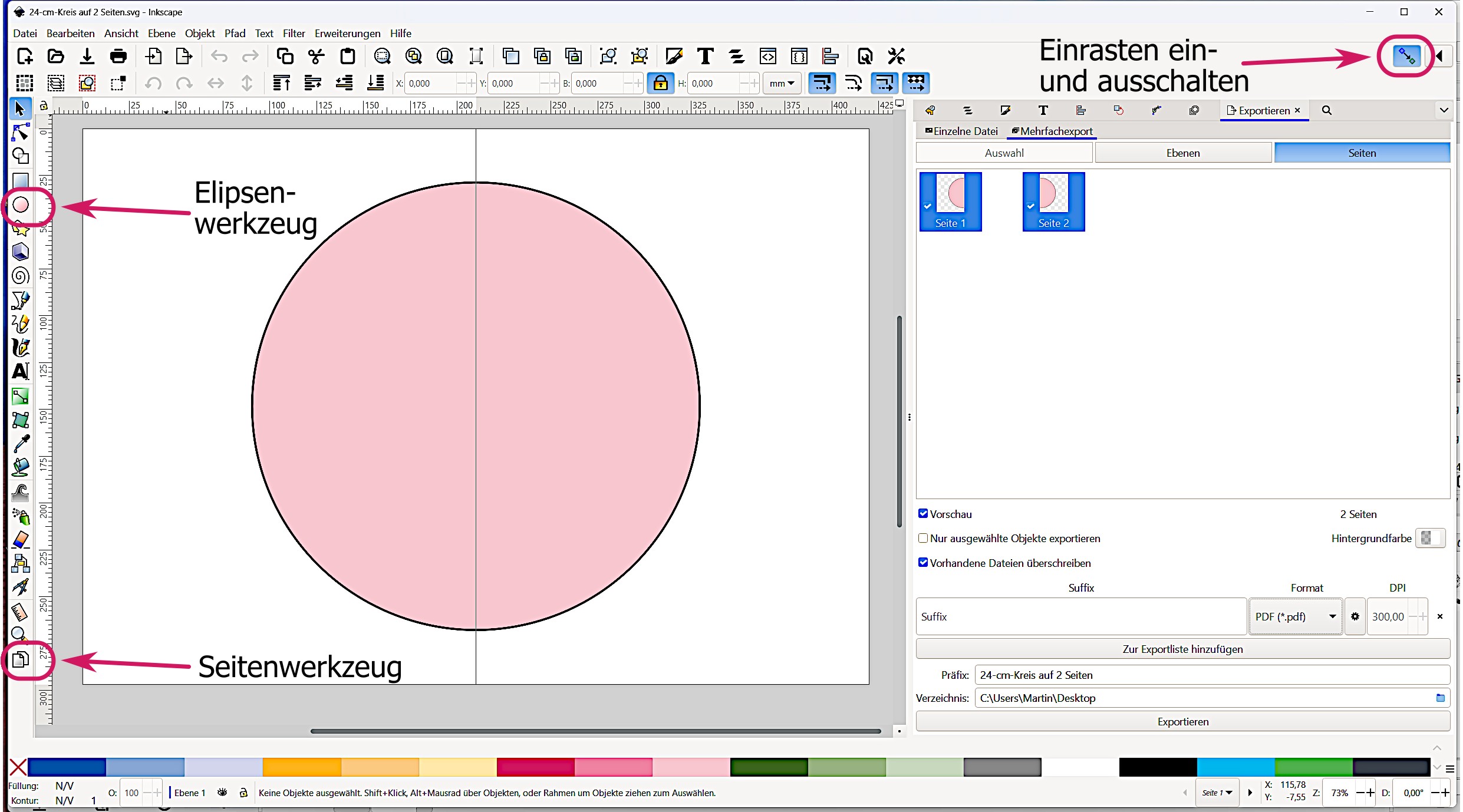

wie bitte erstelle ich einen Kreis mit 24cm Durchmesser,
den ich mit Druck auf 2 Din A4 Seiten aufteilen müsste?
Kreis zeichnen mit 24 cm Durchmesser auf 2 Seiten

Re: Kreis zeichnen mit 24 cm Durchmesser auf 2 Seiten
1. Unter "Bearbeiten/Einstellungen/Werkzeuge" sicherstellen, dass ein "visueller Objektrahmen" definiert ist. So wird, falls vorhanden die Außenlinie des Kreises mit in die Kreisgröße eingerechnet.
2. Elipsenwerkzeug wählen und einen Kreis aufziehen. Wenn du dabei die Strg-Taste drückst werden Höhe und Breite gleich groß.
3. Mit dem Auswahlwerkzeug den Kreis markieren und oben in der Werkzeugeinstellungsleiste eine Höhe von 24 cm und eine Breite von 24 cm wählen. Die Größeneinheiten sind frei wählbar.
4. Oben rechts das Einrasten-Werkzeug aktivieren.
5. Seitenwerkzeug (das letzte Werkzeug in der Werkzeugleiste) anwählen und dann in der Werkzeugeinstellungsleiste auf das Plus-Icon klicken um eine zweite Seite zu erstellen.
6. Die 2. Seite verschieben und bei Seite 1 andocken. Sie rastet ein.
7. Den Kreis so verschieben, dass seine Mitte zwischen den beiden Seiten einrastet. Es kommt die kleine Nachricht "Quadrantenpunkt am Seitenrand".
Fertig!
Ich hoffe das passt so. Möglicherweise druckt dein Drucker nicht direkt am Seitenrand. Aber im Prinzip wäre das doch die Lösung, oder?
Der Einfachheit wegen habe ich dir einfach mal die entsprechende SVG-Datei Zip-komprimiert in die Anlage gepackt. Aber probiere es gerne selbst aus.
Fertig!
Vielen Dank, perfekt
