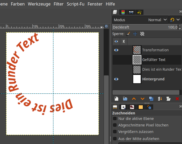

Einmal davon abgesehen, wie gut die im Video aufgezeigte Vorgehensweise ist, scheint es mir, dass es sich eventuell um einen Bug in GIMP zu handeln. Zumindest kann ich das Verhalten hier nachvollziehen. Der Fehler, d.h. die dünne Outline-Umrandung der Schrift tritt nach der Transformation (Drehen + Verschieben) der zuvor eingefügten Ebene auf. Lässt sich ganz gut erkennen, wenn man die schwebende Transformationsebene in einer neuen Ebene verankert und die ursprüngliche Ebene ausblendet:
Beiträge: 3215
Re: Pfade füllen mit rückständen
Danke, @Waldfex für die Erklärung. Jetzt habe ich das auch so hinbekommen.
Könnte ein Bug sein oder eine Folge von Rundungsfehlern beim Rechnen/ Antialiasing.
Auf alle Fälle nicht schön. Und ... leider auch bei GIMP 2.99 / aka GIMP3 so vorhanden :-(.

Waldfex hat geschrieben: Mi 7. Feb 2024, 18:18 Der Fehler, d.h. die dünne Outline-Umrandung der Schrift tritt nach der Transformation (Drehen + Verschieben) der zuvor eingefügten Ebene auf.
Genau.
Anschließend hat @CommanderGimp die in die Auswahl genommene, mit Farbe gefüllte Schrift-Ebene gedreht und verschoben.
Dabei blieben einige Rand-Pixel der Schriftfarbe von der Auswahl ausgespart. Das erklärt die dünne Outline-Umrandung der Schrift auf der zuvor eingefügten Ebene.
Am besten die Auswahl nach dem Füllen des Textes aufheben "Auswahl> nichts", dann den Text drehen.
Noch einfacher geht es mit der Funktion "Pfad füllen", wie Gimplyworxs in ihrem Video oben gezeigt hat. :daumenhoch:
