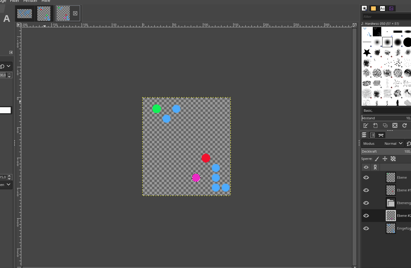

vielen Dank für die schnelle Antwort u. die tollen Tipps. - hab das so versucht nachzuvollziehen - und hier einige Punke eingefärbt.
Dabei hab ich alle Schritte so vollzogen - m.a.W. immer
mit dem Zauberstab auf der Basis-Ebnene einnen Kreis markert.. dann
wieder einen neue (transparente ) Ebene eingesetzt - und
dann das eingefärbt
Das schöne - jetzt wird wirklich der Krieis eingefärbt - und nichts mehr . Das ist echt prima.
dabei sind dann in der Summe ein paar Ebennen entstanden (vgl. das Bild) ...
Was ich noch nicht verstanden hab - ist, warum ich immer die Auswahl "Nichts" brauche. Wahrscheinlich hab ich doch noch was "falsch" gemach.
Also bei meinem Weg - da hab ich dann einige Ebenen (ich glaub insges. sind es fünf Ebenen geworden) - die ich dann final nach " unten"
vereinigen... kann.
Ffeue mich von Dir nochmals zu hören, Ava :)
viele Grüße 14km :)

Die Aktion "Auswahl nichts" kannst man sich in dem speziellen Fall auch sparen. Das macht man oft, um bei einer nächsten Aktion nicht auf einen vorher ausgewählten Bereich beschränkt zu werden. Aber der Zauberstab trifft beim Anklicken der Kreise ohnehin jedesmal eine neue Auswahl.
Insgesamt könnte ich mir aber noch einen einfachern Weg vorstellen, als den von Ava empfohlenen. Du kannst eigentlich auch komplett auf der ursprünglichen Ebene bleiben. Einfach mit dem Zauberstab auf den jeweilig gewünschten Kreis klicken, die gewünschte Vordergrundfarbe wählen, und dann mit dem Farbeimer auf die vom Zauberstab ausgewählte Kreisfläche klicken. Fertig. Und so machst du es bei allen Kreisen, die du umfärben möchtest.
... Eine zusätzliche Ebene bräuchte man eigentlich nur, wenn man sich die ursprüngliche Ebene noch für irgendwelche andere Zwecke vorhalten möchte. Man kann sie ja ein- und ausblenden. Und manchmal behält man sich ja die Ursprungsdaten noch für andere andere Arbeiten vor.

Wenn du in den Werkzeug-Einstellungen "Zur Auswahl hinzufügen" auswählst, kannst du auch mehrere Kreise auswählen. ;)

Entschuldige, ich hatte bei meinem Zauberstab noch den falschen Modus eingeschaltet. Wenn du den Modus "aktuelle Auswahl ersetzen" aktiviert hast, das ist der ganz links, brauchst du natürlich nicht immer "Auswahl nichts" zu machen. Wenn du das Basisbild nicht behalten möchtest, kannst du so wie Martin es beschrieben hat, mit dem Zauberstab immer den nächsten Punkt anklicken und einfärben.
Wenn du aber eine neue transparente Ebene darüberlegst, mit dem Zauberstab immer im Basisbild die Kreise anklickst, dann auf die darüberliegende transparente Ebene wechselst und dort die Farbe ablegst, wird es sauberer.
