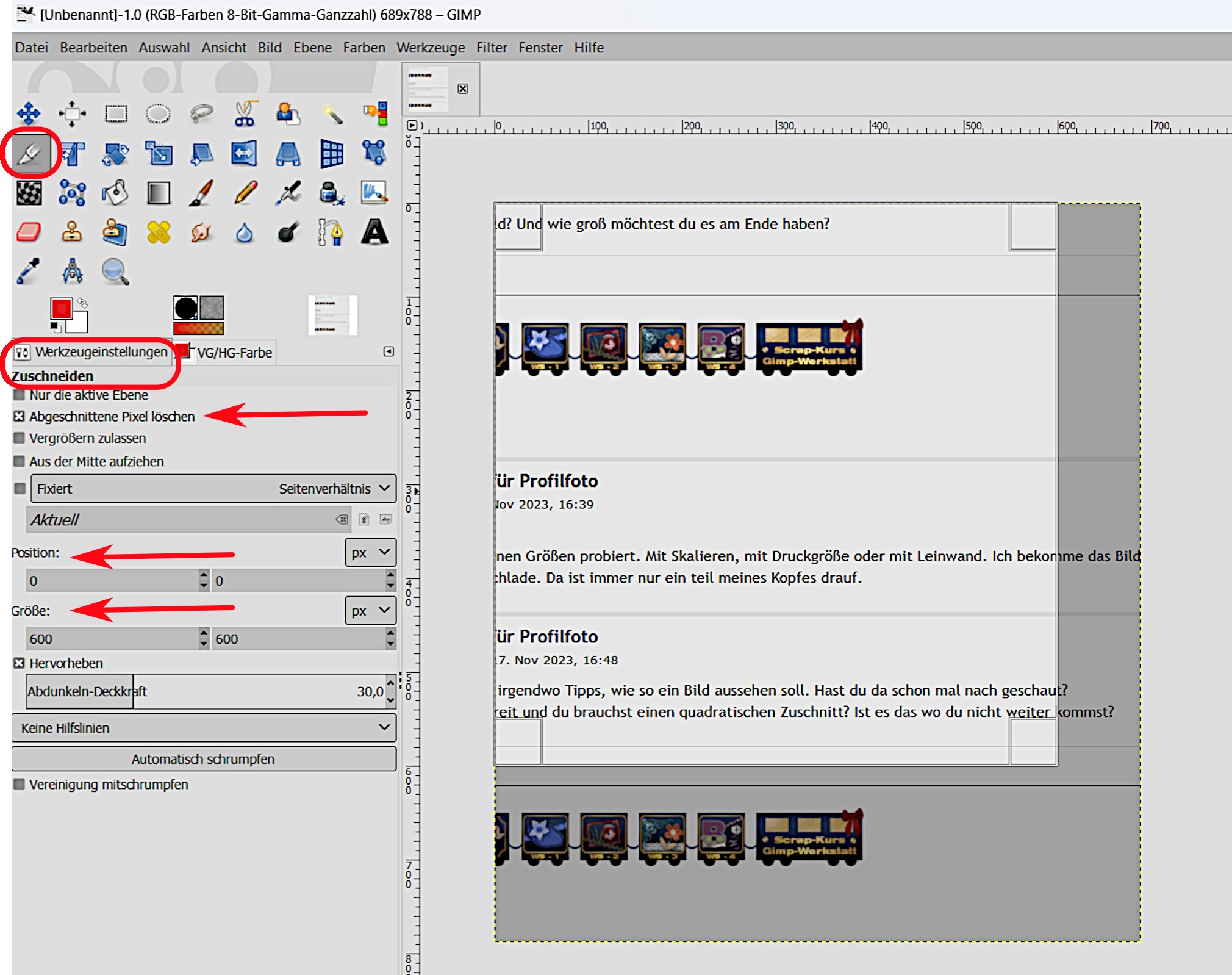

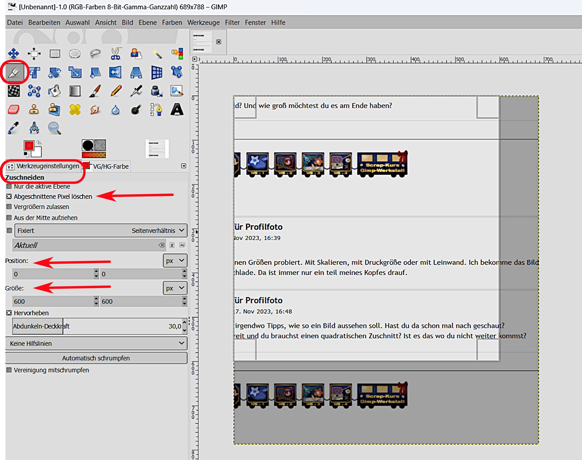

Erst mit dem Zuschneidewerkzeug zuschneiden, sodaß im wesentlichen fast nur dein Gesicht zu sehen ist und nicht viel anderes.
Ich habe es im Screenshot mal exemplarisch an einem Screenshot vorgeführt.
Wichtig ist, dass in den Werkzeugeinstellungen "abgeschnittene Pixel löschen" markiert ist.
Dann einfach mit einem Mauszug den ungefähren Bildausschnitt wählen.
Und dann, wie unten mit den Pfeilen markiert, noch etwas feinjustieren, indem man die genaue Formatgröße und die Startpostition des Ausschnittfeldes definiert. Durch Zahleneingabe kannst du z. B. ein exaktes, sauberes quadratisches Bild erzeugen.
Wenn das Feld sauber steht, nur noch mit einem Return abschließen.
Dann, soweit dein Bild die Maimalgröße in Pixel überschreitet, die Linkedin vorschreibt, übers Menü "Bild / skalieren" in die passende Größe bringen.
