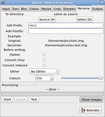

Rename
Damit die Originale nicht überschrieben werden, muss entweder ein neuer, leerer Ordner angelegt werden, in den Gimp die skalieren Bilder abgelegt werden soll, oder aber die neuen Bilder bekommen einen neuen Namen.
Möchtest du deine Skalierten Bilder in einen neuen Ordner ablegen, wählst du die Schaltfläche Select Dir (=Verzeichnis wählen)
Möchtest du die Bilder im gleichen Ordner ablegen, wählst du Source Dir (=Ausgangsverzeichnis) und fügst ein Prefix (=Vorzeichen) oder ein Postfix (=Nachsilbe, Nachzeichen) an.
Das Ergebnis wird dir darunter gleich angezeigt.
Ok, dann kommen noch ein paar Einstellungen die du aktivieren kannst:
  • Flatten (=Ebenen zusammenfügen), wenn du z.B. beim Skalieren die Einstellung Padding genommen hast, werden die Ebenen vereint.
  • Convert Grey (=in Graustufen umwandeln) Wandelt dein Bild in ein Graustufenbild um.
  • Convert Indexed (=indiziert dein neues Bild)
  • No Dither (=kein Verwischen) Hier sind Einstellungen für die Speichern zum GIF-Format.
  • Colors (=Farben) Wenn du GIF speicherst, kannst du hier angeben, wie viele Farben die Farbtabelle besitzen soll. 256 ist das Höchste pro Farbkanal bei GIF

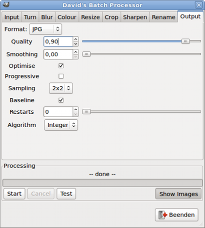

Output
Jetzt wechselst du noch in das Register Output um das Bildformat einzustellen, in dem deine Bilder gespeichert werden sollen.
Im Dropdown-Menü Format kannst du das Format deiner Wünsche wählen. Darunter findest du je nach Bildformat die Einstellungen.
Bei Fotos verwendet man in der Regel das JPG-Format.
Findest hier die gleichen Einstellungen für das JPG-Format wie in Gimp unter erweiterte Einstellungen.
Ich habe meinen Fotos eine Qualität von 90% gegönnt.

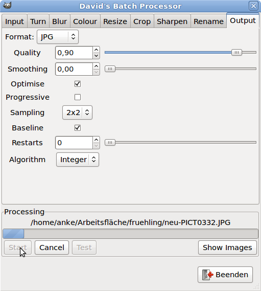

So, jetzt ist der große Moment gekommen... Wenn du David's Batch Prozessor bei der Arbeit zuschauen möchtest, klicke auf Show Images (=zeige Bilder/Vorschau) und dann auf Start.
Es dauert einen kleinen Moment (je nachdem wie viele Bilder er verarbeiten soll)

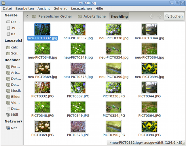

Wenn er fertig ist, klickst du auf den Button Beenden.
Bei mir hat es super geklappt :) Bei dir auch?
