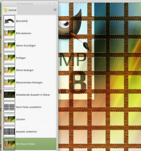

Nach dieser Anleitung https://docs.gimp.org/2.8/de/script-fu-weave.html ganz unten, will ich ein Holzgitter anfertigen.
Wie komme ich zu einem anderen Muster? In der Auswahl wird mir nur eines angeboten. Wie rette ich den schönen Flechteffekt in das Holzgitter? Freundliche Grüße
Johann
Johann

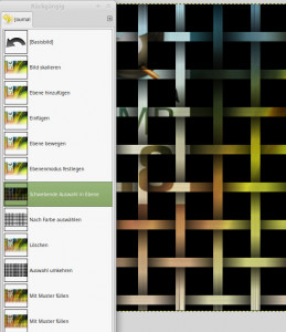

Wenn du das über ein Bild legen willst:
1. Öffne dein Bild
2. Erzeuge eine neue Ebene ( transparent)
3. Fülle die Ebene komplett mit dem Holzmuster ( dein Bild siehst du jetzt erst mal nicht)
4. Rufe den Filter auf und stelle ihn ein.
5. Filter laufen lassen.
6. schwarze Flächen auswählen mit Farbauswahl
7. Mit Entf. Taste die schwarzen Flächen löschen.
8. anschließend auf der Holzmusterebene auch löschen.
9. Auswahl > nichts
(edit: nochmal die Schritte korrigiert)
Der Filter hat keine Vorschau.
Wenn du GMIC hast, hättest du einen mit Vorschau unter patterns > weave

Re: Filter Weben
Nach Deiner Anleitung bekomme ich das Flechtmuster wie gewünscht, jedoch keine Durchsicht.
Freundliche Grüße
Johann
Freundliche Grüße
Johann
- Beiträge: 2831
Re: Filter Weben
sorry, meine Anleitung war noch nicht ganz passend, hab sie korrigiert.
Du hast die Auswahl noch stehen, das ist gut. Gehe auf die Ebene mit dem Holzmuster und lösche auch da.
Dann kommt dein Bild zum Vorschein.

Re: Filter Weben
Danke, jetzt funktioniert es!
Freundliche Grüße
Johann
Noch eine Zusatzfrage: Wie komme ich zu den vorhandenen Mustern, wenn ich ihre Bezeichnung nicht kenne?Freundliche Grüße
Johann

Indem du dir das Musterdock mit dazu nimmst:
Da wo du das Journal hast (in deinem Screeenshot) siehst du oben rechts das kleine Dreieck?
Klicke darauf, dann "Reiter hinzufügen", dann Muster.
Dann hast du in dem Dock noch die verfügbaren Muster.

Re: Filter Weben
Weil es beim Johann funktioniert hat, hab´ ich´s jetzt auch noch mal probiert.
Ganz neu angefangen, neues Bild neues Muster, gar nicht viel am Filter verstellt.
Nein, bei mir funktioniert es nicht.
![Bild](https://gimp-werkstatt.de/werkstatt-galerie/christine/upload/Fragen/Weben2.jpg)
Aber zerbrecht Euch nicht den Kopf, ich hab´ ja GMIC...
