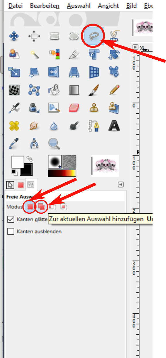

Hallo Kay, ich bin mir nicht ganz sicher, wo du dich unter "Farben/Farbton" bewegt hast. War das "Farben / Farbton-Sättigung" oder "Farben / Farbton-Buntheit"? Wenn die Rosen und deren Blätter schwarz bleiben sollen, wäre eine gute Möglichkeit für dein spezielles Anliegen "Farbe /Farbton-Buntheit" zu verwenden. Wenn du dort den Hue-Regler (deutsch: Farbtonanpassung) verwendest und auf irgendetwas zwischen 30 und 55 stellst, erhältst du einen Rotton, der die Rosen und die Rosenblätter unberührt lässt.
Falls du noch öfters mit Gimp arbeitest, könnte es sich aber auch mal lohnen, wenn du dich etwas mit den Auswahlwerkzeugen beschäftigst. Damit kannst du festlegen, welche Bereiche oder Teilbereiche von Bildmanipulationen bzw. Bildveränderungen, die du vornimmst, am Ende betroffen sind. Mit dem Lasso kannst du z. B. deine schwarzen Rosen im Detail auswählen. Einfach, indem du Schritt für Schritt die zu wählende Form "abfährst". Probiere es einfach mal aus. Am Ende, wenn man wieder mit der Maus zum Start der Auswahl kommt, schließt sich der Kreis und man kann die Auswahl verwenden.
Falls du mehrere Bereiche auswählen möchtest, kannst du nach der ersten Auswahl weitere Auswahlen ergänzend dranhängen, indem du auf "zur aktuellen Auswahl hinzufügen" klickst und dann den nächsten Bereich mit dem Lasso abfährst. So könntest du z. B. alle Rosen und alle Rosenblätter "aktivieren". Wenn du dann auf Auswahl invertieren gehst, währe alles außer den Rosen und Rosenblätter "aktiviert" oder besser gesagt ausgewählt. Wenn du dann die "Farben / Einfärben"-Prozedur abwickelst, geschieht das nur dort, wo die Auswahl besteht.
... Ich hoffe, ich habe mich verständlich ausgedrückt. Einfach mal ausprobieren und ein wenig rumtüfteln. Dabei lernt man auch gleich etwas. Wer auf Dauer mit Gimp arbeitet kommt an diesen Auswahlwerkzeugen wohl nicht vorbei und es eröffnet einem tolle Möglichkeiten.
