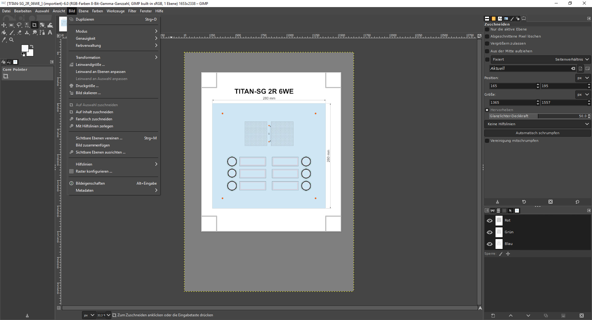

Re: Auf Auswahl zuschneiden - ist grau hinterlegt
Hallo Anke,
ja, ich bin mit dem Schneidewerkzeug (Kreuz + Messer) über das Bild gefahren,
so wie ich es zuschneiden will. Nach dem Loslassen des Werkzeugs wird mir auch
das zugeschnittene Bild angezeigt. Wenn ich es abspeicher (xcf-Datei) und es dann öffne,
habe ich das unbearbeitete Bild.
Habe auch mal ein "normales" jpg geladen und habe auch hier festgestellt, dass das
Werkzeug - Auf Auswahl zuschneiden - grau unterlegt ist.
Ich füge mal ein Screenshot an.
Habe ich vielleicht etwas im Programm verstellt oder nicht richtig eingestellt?

- Beiträge: 2147
Du musst bei dem zuschneidewerkzeug nach der Auswahl einmal Indie Auswahl klicken, umdas Zuschneiden zu bestätigen.
- Beiträge: 3729
In deinem Screenshot auf der rechten Seite siehst du die Werkzeugeinstellungen vom Zuschneidewerkzeug. Dort solltest du mal "Abgeschnittene Pixel löschen" anhaken. Dann werden die Pixel auch entfernt. Ansonsten werden sie nur als gelöscht markiert und sind in der xcf Datei noch enthalten. Beim Export zu jpg bzw png werden sie dann nicht mit exportiert. Ein Feature seit einer der letzten Versionen um zerstörungsfreies Bearbeiten zu ermöglichen.
