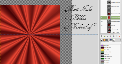

Dann sucht ihr Euch mit der Farbpipette eine schöne helle Vordergrund- und dunkle Hintergrund-Farbe aus – anschließen die Tuben-Ebenen unsichtbar machen,
geht auf Eure Maske und dann auf
Farbe – Abbilden auf Farbverlauf (der Befehl ist genial – seit ich den kenne, benutze ich ihn zwischendurch gerne) – anschließend auf macht ihr die Masken-Ebene unsichtbar – die braucht ihr ganz zum Schluss wieder, wenn die ganzen Rahmen kommen

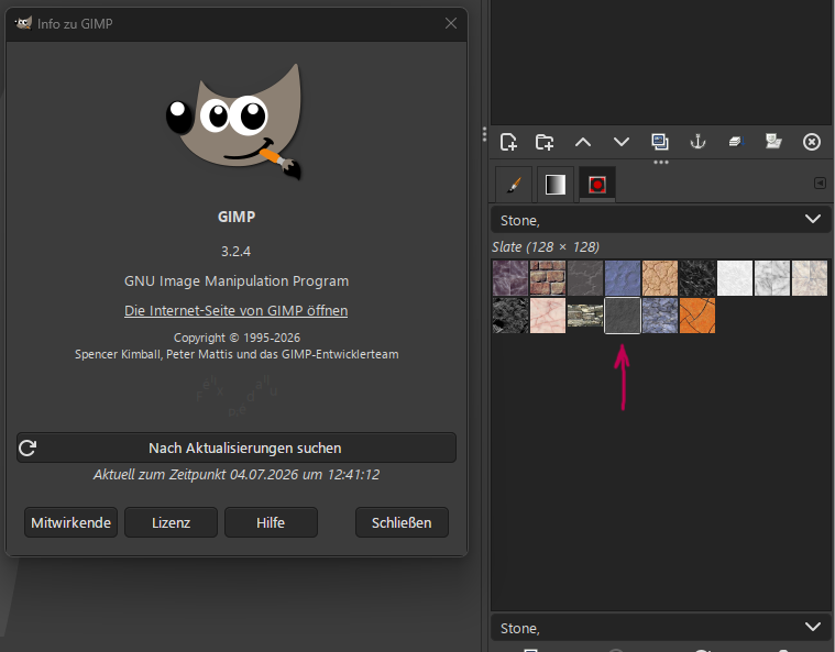

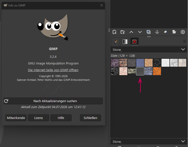

In dieser Anleitung wird das Muster "Slate" erwähnt. Hat da noch jemand und könnte das hier mit anhängen?
Beiträge: 778
Re: Blumenquartett mit GIMP
Hallo Gimplyworxs,
Bei slate.pat (Schiefer) handelt es sich um eine standardmäßige Textur-Datei (Pattern), die in älteren GIMP-Versionen wie GIMP 2.6 – aber auch in aktuellen Versionen wie GIMP 2.10 und 3.2.4 – von Haus aus im Unterordner „Stone“ mitgeliefert wird.
Die Datei liegt standardmäßig bei GIMP 3.2.4 in folgendem Verzeichnis:
Linux / Unix: /usr/share/gimp/3.0/patterns/Stone/slate.pat
Windows / Standard): ...\share\gimp\3.0\patterns\Stone\slate.pat

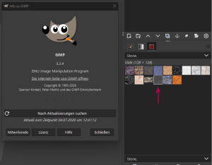

Beiträge: 3672
Danke Stift,
tatsächlich. Ich habe das einfach nicht gefunden.
