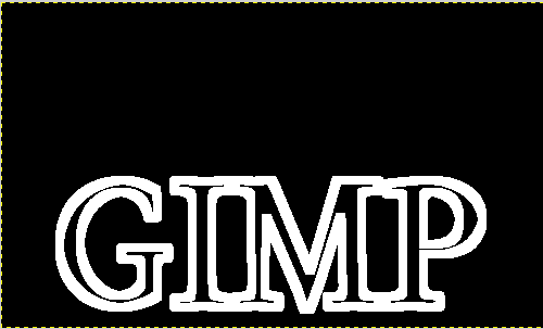

Aktiviere die "Feuer"-Ebene und zeichne die Auswahl darauf in weißer Farbe Stärke 6-8 (je nachdem, wie dick deine Schriftart ist) nach.
Menü Bearbeiten - Auswahl nachziehen

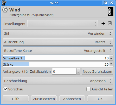

Wähle nun Filter - Verzerren - Wind und lass den Wind ordentlich darüber fliegen.

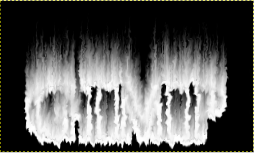

Aktiviere nun die Feuer-Ebene. Öffne den Filter - Abbilden - Verformen und übernehme die Einstellungen aus dem Screenshot. Als Verlagerungs-Map wählst du die Flammen-Ebene.

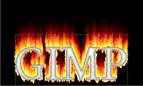

Dein Ergebnis müsste jetzt ungefähr so aussehen:

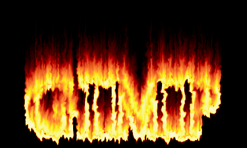

Aktiviere hierzu den Farbverlauf "Incandescent". Wähle nun Menü Farben - Abbilden - Auf Farbverlauf.
Das sieht jetzt schon eher nach Flammen aus.

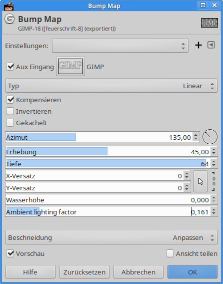

Jetzt machen wir den Schriftzug noch ein wenig metallisch. Aktiviere Filter - Abbilden - Bumpmap.

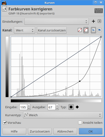

Zum Schluss machen wir den Text wieder etwas dunkler. Ich habe hierzu Farben - Kurven verwendet und die Kurve im Kanal Wert nach unten gezogen.
Wenn dir die Flammen zu gerade nach oben führen, kannst sie mit dem Warp-Tool noch verformen.
