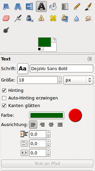

Klick auf das Textwerkzeug . Wähle in den Einstellungen eine schöne fette Schriftart. Unter Windows könnte das z.B. Arial Black sein. Ich arbeite mit Linux und habe eine vergleichbare Schriftart gewählt: DejaVu Sans Bold
Wähle in den Werkzeugeigenschaften eine Farbe, die zu deinem Bild passt. Ich habe hier ein schönes sattes Grün gewählt: #006100

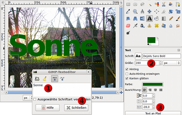

Ziehe mit gedrückter rechten Maustaste ein Textfeld auf deinem Foto auf. Achte darauf, dass es über den Bereich verläuft, den du als Füllung für deine Schrift verwenden möchtest.
Sobald du das Textfeld markiert hast, öffnet sich ein kleiner Texteditor. Schreibe dein Wort hinein (1).
Gimp verwendet (unter Linux) als Standardschriftgröße 18px. Das ist natürlich etwas klein. Vergrößere deine Schrift, bis sie über das ganze Textfeld passt (2).
Zusätzlich kannst du noch die Schriftweite verkleiner (3). So stehen die Buchstaben etwas dichter zusammen.
Wenn alles passt, schließt du den Texteditor mit einem Klick auf "Schließen"(4).

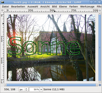

Aktiviere die Textebene. Wähle Ebene - Transparenz - Auswahl aus Alphakanal
Eine Ameisenspur läuft um deinen Text. Wähle im Menü Auswahl - Verkleinern
Verkleinere die Auswahl um 2-3 Pixel.
Lösche anschließend die Auswahl. Dein Ergebnis sollte so aussehen:

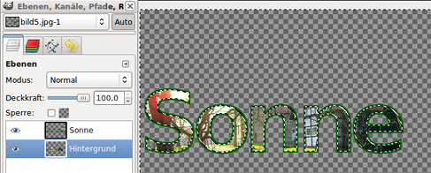

Gut, jetzt muss noch das überflüssige Foto weg. Invertiere deine Auswahl über Menü Auswahl - Invertieren oder Tastaturbefehl: STRG+I und aktiviere die Foto-Ebene.
Lösche nun diese Auswahl:
Das sieht doch schon sehr gut aus. Hebe die Auswahl auf über Menü Auswahl - Nichts auswählen.
