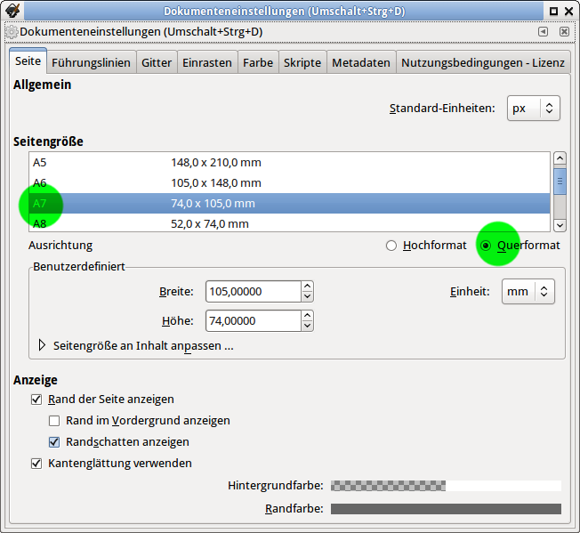

Inkscape öffnet bereits mit einer Seite in A4 Format. So groß wollen wir die Pilze gar nicht machen. Also änderst du die Dokumentengröße auf A7. Öffne hierzu Menü Datei - Dokument Einrichten.
Wähle in der Auswahlliste A7 und stelle die Seite auf Querformat ein.

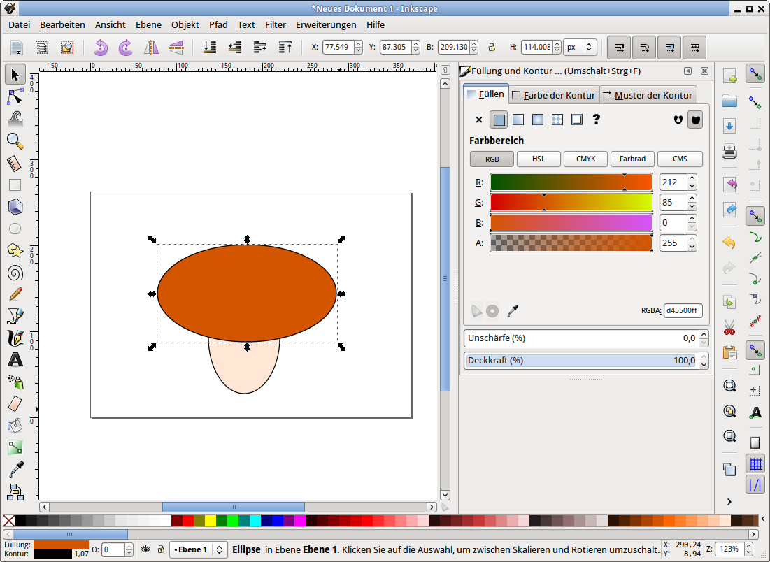

Klicke erneut auf das Ellipsen-Tool und ziehe eine neue Ellipse auf. Dieses mal sollte sie breiter als hoch sein. Fülle die Ellipse mit einer kräftigen Farbe, zum Beispiel einem Orange.
Fertig ist schon dein erster Pilz.Bild

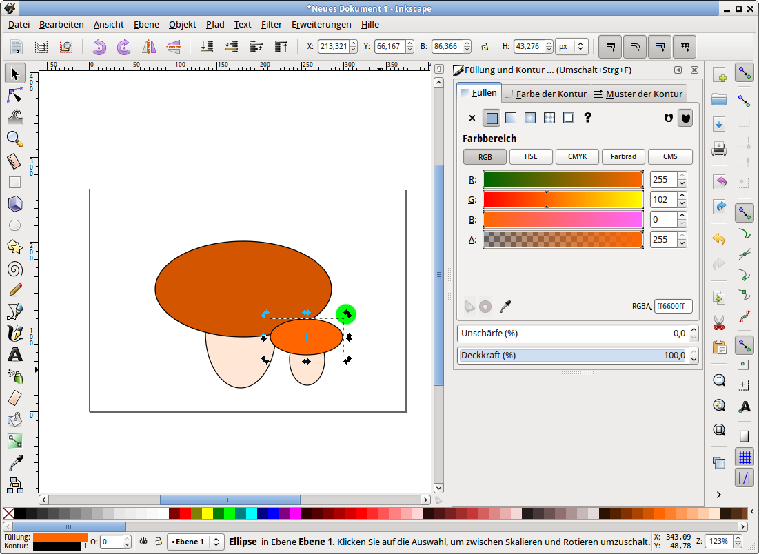

Erstelle auf die gleiche Weise einen kleineren Pilz. Um die Kappe ein wenig schräg zu stellen klickst du mit dem Pfeil ein weiteres Mal auf den Pilzkopf. Die kleinen Pfeile um den Kopf herum zeigen jetzt nicht nach außen, sondern zur Seite. Greife einen der Pfeile und ziehe den Kopf ein wenig in Pfeilrichtung, um ihn zu drehen.

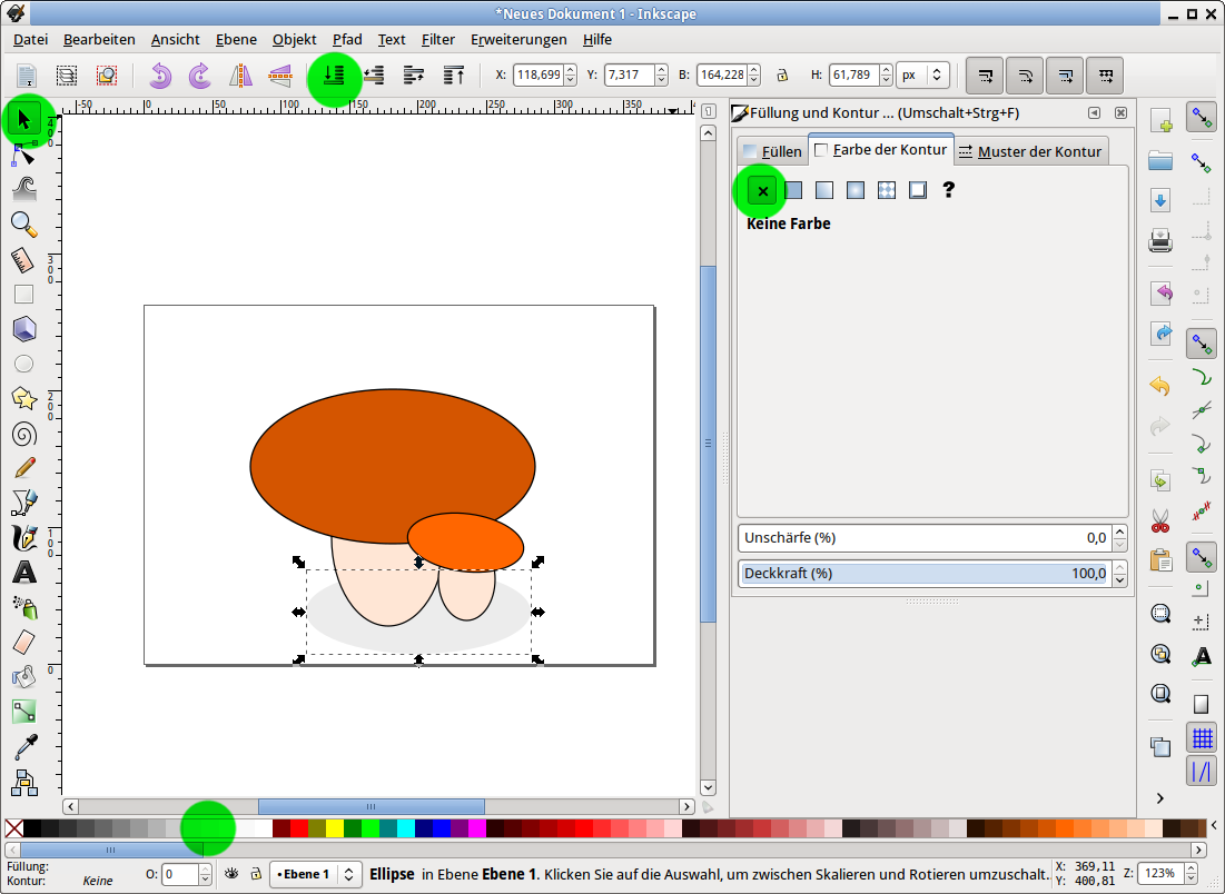

Öffne eine weitere Ellipse über die Füße der Pilze. Stelle die Füllung auf ein ganz helles grau ein. Schalte die Kontur über das Fenster "Füllung und Kontur" im Register Kontur aus, indem du auf das Symbol mit dem X klickst.
Jetzt muss der Schatten noch unter den Pilz. Klicke hierzu mit dem Pfeilwerkzeug die Schattenellipse an. Unter der Menüleiste oben im Programmfenster werden dir nun Symbole angezeigt, mit denen du die Ellipse in deinem Stapel verschieben kannst.
Die einzelnen Elemente liegen übereinander. Der Schatten liegt ganz oben auf. Klicke auf das Symbol, welches die Ebene ganz nach unten verschiebt.
