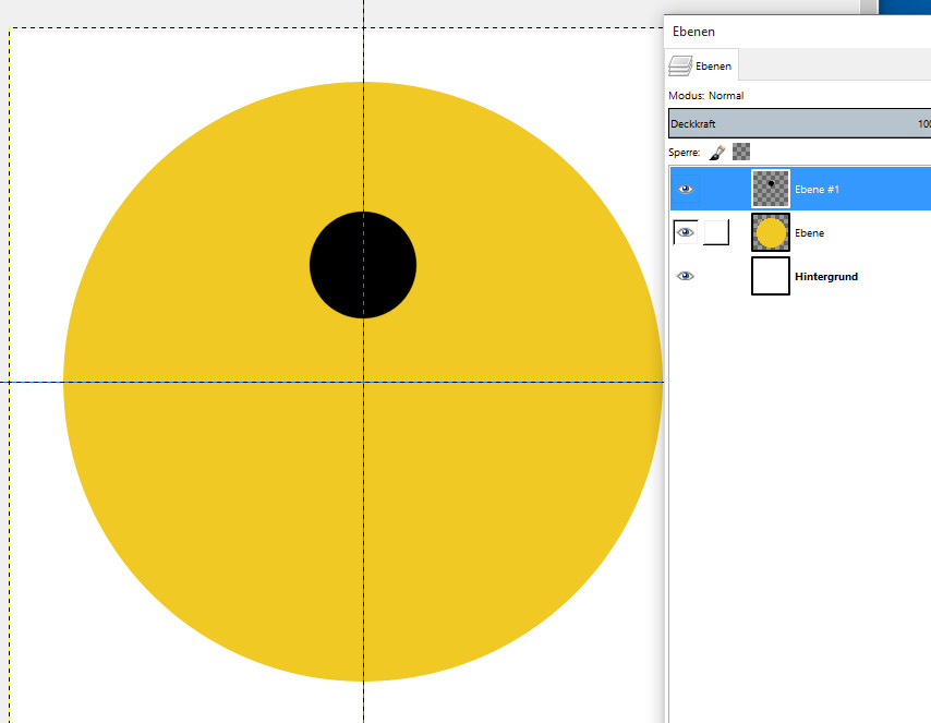

- Setze einen runden Pinsel wie im screenshot gezeigt
(Du kannst deine Farbe aus dem Kreis nehmen; ich habe Schwarz zur besseren Sichtbarmachung verwendet)

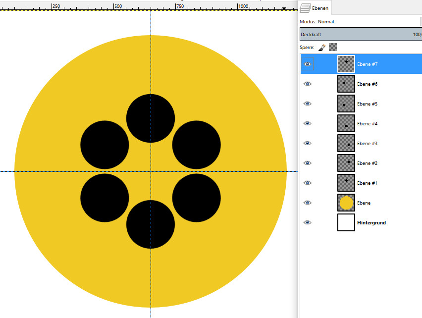

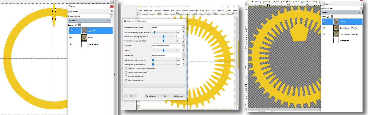

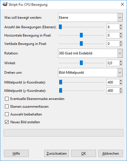

Wende das script von CF an mit den Werten wie folgt (oder ändere die Anzahl der Drehungen nach deinem Geschmack):
Du erhältst dann folgendes Bild:
- Blende den HG und den gelben Kreis aus
- füge die gedrehte Pinselspitze zusammen (sichtbare Ebenen vereinen)
- Nimm die zusammengefügten Kreise in die Auswahl
- gehe zurück auf die Ebene mit dem gelben Kreis und lösche hier die 6 runden Teile mit Entf heraus

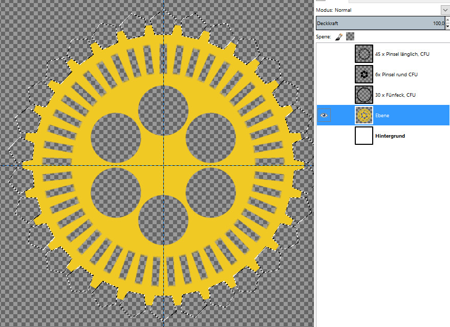

beispielsweise mit einem (schmalen) länglichen Rechteck-Pinsel (45x drehen)
und/oder
mit einem spitz-ovalen oder Fünfeck-Pinsel (hier Fünfeck, 30 x gedreht)
Diesen äußersten Kreis kannst du entweder so lassen (Falls nicht geschehen, bringe alles in die passende gleiche Farbe!) oder vom übrigen Objekt ausschneiden

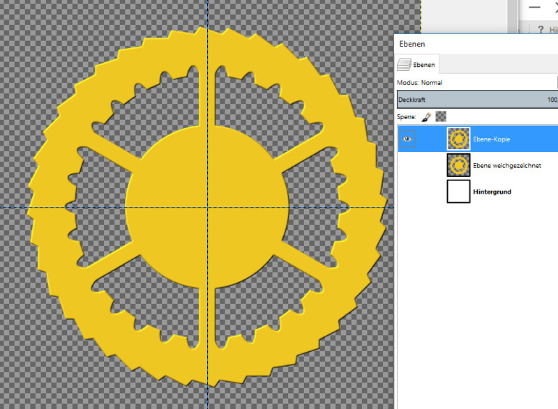

Ich habe zusätzlich eine runde Auswahl aufgezogen, Auswahl invertiert und vom äußersten Kranz die äußersten Spitzen entfernt (hier bereits mit Filtern bearbeitet):

Hier weitere (fertige) Exemplare:

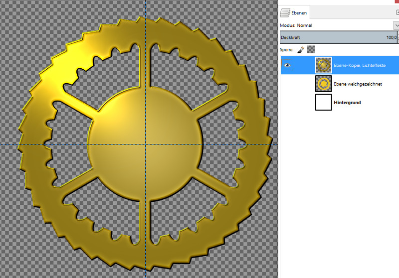

Licht und Schatten – Lichteffekte
(Dieser Filter hat leider die Eigenschaften, kleinste Unebenheiten in Farbe oder Form/Licht mit größeren Oberflächen-Unebenheiten zu quittieren. Deshalb empfiehlt sich bei dieser Methode, die Form einmal zu duplizieren, weichzuzeichnen und die nicht weiche Ebene mit der weichen zu bumpen, dann bleibt die Oberfläche glatt)
G'MIC – Lights & Shadows – Relief Light
Unscharf Maskieren
Auch das Füllen der Form (auf einer neuen transparenten Ebene) mit Farbverlauf - z.B. Golden – und dann Experimentieren mit Ebenenmodi erzeugt tolle Effekte
Alle Filter lassen sich nacheinander, also gleichzeitig auf einem Objekt anwenden – du wirst überrascht sein, was alles möglich ist!
