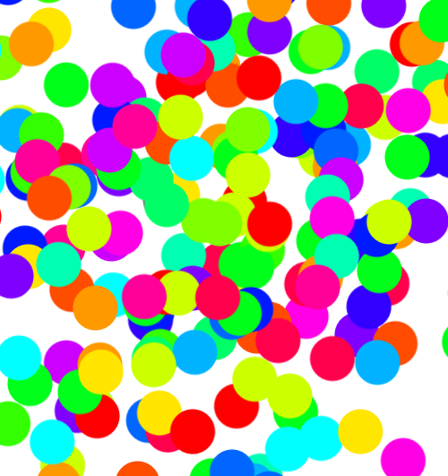

Jetzt öffnest du ein neues Bild und setzt deinen Pinsel darauf. Bewege ihn ein wenig hin und her ;)
eh voila ... hübsches Konfetti, wie aus eibauomas Pinsel ;)

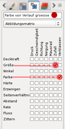

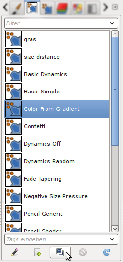

Die Dynamik Color from Gradient passte ja schon sehr gut. Aktiviere im Dialog Dynamiken die Dynmaik Color From Gradient. Die Dynamik kannst du nicht einfach verändern. Du musst sie duplizieren und eine eigene daraus erstellen. Klicke also am unteren Rand des Dialogs auf Duplizieren.
Eine neue Dynamikeinstellung öffnet sich. In der Matrix ist bereits eingestellt, dass die Farbe Verblassen soll. Das muss auch so bleiben, denn damit wird der Verlauf abgebildet. Ändere nur noch die Einstellung für Größe und klicke in der Matrix auf das Kästchen unter Zufall. Gib deiner Dynamik einen neuen Namen und fertig.
Wechsele wieder in deine Pinseleinstellung und öffne unter Dynamiken deine soeben erstellte Zeichendynamik. Behalte alle andern Einstellungen bei.
