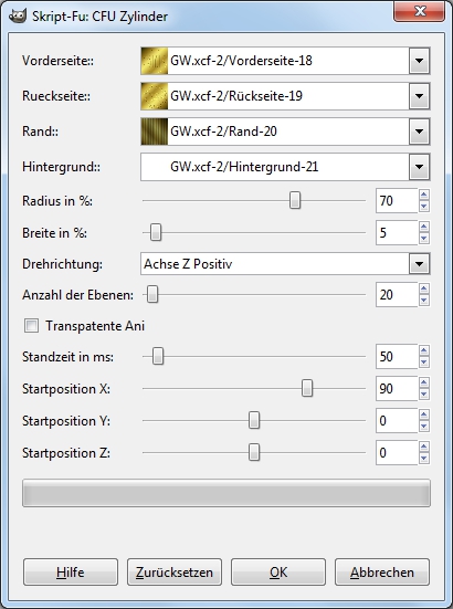

Kommen wir jetzt zu den einzelnen Parametern:
"Vorderseite"
  • Hier wird die Ebene eingestellt, die auf die Vorderseite des Zylinders kommt.
"Rückseite"
  • Hier wird die Ebene eingestellt, die auf die Rückseite des Zylinders kommt. Diese Ebene wird bei der Abbildung einmal um 180 Grad gedreht. Es kann also Nötig sein, sie vor der Skriptausführung auch einmal zu drehen. Am besten vorher im Filter „Auf Objekt abbilden…“ testen.
"Rand"
  • Hier wird die Ebene eingestellt, die auf dem Rand abgebildet wird. Wenn der Zylinder oben die Kopfseite und unten die Rückseite hat, dann wird die Randebene horizontal auf der Mantelfläche abgebildet. Auch hier empfiehlt sich der Test mit „Auf Objekt abbilden…“.
"Hintergrund"
  • Hier wird die Ebene eingestellt, die den Hintergrund der Animation darstellt.
    Wird die Animation Transparent, wird diese Ebene ignoriert.
"Radius in %“
  • Hier wird der Radius des Zylinders festgelegt. Standard ist 70 Prozent der Bildgröße.
"Breite in %“
  • Hier wird die Breite (oder Höhe, je nach Position des Zylinders) festgelegt.
    Standard ist 5 Prozent der Bildgröße, um in etwa die Breite einer Münze zu erhalten.
"Drehrichtung“
  • Hier kann eingestellt werden, um welche Achse sich der Zylinder drehen soll und in welche Richtung. Es wird empfohlen im Filter „Auf Objekt abbilden…“ die Drehrichtung und –achse zu testen.
"Anzahl der Ebenen“
  • Hier wird vorgegeben, wie viele Ebenen das Skript erzeugen soll.
    Je mehr Ebenen angegeben werden, um so flüssiger wird die Bewegung.
    Allerdings wird auch mit jeder Ebene die Animationsdatei etwas größer.
"Transparente Ani“
  • Bei gesetztem Häkchen wird der Hintergrund transparent.
    Ansonsten wird die Animation auf der ausgewählten Hintergrundebene dargestellt.
"Standzeit in ms“
  • Dies ist die Stand- bzw. Anzeigezeit der einzelnen Ebenen.
    Der eingestellte Standardwert ist 50 Millisekunden das entspricht 0,05 Sekunden.
"Startposition X“
  • Hier wird der Startwinkel der X – Achse des Zylinders eingestellt.
    Dieser kann im Filter „Auf Objekt abbilden…“ abgelesen werden.
"Startposition Y“
  • Hier wird der Startwinkel der Y – Achse des Zylinders eingestellt.
"Startposition Z“
  • Hier wird der Startwinkel der Z – Achse des Zylinders eingestellt.
