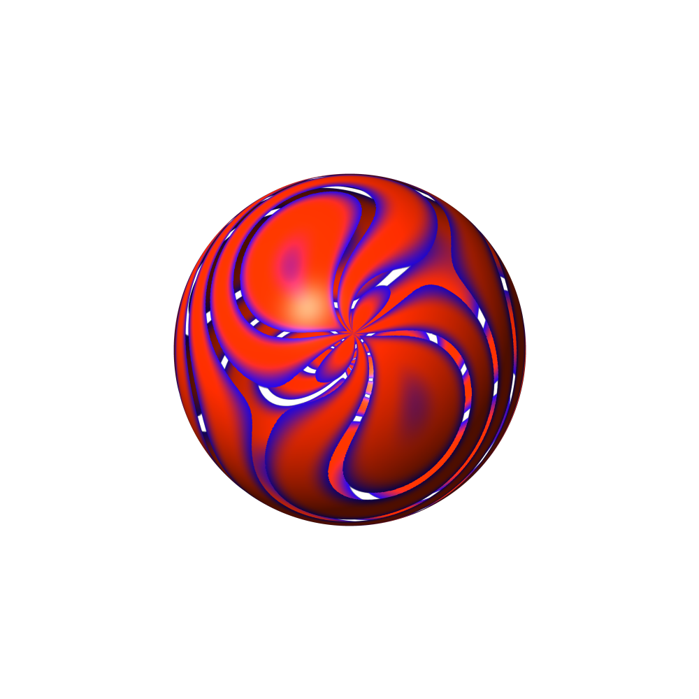

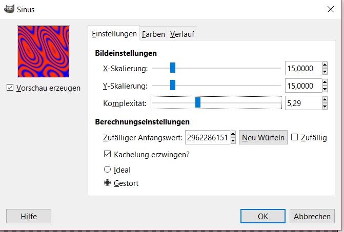

Diese drei Kugeln sind mit dem Sinus-Filter entstanden - zu finden unter Render - Muster - Sinus.
Spielt man dort ein wenig mit den Werten und richtet sich unter dem Menuepunkt Farben eine nette Kombination ein, entstehen
die witzigsten Muster.
Ich habe der dadurch entstandenen Ebene dann mit dem Farbauswahltool einen Farbwert gelöscht und das verbliebene dann unter
Abbilden - Auf Objekt - Kugel gekugelt. Ein bisschen Spielerei mit der Ausrichtung, und schon hat man die schönsten Exemplare. :D

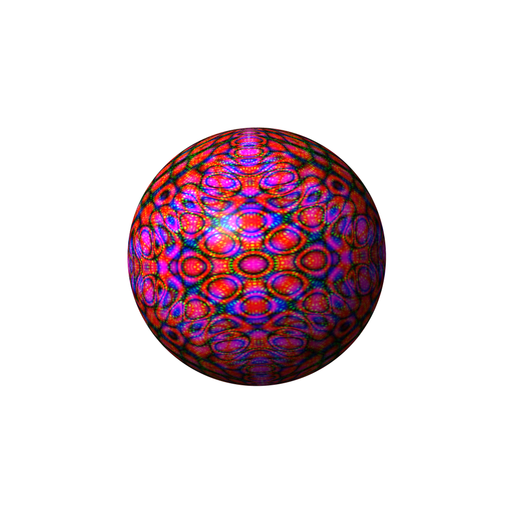

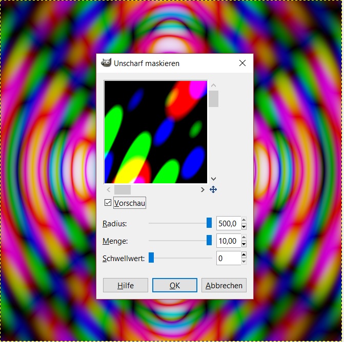

Diese beiden Kugeln habe ich mit dem Beugungsmuster kreiert - zu finden unter Render - Muster - Beugungsmuster
auch hier empfiehlt es sich mit den Einstellungen zu spielen um kreative Muster zu gestalten:
teilweise wirken diese Muster sehr unscharf, das habe ich einfach mit
dem Filter Verbessern - unscharf maskieren gelöst bevor ich auch diese Muster auf einer Kugel abgebildet habe.[/br]
Auch hier kann man vor dem "Kugeln" Farbwerte löschen um prima Effekte zu erhalten.

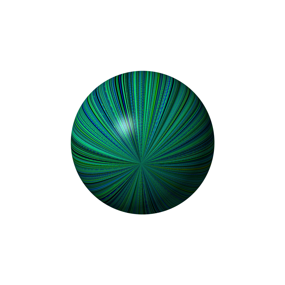

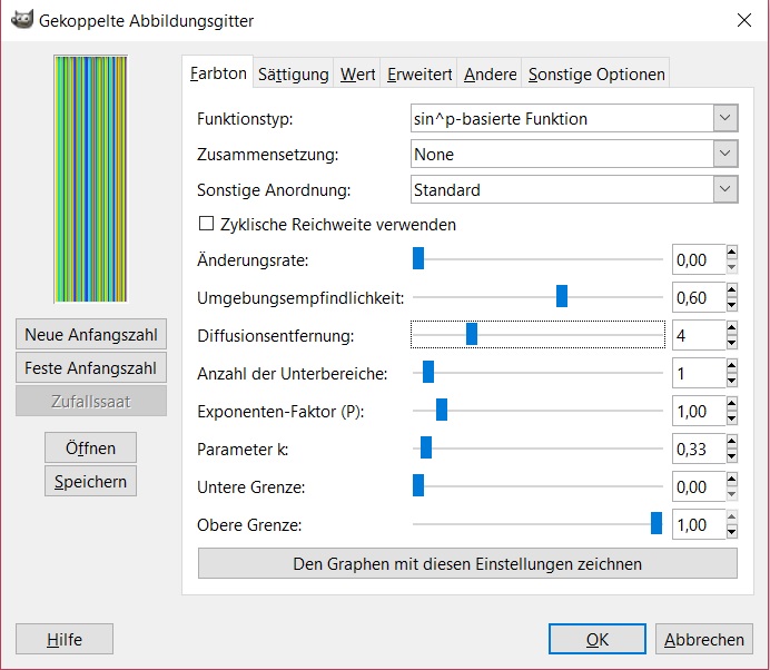

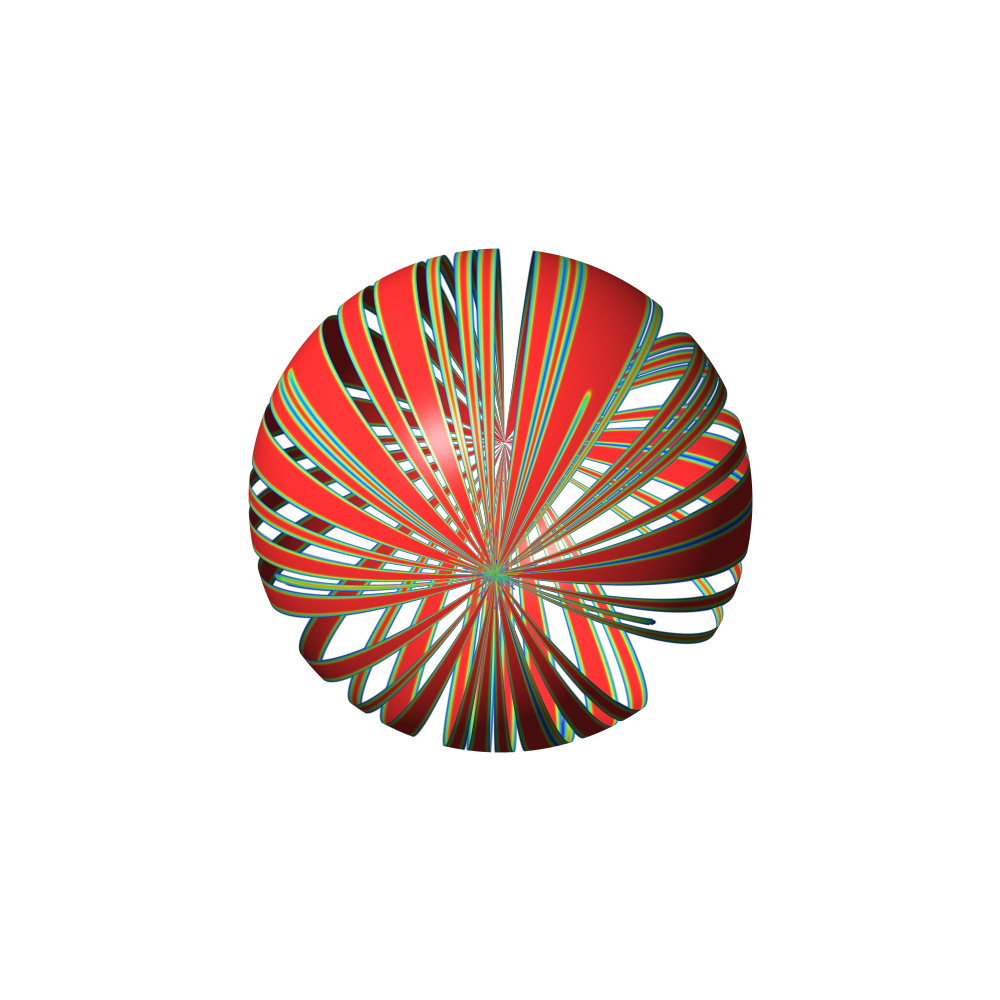

Diese Werke sind mit dem CML-Explorer entstanden. Dieser Filter befindet sich auch im Render Untermenue:
Auch hier ist Spielerei mit den einzelnen Reglern angesagt um auf die jeweiligen Muster zu kommen. Es empfiehlt sich die Änderungsrate bei Farbton, Sättigung und Wert jeweils auf 0 zu setzen um dünne Streifen zu erzeugen.
Auch hier, wie bei allen anderen Versionen kann man durch löschen einzelner Farbwerte und Spielerei mit der Ausrichtung die wirkungsvollsten Ergebnisse erzielen.
