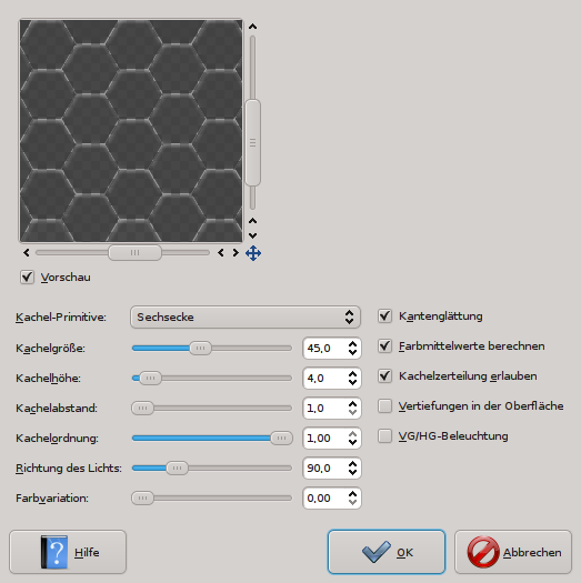

    Filter -> Verzerren -> Mosaik.
    Werte aus dem Bild.

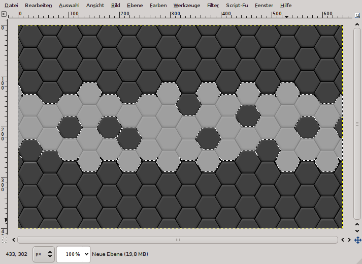

    Rechteckige Auswahl (R) :recheck: nehmen und einen "Balken" in der Mitte machen.
  • 4.
    Mit dem Zauberstab (U) :zauber: die nicht vollständigen Waben auswählen.
    Es sollte ungleichmäßig sein.
    Einige Waben aus der Mitte abwählen.
    (Durch drücken der STRG Taste wird von der Auswahl abgezogen.)
    (Bei meinem Beispiel Bild habe ich die Auswahl Farblich hervorgehoben)

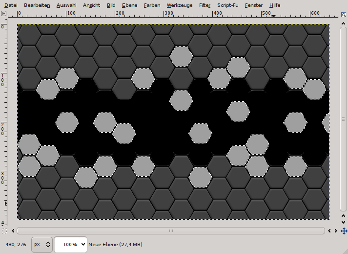

  • 5.
    Auswahl löschen. (ENTF)
    Nichts auswählen. (Auswahl -> Nichts Auswählen)
    Mit dem Zauberstab :zauber: die Waben auswählen die "Zerstört" werden sollen.
    (Mit SHIFT wird zur Auswahl hinzugefügt)
    (Auswahl ist auf dem Beispiel Bild wieder Farblich hervorgehoben)

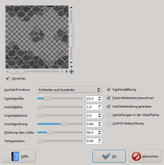

    Wieder den Mosaik-Filter auswählen.
    Werte aus dem Bild.

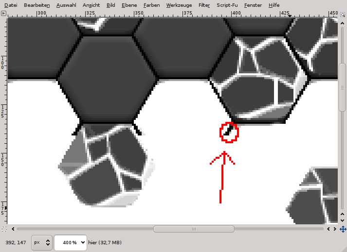

    Neue Ebene, Name "weiß".
    Weiß füllen und unter die Waben Ebene schieben.
    (Hässliche) Ränder an den Waben löschen. (Bild) :radier:
    Manche aber nach eigenem ermessen stehen lassen. (Wirkt unregelmäßiger)

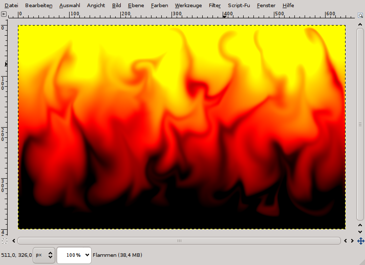

    Neue Ebene, Name "Flammen".
    Farbverlauf (L) :verlauf: Werkzeug.
    Farbverlauf auf "German flag smooth".
    Von unten nach oben Füllen. (Unten und oben Platz lassen)
  • 9.
    Filter -> Verzerren -> IWarp.
    Deformierungsradius 20-30 (Unterschiedlich).
    Mit und Gegen den Uhrzeigersinn verdrehen. Also hier nach Gefühl die beiden Einstellungen wechseln.
    Auch solltet ihr darauf Achten unterschiedlich schnell zu sein. Das wirkt sich auch auf das Verzerren aus!!!
    Von unten nach oben ziehen!

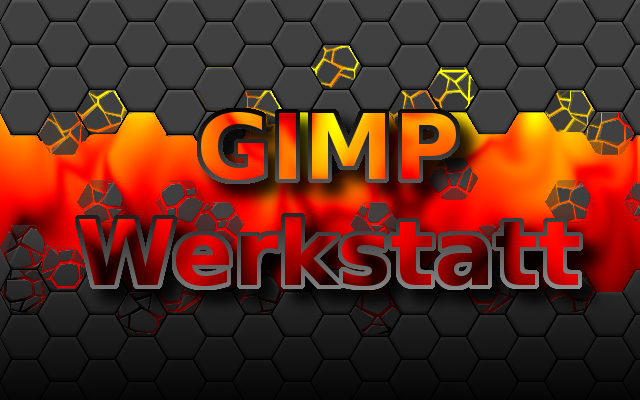

Hier ein Beispiel:
