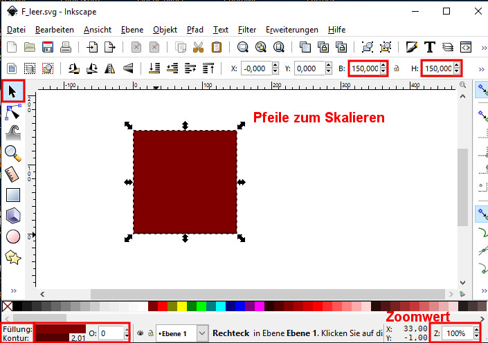

Am linken Rand befindet sich die Werkzeugleiste, ganz oben ein nach oben links gerichteter Pfeil zum Auswählen von Objekten, kurz das Auswahl-Tool. Bild
Dieser Pfeil wird aktiviert (normalerweise ist er anfangs aktiv) und mit der Maus einmal auf das vorbereitete Rechteck geklickt.
Bei Ansicht – Standardeinstellung sollte das etwa so aussehen, wie im folgenden Screenshot.
Den Zoomwert kannst Du auf 100 einstellen.
Ganz wichtig sind die Werte für B(reite) und H(öhe) – je 150 px, die vor dem endgültigen Speichern noch mal genau eingestellt werden müssen. (Durch Änderungen an der Kontur ändern sie sich zwischendurch, darauf musst Du beim weiteren Basteln nicht achten)

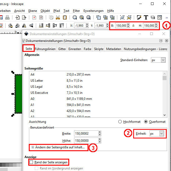

Öfter mal ein Grund für mangelhafte Anzeige des SVG-Bildes sind die Dokumenteneinstellungen.
Weil die ursprüngliche Seite bei Inkscape andere Maße besitzt als unser Flicken oder andere Bilder, müssen wir in den Dokumenteneinstellungen noch Änderungen vornehmen.
Beachte wieder, dass das Flicken-Quadrat mit den Maßen 150 x 150 px ausgewählt sein muss.
Im Menü Datei gehe auf Dokumenteneinstellungen...
Beim Reiter Seite wählen wir für die Einheit px aus (2).
Danach klicke auf Ändern der Seitengröße auf Inhalt ...(3)
Danach wird die Schaltfläche Seite in Auswahl einpassen sichtbar. Ein Klick auf diese Schaltfläche sorgt dafür, dass in der Inkscape-Symbolleiste die Werte für X und Y auf Null geändert sind.
Unter Skalieren stelle für x und y die Werte 1,0 bei SVG-Benutzereinheiten pro px ein.
Das Bildchen kann jetzt gleich gespeichert werden mit der vorgesehenen Größe und ohne transparente Außenbereiche.
Es lohnt sich, diesen Schritt genau nachzuvollziehen, bei jedem neuen Flicken ist er erforderlich.
(Falls Du bereits ein zusätzliches Objekt zur Dekoration obenauf gelegt hast, wähle - vor dem Speichern - mit festgehaltener Umschalttaste jedes Objekt aus und gehe auf Objekt - Gruppieren.)
