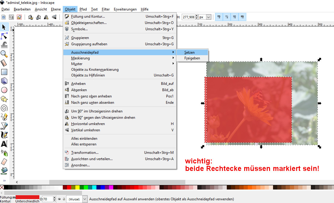

Bei aktivem Auswahltool (Pfeil ganz oben in der Werkzeugleiste) und mit festgehaltener Umschalttaste (=Großschreibtaste) markiere Bild und aufgezogenes Rechteck durch Anklicken mit linker Maustaste.
Schritt 4
Im Menü Objekt wähle Ausschneidepfad – Setzen. Damit ist vom Bild nur der festgelegte Bereich übrig – Achte darauf, dass die Deckkraft 100% beträgt.
Speichere diese Datei als SVG.
Somit hast Du als erste Übung ein Bild auf eine kleinere Fläche zugeschnitten.

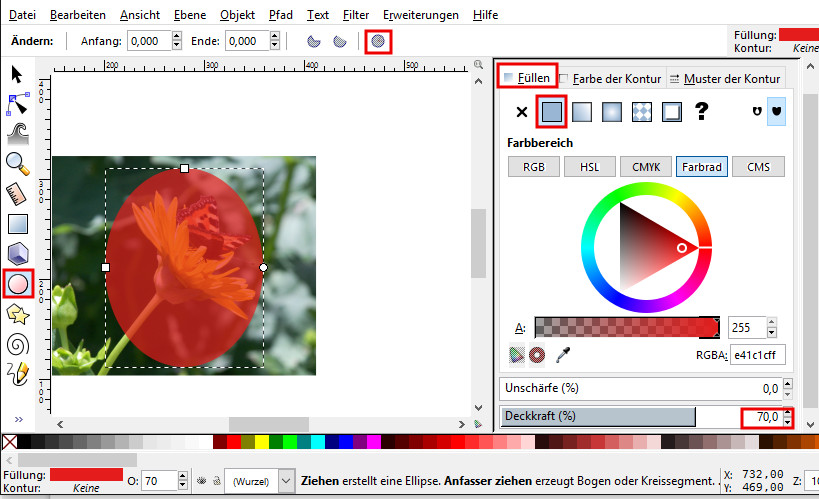

Aktiviere das Bild und dazu das Kreis/Ellipsen-Werkzeug, dabei die Form „ganze Ellipse“.
Die Einstellungen siehst Du im Screenshot.
Wieder diagonal über den vorgesehenen Bildbereich ziehe diese Form auf.
Die Ellipse kannst Du an den Anfassern noch passend verändern und mit dem Auswahl-Tool (der Pfeil in der Werkzeugleiste) zurechtschieben.

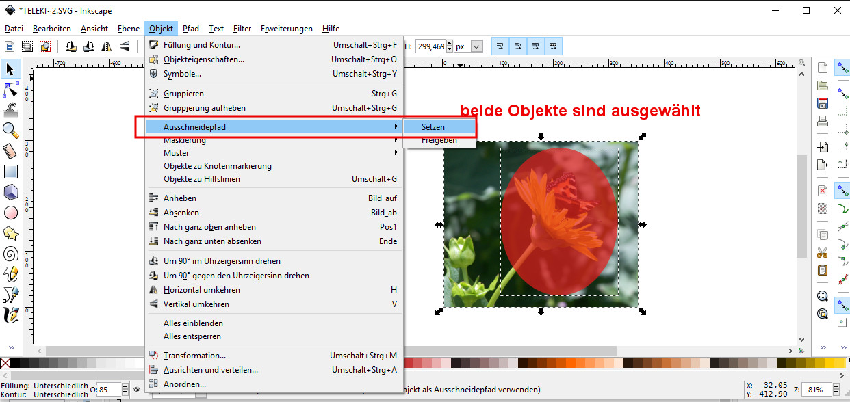

Klicke die Form an, mit rechter Maustaste wähle Duplizieren (alternativ verwende Strg+D). Schiebe das Duplikat zur Seite. Bei aktiver Ellipse rufe im Menü Pfad den Befehl auf - Objekt in Pfad umwandeln.
Erst jetzt geht's (analog zum Schritt 4) mit dem Zuschnitt weiter:
Im Menü Objekt wähle Ausschneidepfad – Setzen. Damit ist vom Bild nur noch der festgelegte Bereich übrig, so wie rechts im Screenshot zu sehen.

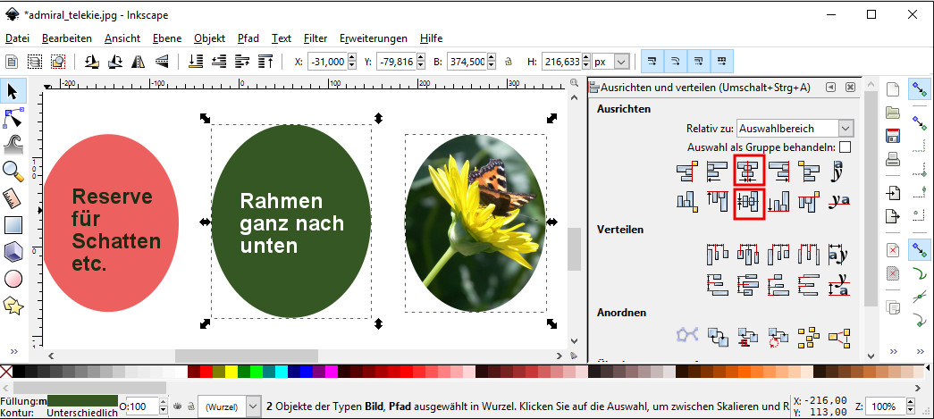

Mit rechter Maustaste auf der Ellipsenform wähle Duplizieren. Mit Auswahltool und festgehaltener Strg-Taste schiebe ein Oval waagerecht auf eine freie Fläche. Die Strg-Taste bewirkt, dass die Form auf gleicher Höhe bleibt. Weil Du später das Objekt Ausrichten anwendest, ist dies nicht unbedingt nötig. Aber gewöhne Dich ruhig gleich an etwas Ordnung beim Verschieben :nixsagen:
Danach wähle wieder beide Flächen, also Bild und die Rahmenellipse zusammen aus. (entweder mit Festhalten der Umschalttaste oder mit dem Gummiband-Tool beides großzügig umfahren).
Schritt 7
Ganz nach Wunsch und persönlichem Fortschritt mit Inkscape kannst Du aus der gesicherten ovalen Form den vorbereiteten Rahmen, einen Schatten oder beides für das Bild erstellen.
Eine einfache Version ist das wiederholte Duplizieren des gesicherten Ovals. Anschließendes Vergrößern als Rahmen (im Screenshot dunkelgrün), diesen nochmals duplizieren und schwarz färben mit leichter Unschärfe für einen Schatten ...
Wenn Dir die Arbeit innerhalb des Ebenenstapels noch zu kompliziert ist, verschiebe ein Duplikat etwas zu Seite. So lässt es sich eindeutig markieren und umfärben z.B. in passende Rahmenfarbe, danach über die diagonalen Pfeile vergrößern. Es macht gar nichts, wenn sich der Rahmen dabei etwas verschiebt, außerdem über dem Bild liegt. Das wird gleich noch korrigiert.
Das Rahmen-Oval gehört im Ebenenstapel nach ganz unten. Dazu kannst Du entweder das entsprechende Symbol oder das Menü Ebene aufrufen. Dort kannst Du eine Ebene anheben, absenken, ganz nach oben oder ganz nach unten räumen.
Wähle wieder beide Objekte, also Bild und Rahmen aus, z.B. mit Gummibandauswahl.
Mittels Menü Objekt – Ausrichten und Verteilen – zentriere Bild und Rahmen, so wie es im Screenshot bei der Vorbereitung des Rahmens zu sehen ist.
Wenn bei länglichem Oval der Rahmen oben und seitlich unterschiedlich breit aussieht, verwende nur die Anfasser in der Mitte der Längsseite zum Skalieren, diesmal mit etwas Augenmaß.
Das wiederholte Ausrichten beider Objekte kannst Du aber gleich noch mal mit Ausrichten-Befehl erledigen lassen.
