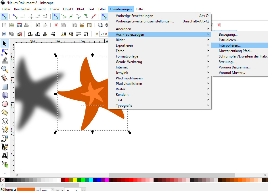

Mit dem Auswahlwerkzeug Bild und festgehaltener Umschalttaste wähle zuerst den großen orange eingefärbten Stern, danach den kleinen Stern aus. Diese Reihenfolge ist wichtig!
Über Erweiterungen – Aus Pfad erzeugen – Interpolieren erzeuge den geformten Seestern.

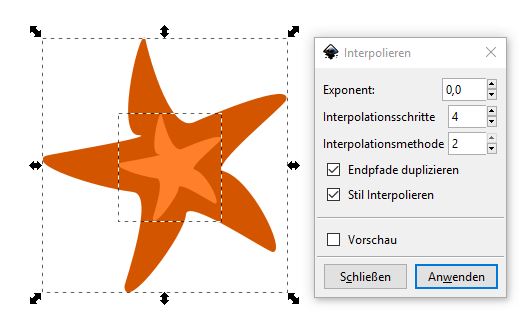

Verwende dafür diese Einstellungen.
Vergiss nicht, den Haken zu setzen bei Stil interpolieren, damit der Farbübergang allmählich geschieht.

Zu den Einstellungen "wähle zuerst den großen orange eingefärbten Stern, danach den kleinen Stern aus. Diese Reihenfolge ist wichtig!"..... das hat bei mir überhaupt nicht geklappt. Ich hab das hin und her probiert. Einmal hat es dann anders herum geklappt... aber es sollte ja erst groß und dann klein ausgewählt werden. Ich hab mich dann im Internet ein bischen umgesehen was denn eigentlich passiert wenn man verschieden herum die Objekte auswählt. Dann habe ich angefangen die anderen Regler mit dazu zunehmen... Mit Endpfade duplizieren, Stil interpolieren, Exponent 1,0 hat es dann doch prima geklappt. :)
