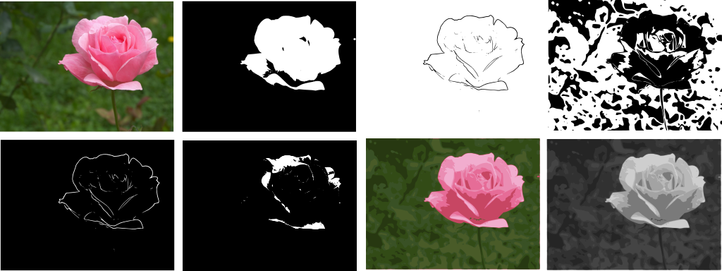

Beginne mit den vorgegebenen Varianten für einen einzelnen Scan. Dabei wird je ein Pfad erzeugt. Invertieren ist zusätzlich möglich. Nach Umschalten auf das Pfadwerkzeug sind beim Überfahren die erzeugten Pfadlinien sichtbar.
Das Original, das meist unter dem vektorisierten Bild erhalten bleibt, kannst Du löschen.
Im rechten Screenshot siehst Du für einfache und mehrfache Scans eine Zusammenstellung für Originalbild, Helligkeit ausschalten, Kantenerkennung, Farbquantisierung, Kantenerkennung invertiert, Helligkeitsschritte, Farben und Graustufen.

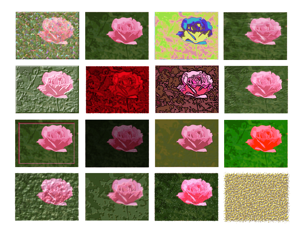

Nutze die erzeugten Vektorgrafiken, um mit Hilfe des Menüs Filter Deine Grafik mit interessanten Effekten zu versehen. Einige dieser Filter habe ich ausprobiert und zeige hier eine kleine Auswahl.
Die vielen verschiedenen Filter von Inkscape teste ausgiebig.
