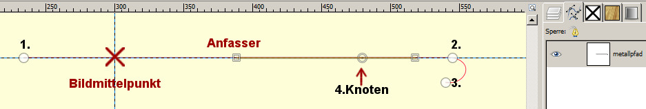

Als Erstes erstelle ein neues transparentes Bild 600x600, das bekommt 50%-Hilfslinien.

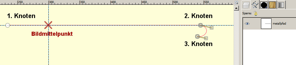

Entlang der waagerechten Hilfslinie setze mit dem Pfadwerkzeug zunächst nur die Knoten 1 bis 3 entsprechend Screenshot.
Ziehe das Pfadsegment zwischen 2. und 3. Knoten etwas nach außen, so dass die Hakenform entsteht.
Mach den Pfad mit Klick aufs Auge sichtbar.
Im Pfadmodus Bearbeiten setze jetzt den vierten Knoten, der für den Übergang von gerader Nadel zum verjüngten Teil erforderlich ist.

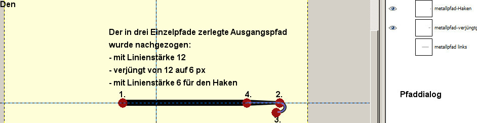

Diesen Pfad dupliziere zweimal.
Aktiviere den unteren Ausgangspfad und lösche bei festgehaltener Umschalt- und STRG-Taste die Knoten 2 und 3 sowie das überschüssige Segment durch Anklicken mit der Maus.
Gimpmenü Bearbeiten - Pfad nachziehen - Linienbreite 12, sonst Standardeinstellung.
Aktiviere den nächsten Pfad, lösche Knoten 1 und 3 sowie den Knoten, der durch das Abrunden des rechten Segments entstanden ist. Übrig bleibt das mittlere Pfadsegment für den Nadelabschnitt, der nach rechts dünner werden soll.

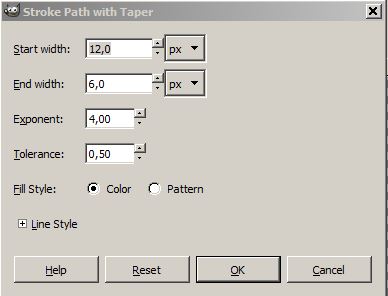

Dazu habe ich das Plugin stroke-path-with-taper verwendet, das Du im Anhang als zip-Datei findest. Sie enthält eine exe-Datei, die in den Plugins-Ordner gehört. Meine Einstellung siehst Du im Screenshot
Das Pfadnachziehen klappt auch mit dem Script tapered_stroke_along_path.scm. Probiere selbst die günstigste Einstellung.

Wieder im Pfaddialog, lass beim 3. Pfad nur den Haken übrig. Was Du löschen musst, findest Du jetzt selbst heraus.
Dieses Pfadsegment ziehe mit Linienbreite 6 nach.

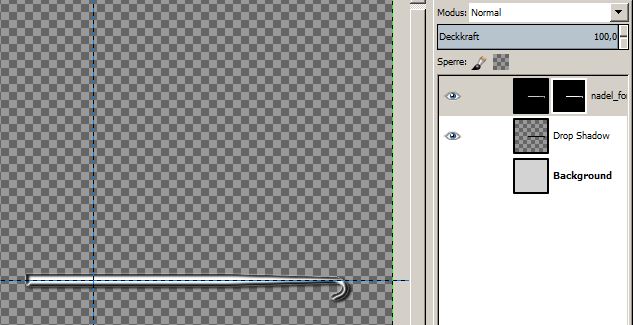

Aktiviere die Ebene mit der Nadelform.
Falls noch nicht geschehen, lege 50%-Hilfslinien an, damit wird später das Ausrichten von Nadel und Griff erleichtert.
Verwende den Filter Alpha to Logo - Chrom …mit Wert 8
Die graue Background-Ebene darfst Du löschen.
Übrig bleibt der Metallhaken. Wenn Du willst, kannst Du das Bild mit strg+m zusammenfügen.

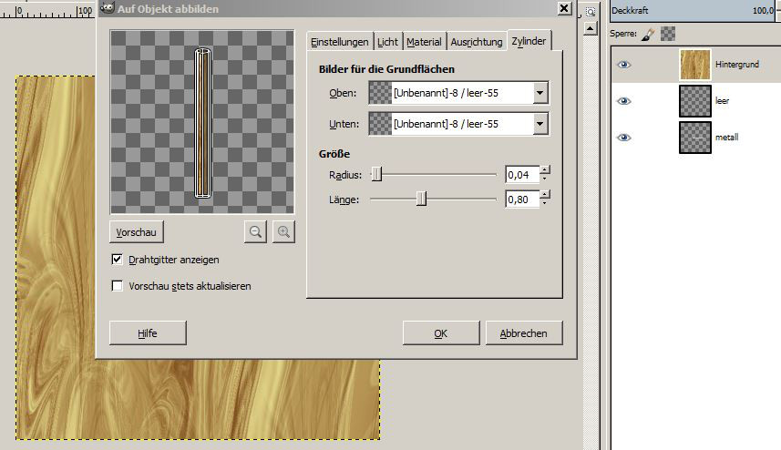

Fülle eine davon mit dem Muster und gehe auf Filter - Abbilden - Objekt - Zylinder.
Als Erstes stelle den transparenten Hintergrund sicher.
Die Einstellungen für den Reiter Zylinder siehst Du im Screenshot
Beim Licht habe ich direktionales verwendet und bei Ausrichtung den x-Wert auf minus 5 gesetzt, bei den anderen Reitern kannst Du Standardwerte nehmen..
Probiere auch selbst weiter.
