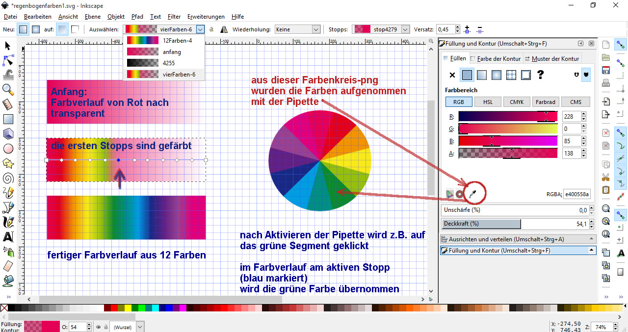

Ein Klick auf die kleine Pipette unter dem Farbbereich und gleich danach auf unseren Farbenkreis oben mittig – das Rechteck sollte wieder gleichmäßig mit der roten Farbe e40055ff eingefärbt sein.
(Wer mit dem Farbverlauf schon selbstständig klar kommt, kann alle Farben des Farbenkreises in den Verlauf übernehmen und erhält ein Rechteck mit Farben, die an einen Regenbogen erinnern. Danach kann es weitergehen bei Schritt 4.)
Unter dem Füllen-Reiter gibt es ein weiteres Symbol:
Linearer Farbverlauf“ ist beim Überfahren mit der Maus zu sehen.
Aktiviere es.
Jetzt ist ein Farbverlauf von Rot – volle Deckkraft (links) bis zu Transparenz (ganz rechts) zu sehen.

Vier Zwischenfarben sind bereits eingefügt. Jetzt ist vom Farbenkreis das dunkle Grün dran:
Aktiviere Zwischenstopp Nr. 5 (auf der Linie des Farbverlaufes mit den Punkten) neben dem Hellgrün.
Objekt – Füllung und Kontur – zeigt jetzt den Farbbereich unter Füllen an.
Die Pipette kennst Du bereits – aktiviere sie und nimm aus dem Farbenkreis das dunkle Grün auf.
Auf diese Weise werden später alle Punkte nacheinander mit einer neuen Zwischenfarbe aus dem Farbenkreis versehen.

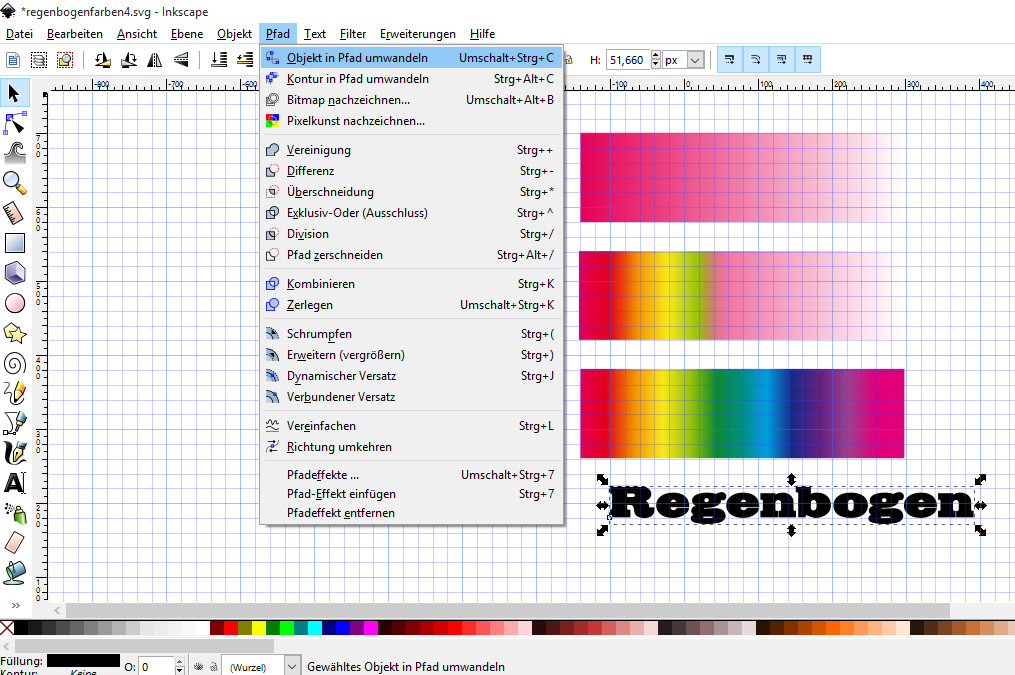

Dazu ist u.a. erforderlich, dass dieses Rechteck über das Menü Pfad – Objekt in Pfad umwandeln – zum Pfad wird.
Aus dem Text muss ebenfalls ein Pfad erstellt werden über den gleichen Befehl – Objekt in Pfad umwandeln.
Anschließend verschiebe den Text auf das Verlaufsrechteck.

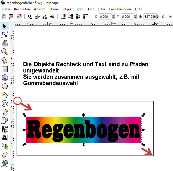

Kontrolliere bei aktivem Knotenwerkzeug, ob sowohl beim gefüllte Rechteck als auch bei der Schrift die Pfadknoten sichtbar sind.
Wähle die beiden Objekte zusammen aus, also entweder umfahre den Bereich komplett mit der Maus (Gummibandauswahl) oder klicke erst das eine an und mit festgehaltener Umschalttaste füge das andere zur Auswahl hinzu.

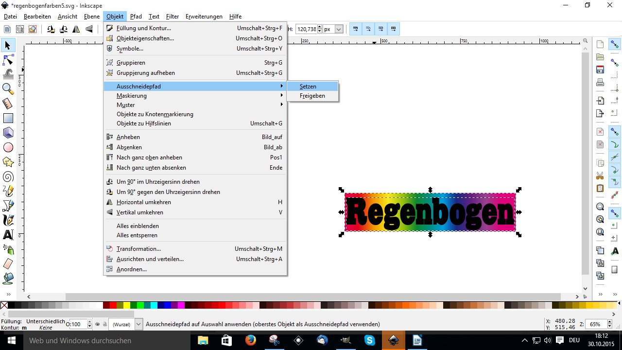

Es folgt der Befehl Objekt – Ausschneidepfad – setzen.
Danach bleiben nur die gefüllten Buchstaben sichtbar, der restliche Hintergrund ist verschwunden.
