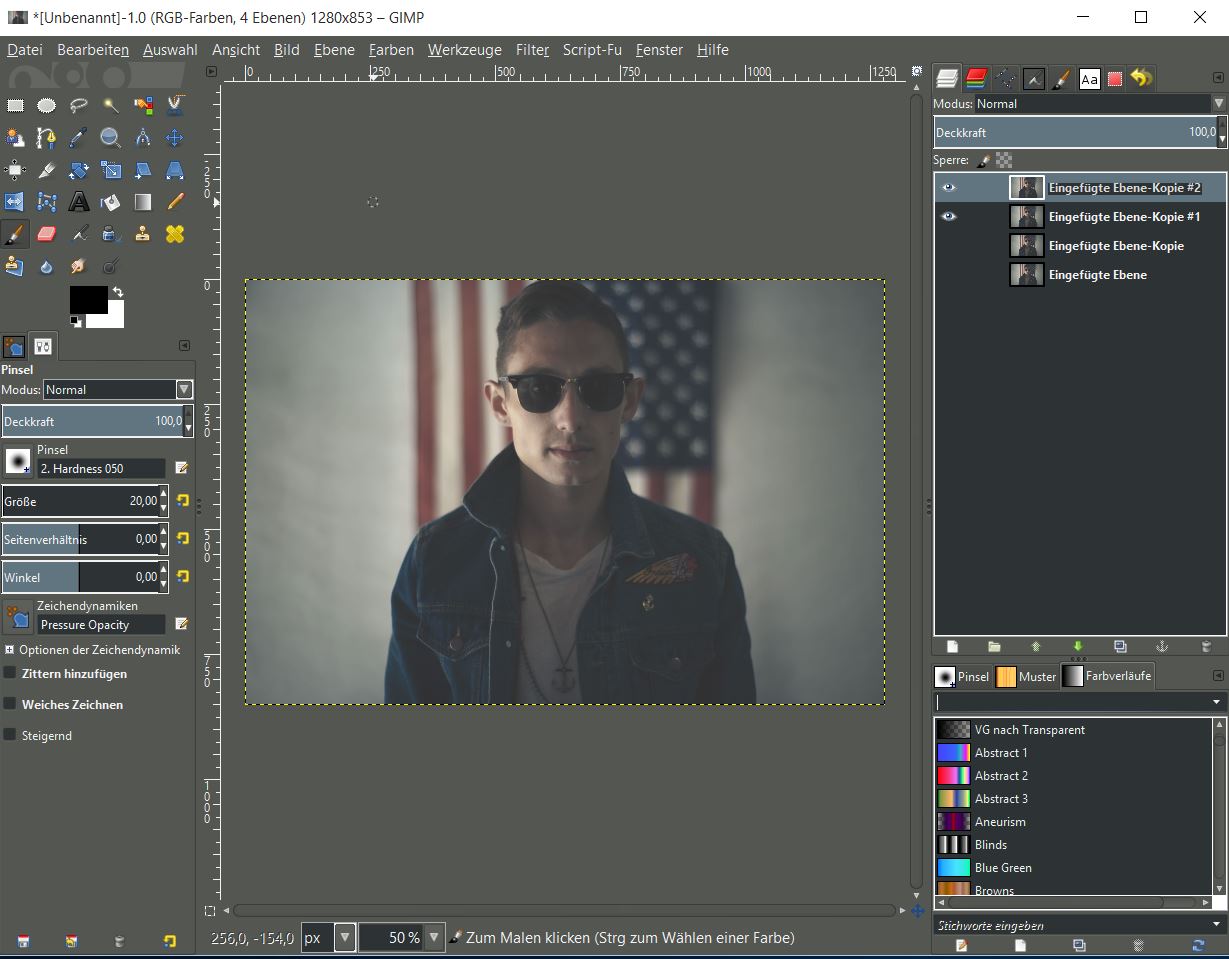

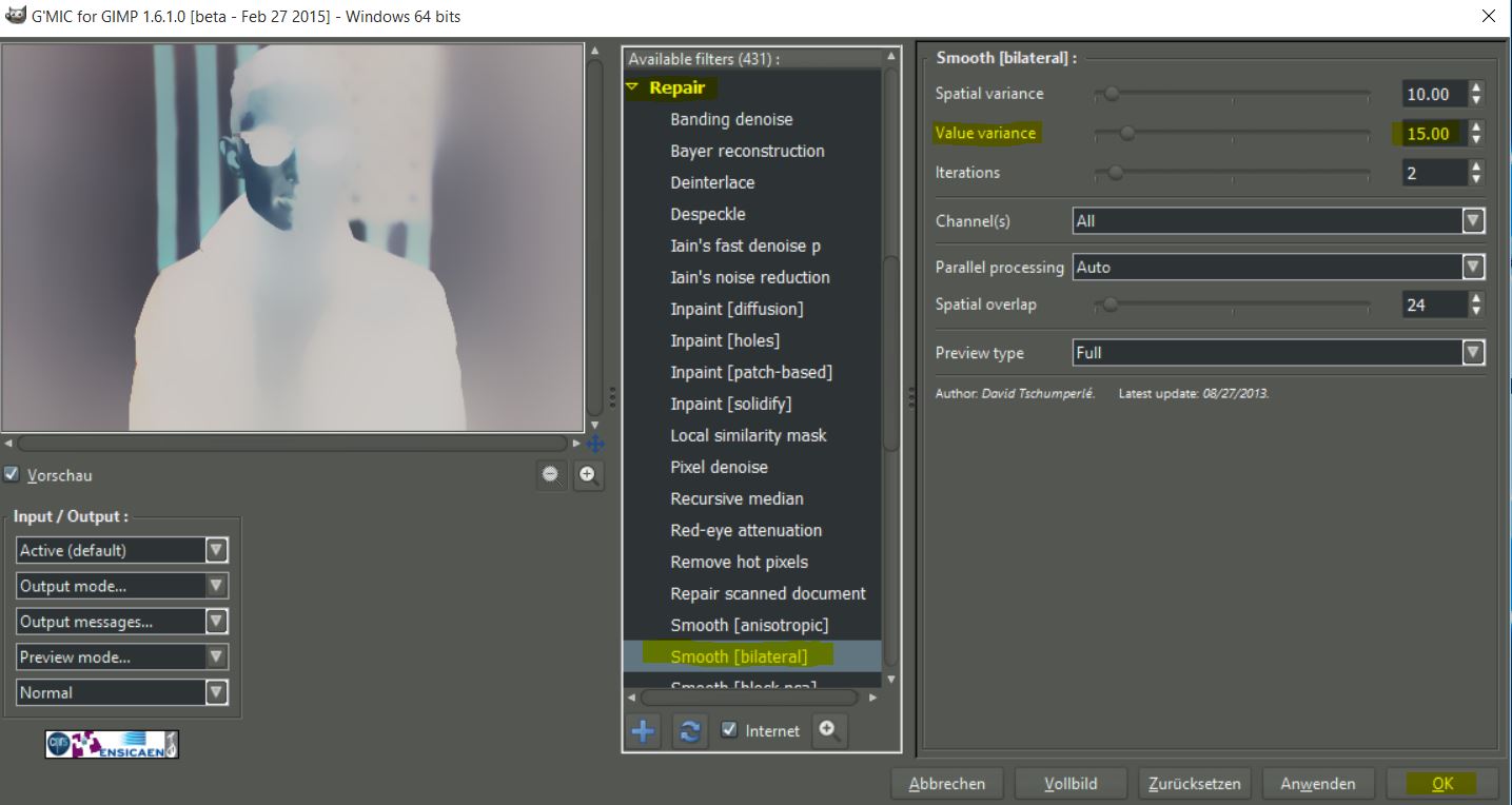

Bildebene 3x duplizieren
Die unteren beiden Ebeneren ausschalten

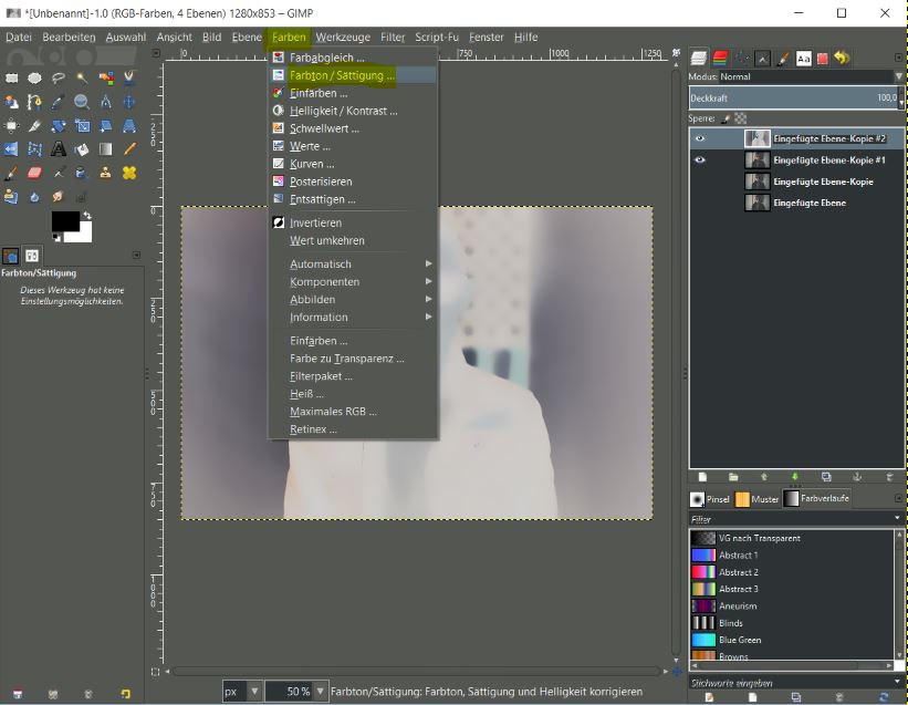

Dann geht ihr auf
>Farben >Invertieren
Weiter auf
>Filter >G`MIC >Repair >Smooth (bilaeral) dort die Standard Werte so belassen nur bei >Value variance den Wert auf ca.15 stellen und mit OK bestätigen
Jetzt weiter zu

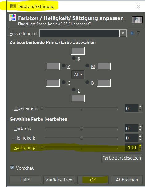

>Farben >Farbton Sättigung und zieht den Regler bei Sättigung ganz nach rechts und mit OK bestätigen

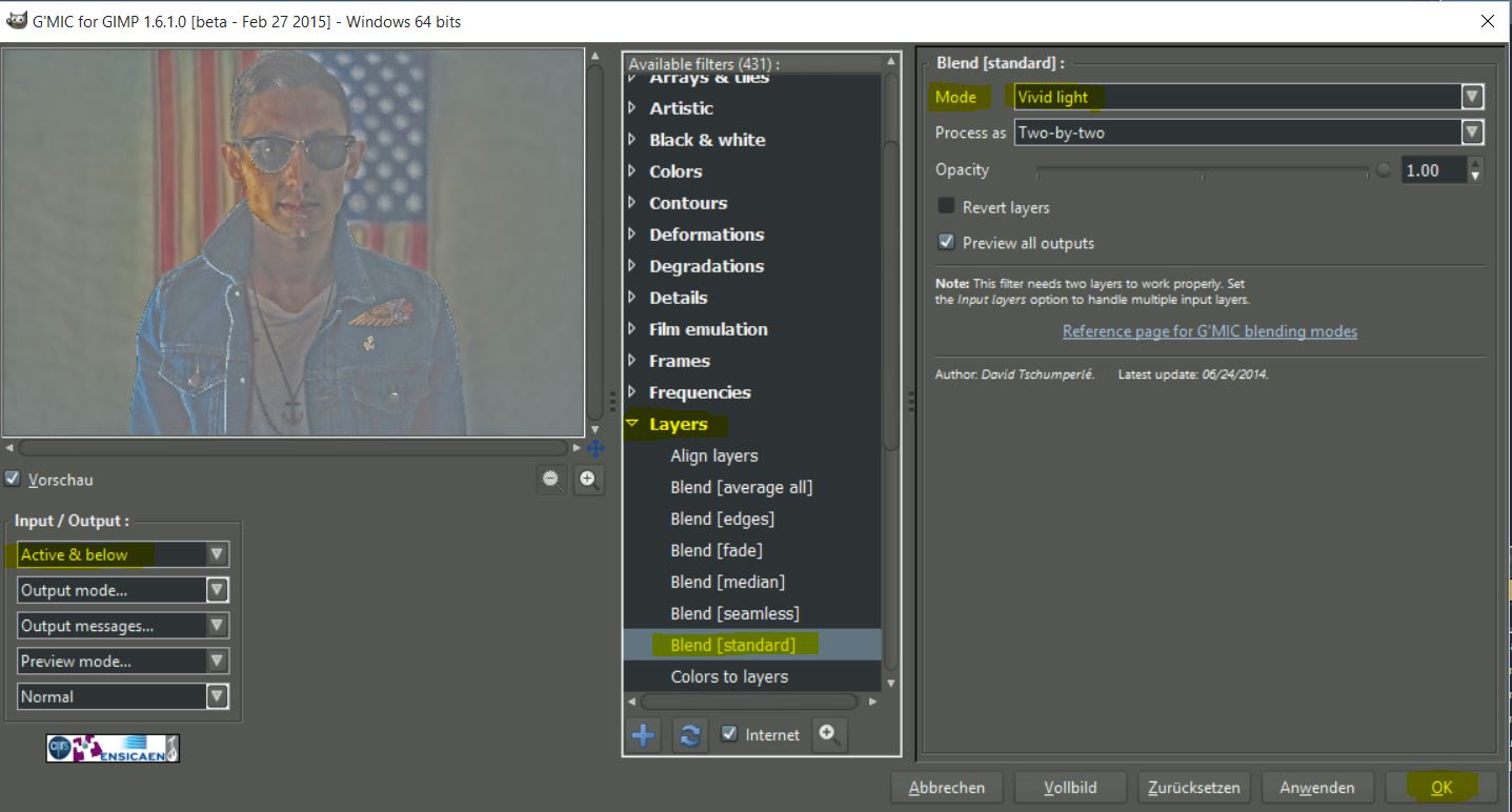

>Filter >G`MIC >Layers >Blend (standard) Stellt bei> Input/Output auf >Active&below und bei Mode
auf >Vivid light mit OK bestätigen
