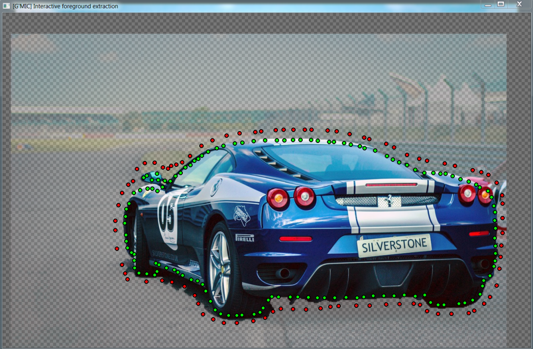

Jetzt öffnet sich ein Fenster
Jetzt fahrt ihr mit der Maus in etwa den Gegenstand entlang der freigestellt werden soll und drückt dabei die linke Maustaste oder die F Taste und es erscheinen grüne Punkte. Wenn mal einer außerhalb geraten ist, macht nix er kann bei gedrückter und gehaltener Maustaste wieder zurückgezogen werden oder dahin wo ihr in haben wollt.
Wenn ihr damit fertig seid dann macht das gleiche mit der rechten Maustaste oder mit der B Taste, es erscheinen rote Punkte, in dem Bereich der nicht mit freigestellt werden soll
Wenn dann alles markiert ist nur noch die Leertaste drücken und schon ist der Gegenstand in etwa freigestellt.

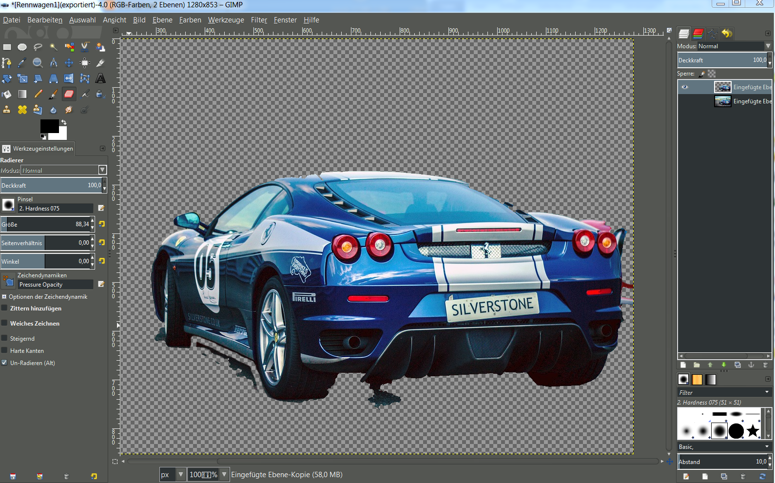

Nur noch das Fenster schließen und fertig.

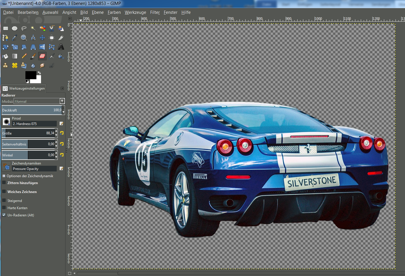

Wenn nicht alles freigestellt ist oder an manchen Stellen zu viel einfach mit dem Radierer nacharbeiten und den Rest wegradieren oder mit dem Un-Radierer (oder bei gedrückter Alt Taste) das zu viel freigestellte wieder Zurück hohlen
