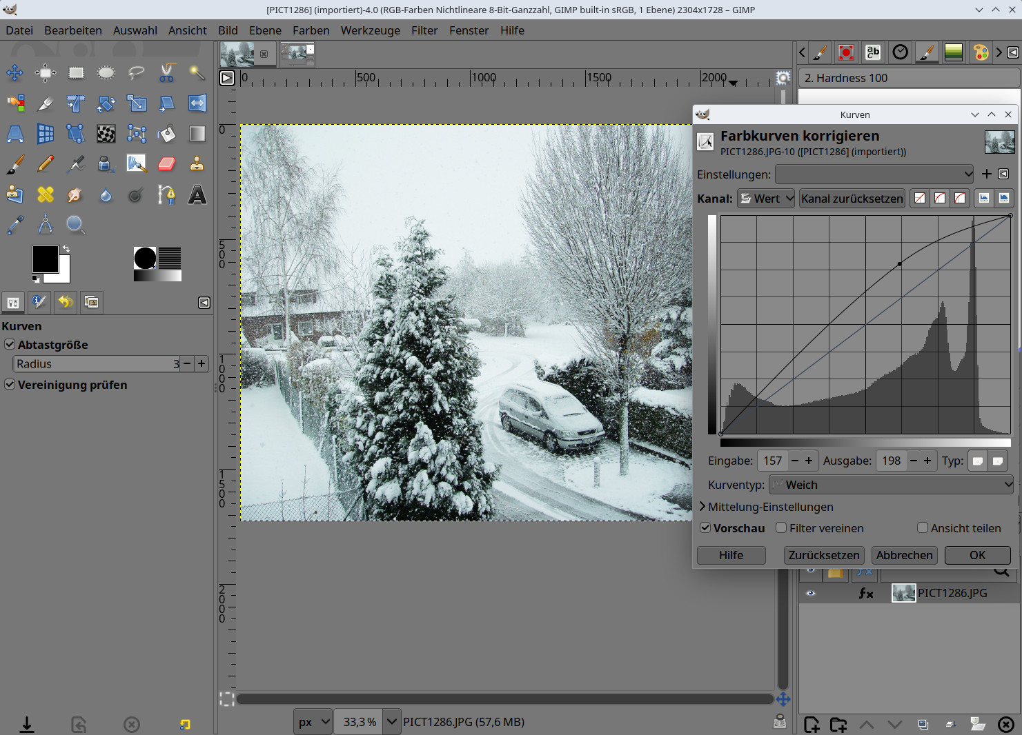

Ich arbeite sehr gerne mit dem Kurven-Filter
Menü Farben - Kurven
Bei dem Filter kannst du mit gedrückter linker Maustaste die Kurve greifen und verschieben. Auch hier ein bisschen experimentieren.

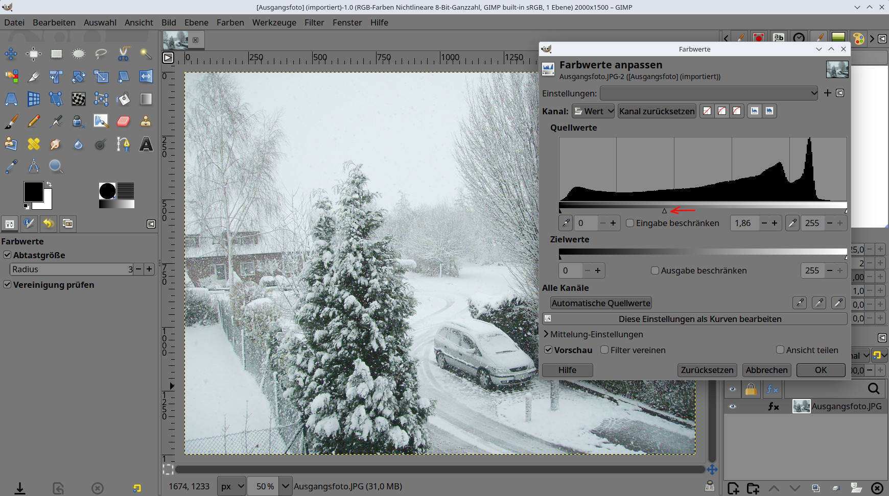

Wenn du lieber mit Schiebern arbeitest, kannst du auch den Filter Werte verwenden.
Menü Farben - Werte
Bei diesem Filter verschiebst du das kleine Dreieck nach rechts, wenn es dunkler werden soll und nach links, um das Foto heller zu machen. Auch hier musst du ein bisschen experimentieren.
