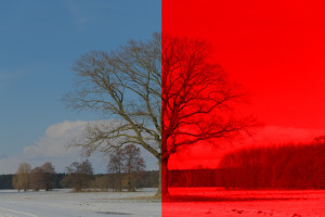

Wenn ich dein Anliegen richtig verstehe, dann möchtest du eventuell ein Ergebnis, wie dieses hier erzielen:
Das kannst du mit den dem "Kanalmixer" (Menü: Farben --> Komponenten --> Kanalmixer...) erreichen. Rot-Anteil im Bild erhöhen, Grün und Blau verringern. Mit Grün kannst du die Helligkeit beeinflussen und mit Blau den Kontrast.

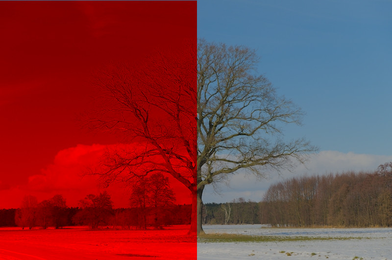

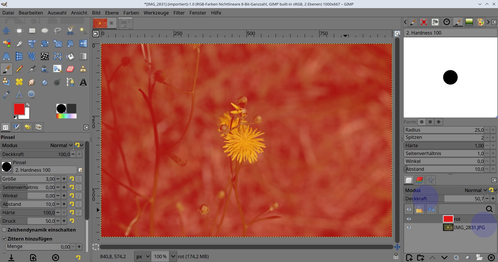

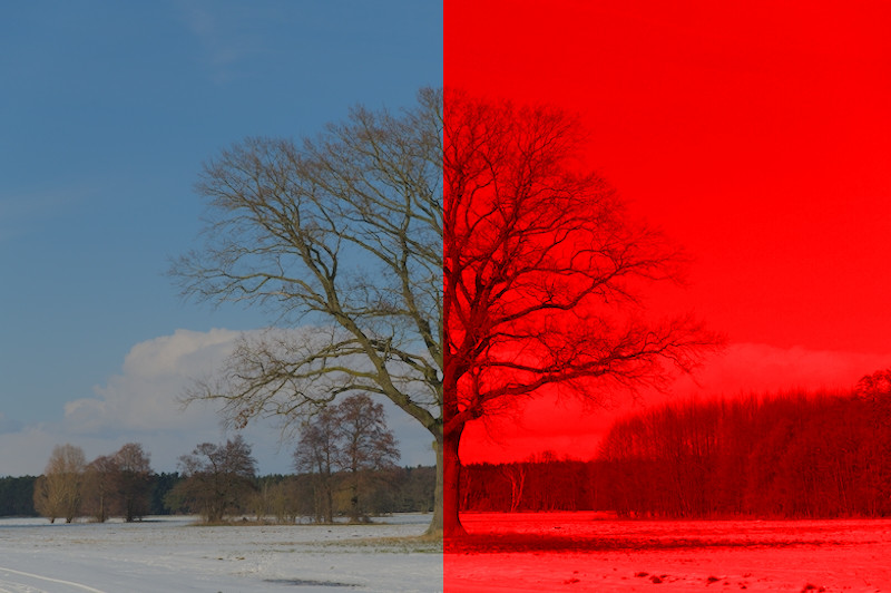

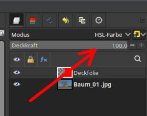

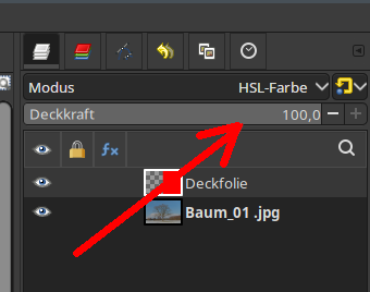

Hier noch ein non-destruktiver Ansatz unter Verwendung eines Überblendmodus, um das gleiche Ergebnis zu erhalten:
  1. Neue rote Ebene über dem Hintergrundbild anlegen
  2. Die neue Ebene aktiv setzen
  3. Ebenenmodus "HSL-Farbe" wählen
  4. Mit Deckkraft kann die Farbstärke beeinflusst werden
Ist m.E. die bessere Lösung. Alternativ kannst du auch einmal den Modus "Überlagern" ausprobieren oder etwas mit den anderen Ebenenmodi experimentieren.

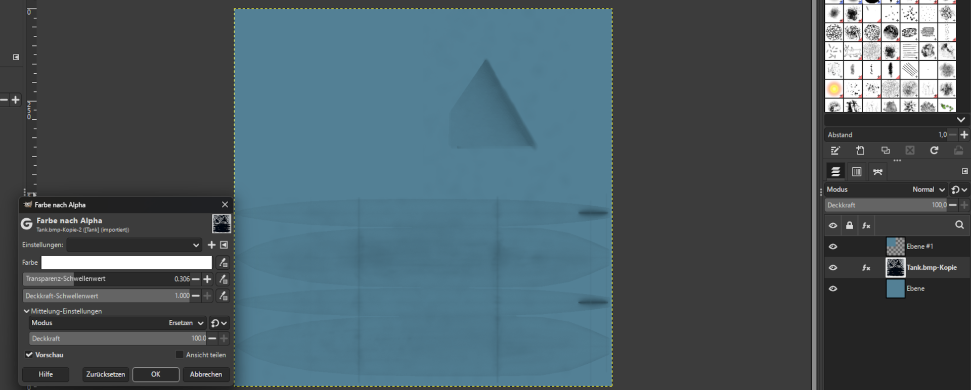

Dass mit der roten Folie war nur zur Veranschaulichung dessen, was ich wirklich brauche.
Habe nochmal selber rumprobiert und meine eine Lösung für mich gefunden zu haben.
Das Problem ist manchmal, dass ich nur die Grundbilder habe, aber keine weiteren Ebenen, wo die Details draufliegen, so dass ich eine Farbebene dazwischen legen kann.
Hier eine Veranschaulichung:

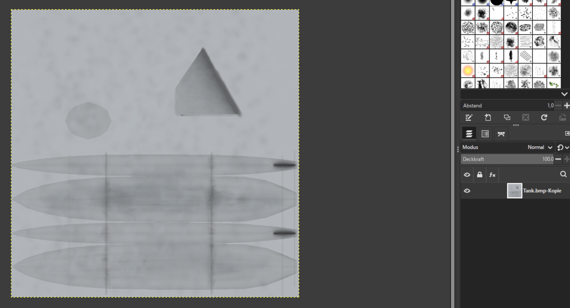

Das ist das Basisbild. Dieses soll in einem bestimmten blau eingefärbt werden.

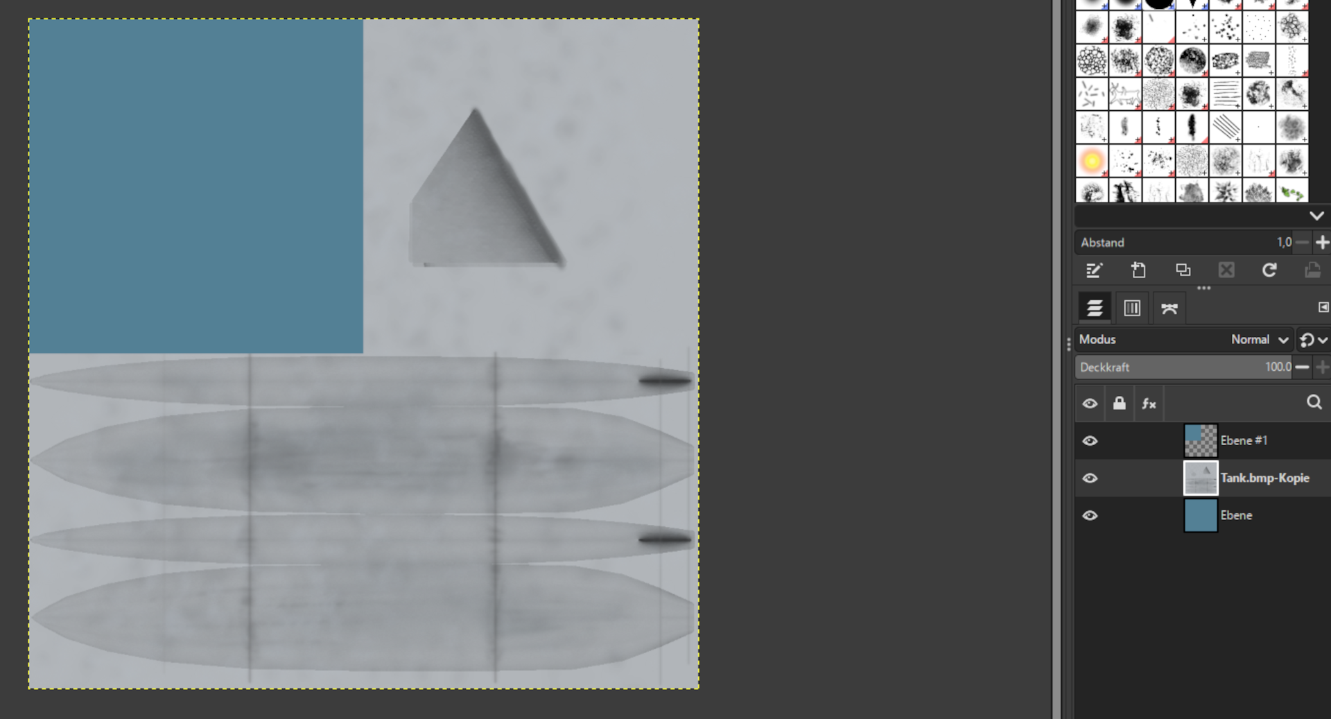

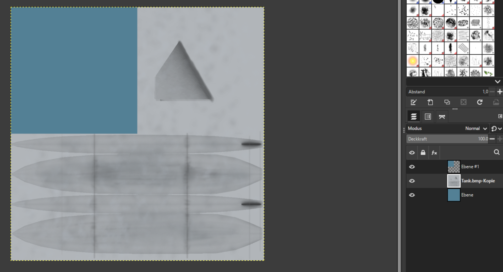

Ich habe dann eine Ebene in der Farbe in den Hintergrund gelegt und eine kleinere Ebene in der gleichen Farbe drüber, um die Ebenen darunter anzugleichen.
Über "Farbe zu Alpha" habe ich dann den Weiß-Anteil bis zu dem Punkt rausgenommen, an dem die normale obere Ebene nicht mehr zu sehen ist.
Was dann für mich den erzielten Effekt bedeutet. Die oberste Ebene habe ich dann gelöscht und das Bild mit einer Weathering-Ebene aus dem Flugzeug-Modell-Template überarbeitet.

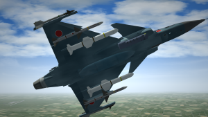

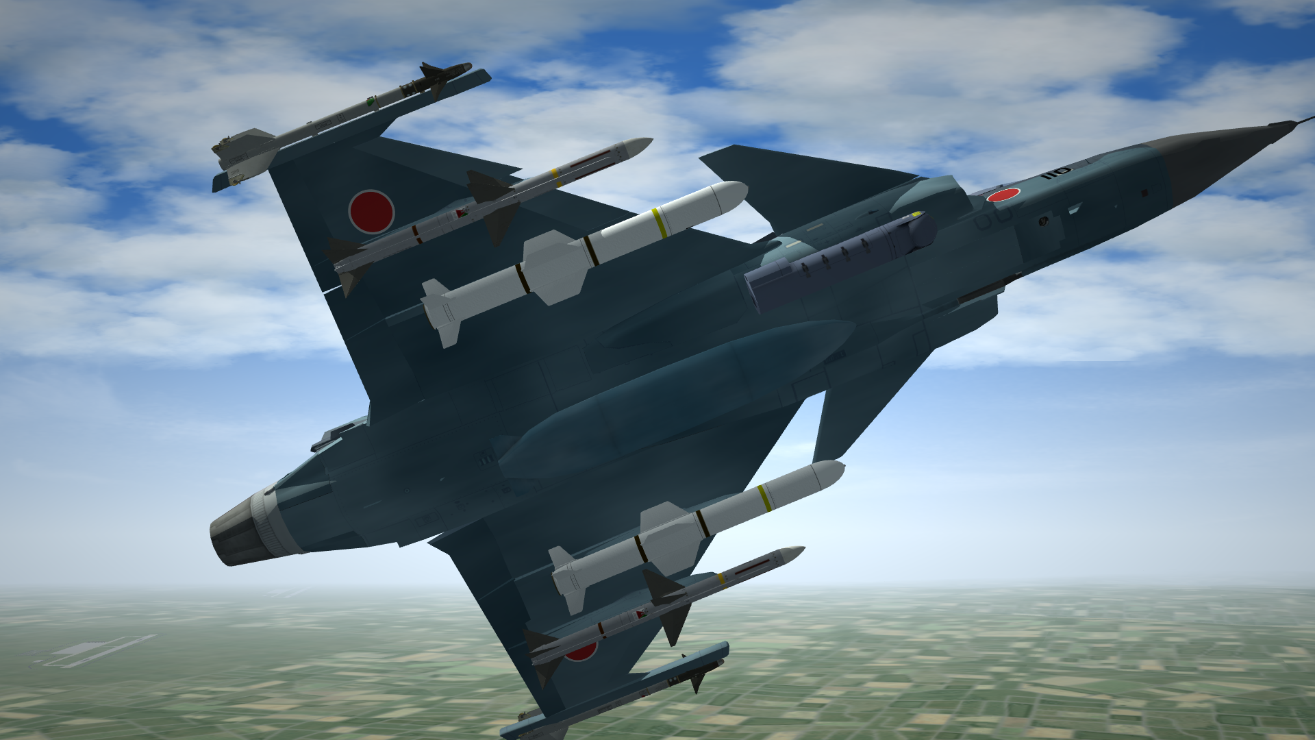

So sieht das Ergebnis dann im Spiel aus:
