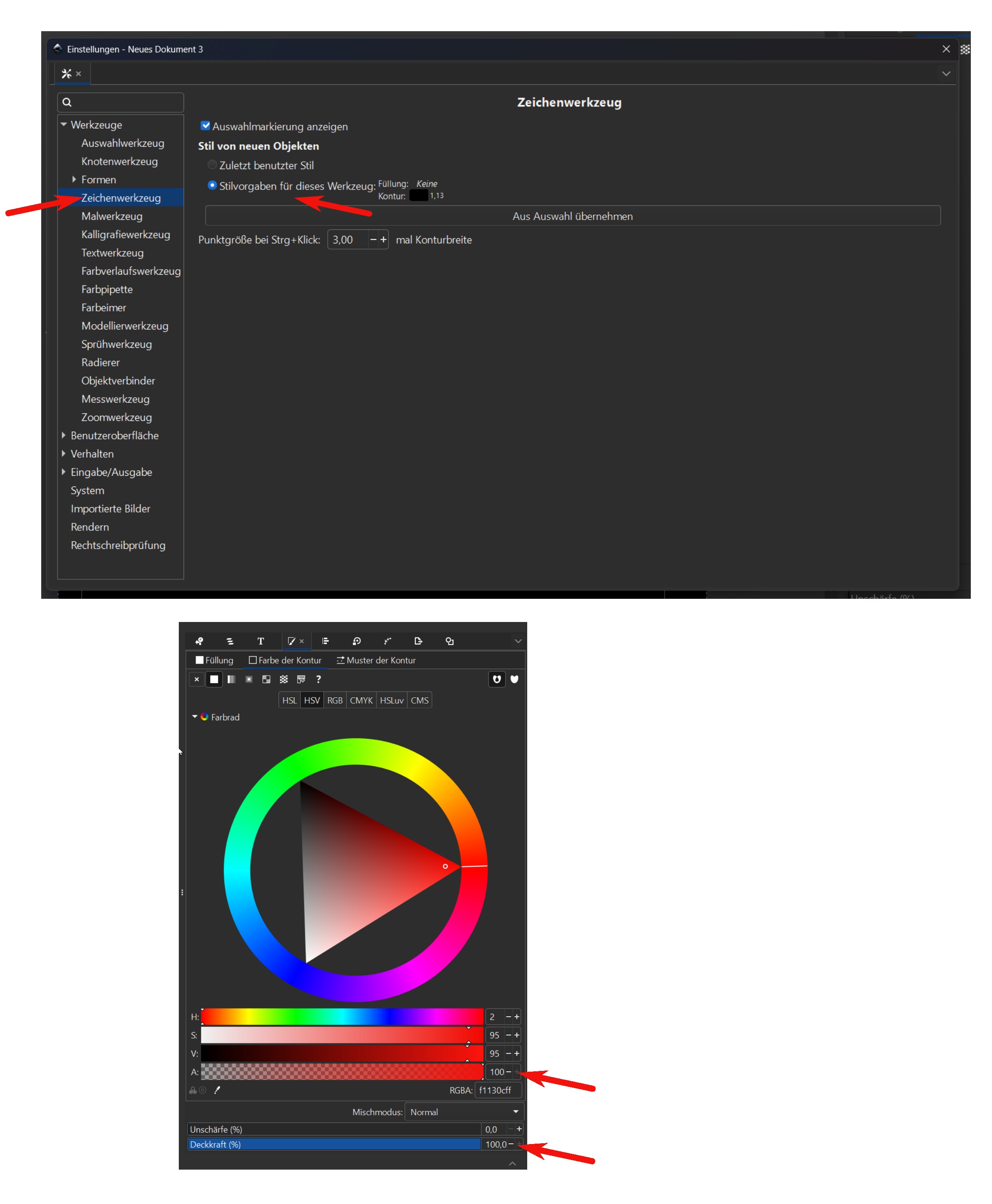

Re: Flicken 10 Diamanten
Liebe Ava,
vermutlich lag es gar nicht an deinen Zufallseinstellungen, sondern an teiltransparenten Bezier-Linien deines Zeichenwerkzeuges.
Möglichweise könnte folgende kleine Falle dahinterstecken, wenn deine Linien oder auch Objekte ungewollt teiltransparent sind:
Unter Einstellungen gibt es die Möglichkeit zu wählen, ob der Stil vom Zeichenwerkzeug den "zuletzt benutzten Stil " übernehmen oder den konkret gewählten Stil verwenden soll. (Für Malwerkzeug, Kalligrafiewerkzeug und Objekte gilt übrigens das gleiche).
Wenn das der Fall ist und du zuletzt eine teiltransparent Farbe verwendet hattest, übernehmen neue Linien die Teiltransparenz, selbst wenn du sie umfärbst.
Dann wäre das unter "Füllung und Kontur" zu regeln. Einfach mal schauen, ob bei Kontur Alpha für die Farbe nicht auf 100% oder allgemein die Deckkraft nicht auf 100% steht.
Martin
Martin
