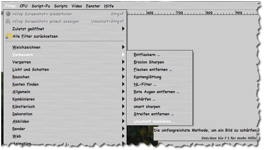

Rufe den Filter > Verbessern > Schärfen (Unscharf maskieren) auf

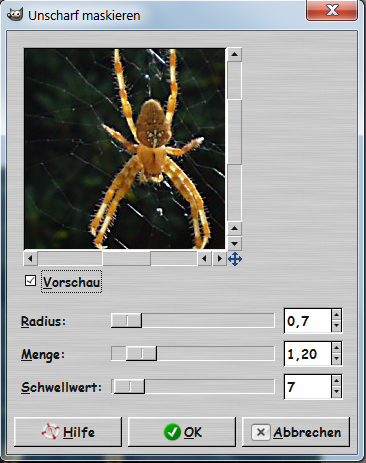

Positioniere im Vorschaukasten des Filters Dein Hauptmotiv, so dass Du die Scharfstellung gut beobachten kannst. Die Werte sollten nicht übertrieben werden. Die von mir eingestellten Parameter sind guter Durchschnitt

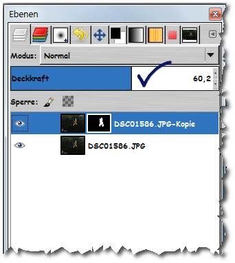

Rechtsklick auf die duplizierte Bildebene und Ebenenmaske aufrufen. Hier die Einstellung Schwarz (volle Transparenz)
Ein weicher Pinsel ist jetzt ideal, um die Spinne in der Schärfe hervorzuheben (durch die Aktivierung der Ebenenmaske ist unsere Schärfe wieder verschwunden, die vorher im gesamten Bild war). Fahre Dein Motiv mit dem Pinsel nach (Radierer), so dass die Schärfe punktuell wieder hergestellt wird.
Damit der Übergang von Unschärfe auf Schärfe nicht zu stark ist (und damit unnatürlich wirkt), setze die Deckkraft herab (zwischen 50 und 60)
