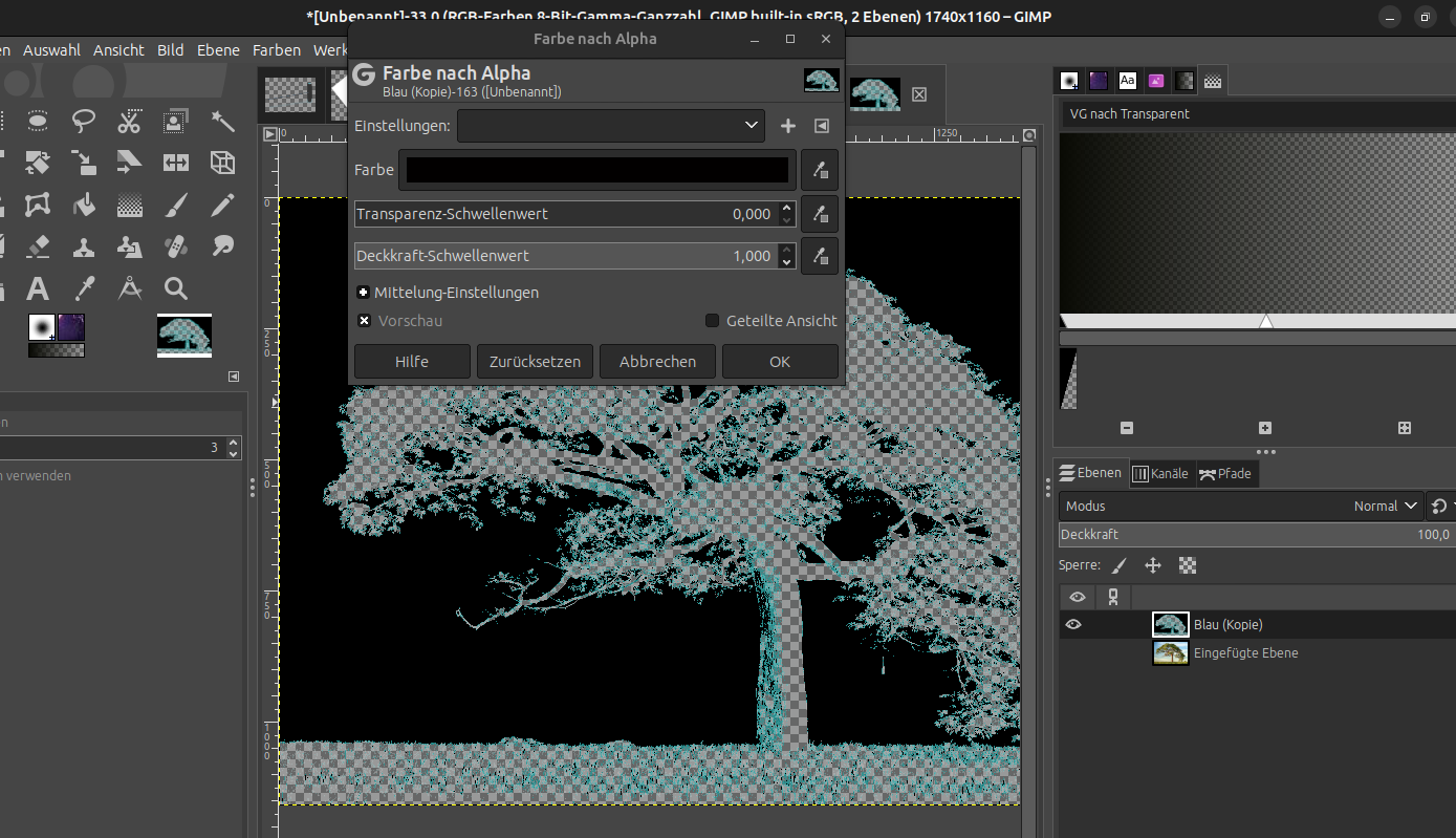

3.36 ff: was wir jetzt tun wollen, ist den Hintergrund zu entfernen - mit dem Schritt "Farbe nach Alpha"...
der Alphakanal kommt nun ins Spiel. - Ebene mit dem Blauen Farbkanal: - hier ein Rechtsklick "Auswahl aus Alphakanal"
Nun haben wir eine Auswahl erstellt.
Nun gehen wir auf das Hauptbild.
Für diese Ebene erstellen wir nun eine Maske aus der Auswahl heraus.

der Alphakanal kommt nun ins Spiel. - Ebene mit dem blauen Farbkanal: hier ein Rechtsklick "Auswahl aus Alphakanal"
Nun gehen wir auf das Hauptbild. Für diese Ebene erstellen wir nun eine Maske aus der Auswahl heraus.
....und ich glaube jetzt so langsam, dass mein Fehler nicht davor liegt - sieht so aus als läge er "dahinter"... -

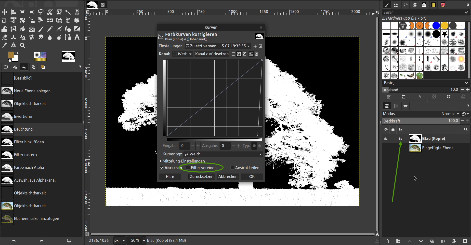

Habe mit GIMP 3.0.2 versucht, wie im Tutorial gezeigt, den Baum freizustellen. Ab dem Punkt "Auswahl aus Alphakanal" funktioniert nichts mehr, d.h. die "laufenden Ameisen" laufen nur um das komplette Bild, aber nicht nur um den Baum. Hatte trozdem dann versucht eine Ebenenmaske zu erstellen.
Tut sich nix. Habe dabei festgestellt, dass beim Erstellen einer Ebenenmaske mit "Weiß" eine Maske mit "Schwarz" erstellt wird. Beim Einstellen "Schwarz" wird eine Maske mit "Weiß" erstellt. Meiner Meinung ist das ein Bug und vielleicht auch der Grund, weshalb "Auswahl aus Alphakanal" nicht funktioniert.
Habe das Tutorial mit GIMP 2.10.38 ohne Probleme nachbauen können! Als Alternative zum Tutorial habe ich (auch mit 2.10.38) mal den Hintegrund mit "Nach Farbe Auswählen",mit Blau, bei einem Schwellwert von ca. 37, perfekt freistellen können (und ging wesentlicht scheller).
Hoffe, daß bald ein weiteres Update für 3.0.2 kommt.

Habe ich vielleicht, trotz Vorgehen wie im Tutorial, einen Fehler gemacht?
Im Prinzip schon.
Das neue GIMP kann Filter "nicht destruktiv" anwenden, zu erkennen auch an dem fx neben der Ebene.
Das konnte GIMP 2.10 noch nicht, kann in einem alten Video deshalb auch nicht erklärt werden.
Du erhältst das gewohnte Verhalten, wenn du bei den Kurven "Filter vereinen" anklickst oder, wenn du das nicht
gemacht hast, auf das fx Symbol gehst und dort den Filter anwendest.
Und dann funktioniert das wie gehabt.

habe nun mit "Filter vereinen" den Baum, so wie im Tutorialerklärt, freistellen können.
Vielen Dank für deinen Tipp und Grüße
