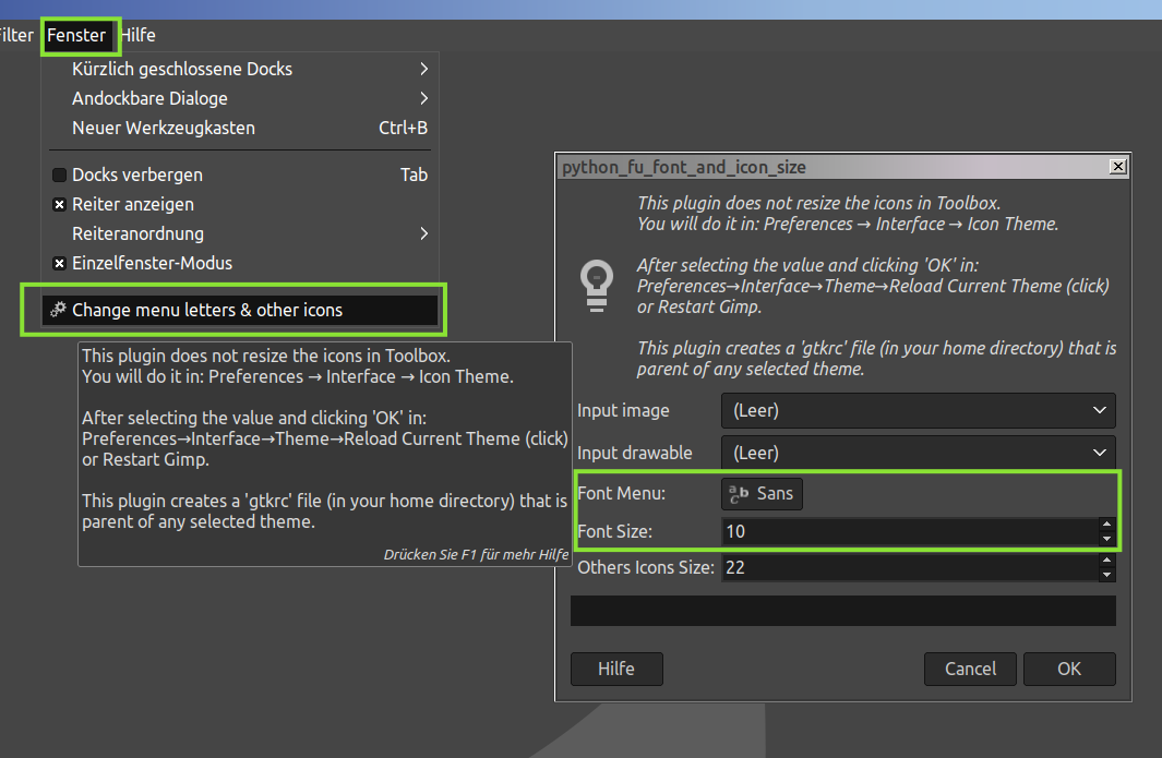

Es gibt ein plug-in für GIMP 2.10, das so eine Anpassung einfacher macht.
Ich hänge es hier mit an.
Change menu & icons.py.zip
(1020 Bytes) 949-mal heruntergeladen
Das Päckchen muss entpackt werden und die darin enthaltene .py Datei kommt in deinen plug-ins Ordner unter
C:\Users\BENUTZERNAME\Appdata\Roaming\GIMP\2.10
(Das ist ein versteckter Ordner, du musst also versteckte Ordner anzeigen lassen im Explorer).
Dann muss GIMP neu gestartet werden, falls es offen ist.
Du findest das dann im Menü "Fenster":
Stell dir dort ein, wie es für dich am besten passt.
