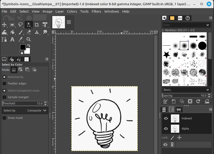

leider brauche ich noch etwas Nachhilfe. Vermutlich auch weil ich es nicht geschafft habe, die UI-Sprache von GIMP und Linux Mint nicht auf Deutsch umzustellen :(
Also:
"Nach Farbe auswählen" dürfte wohl "Select by Color" sein (Shift+O)
Frage:
Wo und wie kann man jetzt einen weissen Hintergrund selektieren?
Vielen Dank im Voraus für die Geduld!
Harry

Beiträge: 3691
Re: Frage zum Alpha-Kanal
Wenn du das Auswahlwerkzeug aktiviert hast, klick doch einfach auf etwas Weißes in deinem Bild.
Anschließend die Entf-Taste drücken und weg ist das weiße.
(Achtung, solange du die unterste Ebene sichtbar hast, wirst du vom Ergebnis wenig sehen. Die untere Ebene scheint ja durch.)

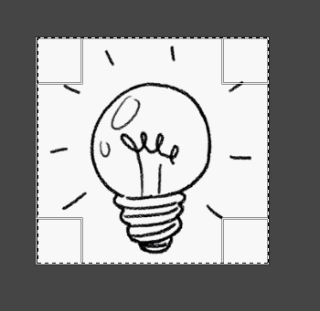

hmm.. will noch nicht funktionieren....
Muss das Bild zum Hinzufügen des Alpha-Kanals nur angeklickt werden, oder muss dazu ein "Rahmen" aufgezogen werden?
Danke
Beiträge: 3691
Den Alphakanal fügst du per Rechtsklick auf die Ebene zu.
Hab dir mal schnell ein Video gemacht (kein Ton):
phpBB [video]
Habe dazu dein Bild abgespeichert und in GIMP geöffnet.
Alles Weitere siehst du im Video.
Also: Alphakanal hinzufügen (bei der Ebene, mit der du arbeiten willst). Rest wie mehrfach oben erklärt.
Das Ergebnis ist allerdings schlecht zu erkennen, wenn du eine zweite Ebene darunterlegst, die das gleiche Bild zeigt (wie in deinem zweiten Screenshot).
