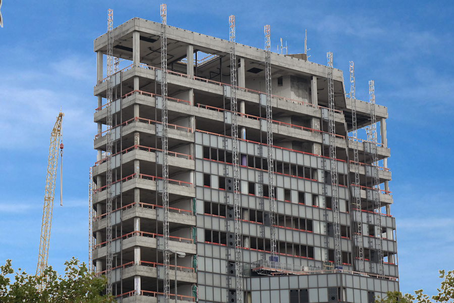

Hallo zusammen!
Ich verzweifle gerade an einer Aufgabe: Der Himmel in der angehängten Aufnahme ist so trist, dass ich ihn gerne durch einen netten Wolkenhimmel austauschen würde. Die Schwierigkeit besteht bei den sehr filigranen Teilen wie dem Kran und Stahlteilen an der Fassade, auch an den "offenen" Stellen dieser Fassade. Wie kann ich diese zum Teil winzigen Zwischenräume so markieren, dass sie mit dem Bild eines Wolkenhimmel im HG gefüllt werden?
Danke für Ideen und viele Grüße
Gimphufi

Hallo Gimphufi,
Für dein Problem gibt es vermutlich keine allgemeingültige, "einfache" Lösung.
Wenn du uns dein Bild (oder einen relevanten Teil davon) zeigen könntest, können wir dir hier sicher besser weiterhelfen.

Huch? Deswegen hatte ich die URL zum Bild eingefügt... Habe wohl einen Fehler gemacht!
Hier nochmal
https://www.directupload.eu/file/d/8685 ... ej_jpg.htm

Ich habe noch ein anderes Bild, bei dem nicht so viele filigrane Teile drin sind (kein Kran, nur zwei dieser Gerüstteile); ich denke, das bietet sich zum Üben besser an.
Natürlich wäre ein echter Himmel wesentlich besser, aber bei meiner Doku über diesen Rückbau kann ich mir das nicht aussuchen.

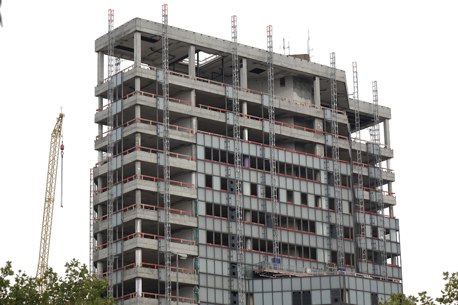

In deinem Falle habe ich versuchsweise einfach mal die Ebene dupliziert und das Original ausgeblendet. Dann mit "Nach Farbe auswählen" bei einem Schwellenwert von 20 auf den Himmel geklickt und dann auf Entfernen gedrückt. Und schon ist der ganze Himmel weg. Bei einem höheren Schwellenwert werden auch kleine Teile des Vordergrundes gelöscht. Das wollen wir nicht. Bei einem sehr niedrigen Schwellenwert würden Teile des Himmels stehen bleiben. Probiere es doch einfach mal aus. Ich war ratzfatz fertig. Leider etwas zackenbehaftet, da grobpixelig. Vielleicht hast du das Foto ja noch in höherer Auflösung vorliegen.
Hier die Ergebnisse:
1. Mit schwarzem Hintergrund um bei hohem Kontrast den Vordergrund zu zeigen.

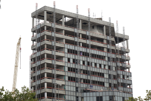

3. Mit transparentem Hintergrund. Dass es transparent ist, siehst du hier im Browser wahrscheinlich nicht. Aber wenn du das Bild mit Gimp öffnest schon. ;)

Ja klar ist mein Bild nicht in der Originalgröße, weil für meine HP optimiert. Herzlichen Dank aber für deinen Versuch und die Erklärung!
Dein Ergebnis zeigt aber genau das, was ich vermeiden will: Die feinen Strukturen innerhalb des Krans und den Gerüstteilen über dem Dach sind nicht in den HG einbezogen; ebenfalls Teile der Blätterstruktur am unteren Bildrand. Das Foto wirkt somit unecht...

Ja, das hört sich gut an und funktioniert auch prima mit einfachen Objekten. Aber mein Thema heißt ja "Kompliziertes Bild", was bedeutet, dass die winzigen Strukturen, z.B. innerhalb des Krans, ebenfalls den HG-Himmel zeigen müssten. Ansonsten wäre das Bild unrealistisch. ;-)
Klar zeigt meine Ausführung noch gewisse Schwächen. Aber vielleicht gelingt es dir in diesem besonderen Fall bei dem feiner aufgelösten Original zu einem guten Ergebnis zu kommen, wenn du noch ein wenig mit dem Schwellenwert spielst, zu einem guten Ergebnis zu kommen. Sicher ist es nicht. Aber es ist ein bequemer Weg und du kannst ja mit "Befehl rückgängig" mehrere Versuche unternehmen. Einen Versuch ist es wert.
