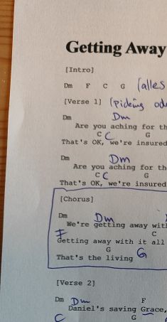

Ich habe PDF-Dokumente. Das sind bearbeite Songs, um Gitarre zu lernen. Letzen Endes sind es Fotos von Ausdrucken, und die sind teilweise recht alt. Ich würde die gerne digitalisieren, für mich, um diese dann teilweise wieder auszudrucken (meine Lieblingssongs).
Einige meiner ersten Ausdrucke, unbearbeitet, gehen echt nicht. Grauenvoll viel Schatten, oder verschwendete Farben, um die Vergilbung darzustellen. Teilweise ist es, bei neueren PDF's, ein Schatten durch einen Knick etc. Dazu ist auch teilweise noch die Arbeitsfläche, wo das Blatt drauf liegt, sichtbar.
Da die benutzten Farben keine Rolle spielen, wäre mein Wunsch, dass ich die Blätter in schwarz-weiß darstelle. Dabei ist jedoch nicht nur der gedruckte Text wichtig, sondern halt auch viele handschriftliche Bemerkungen, wie in dem Beispiel. Reine Text-Extraktion über eine KI oder so reicht nicht aus.
Kurz und vereinfachend zusammengefasst könnte man sagen, es ginge um stark vergilbte Texte mit wichtigen handschriftlichen Inhalten.
Falls das zu kompliziert ist, dann kapituliere ich, und drucke es so für mich so aus. Ist nur schade um meine Farb-Patronen...

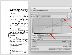

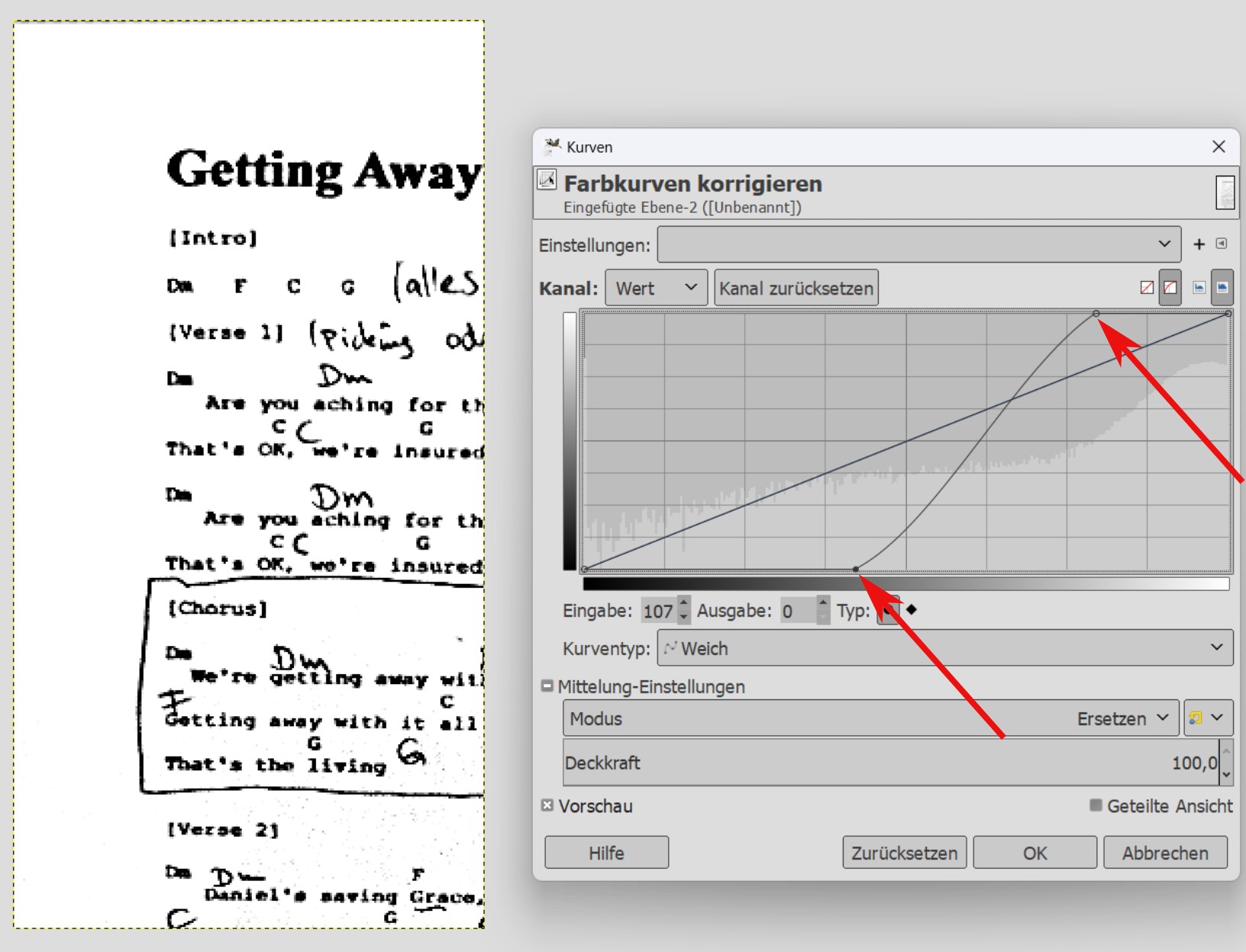

da gibt es wie immer bei Gimp verschiedene Wege. Oft verwende ich, um fotografierte Dokumente schön und klar ausdrucken zu können, den Befehl "Farben / Schwellwert". Und ratzfatz sind die Hintergrundschattierungen und -schatten eleminiert. Man kann notfalls noch ein bisschen am Schwellwertregler feinjustieren und schon ist es fertig.
Bei deinem Bild sind die Schatten im unteren Bereich aber doch sehr kräftig. Da bin ich i. d. R. schon bei der Ausleuchtung der Fotografie etwas achtsamer.
In deinem Fall habe ich folgenden Weg gewählt:
Gruß Martin
- Perspektivisch verzerren um das Dokument gerade zu stellen.
- Zum Entfernen des Hintergrundes "Farben / entsättigen / Grau einfärben".
- Und zum Verstärken des Textes "Filter / verbessern / Schärfen (unscharf maskieren)"
- Falls nötig kannst du am Ende über "Farben / Kurven" noch die dunklen Text-Farbtöne dunkler und die hellen Elemente heller machen.
Gruß Martin
