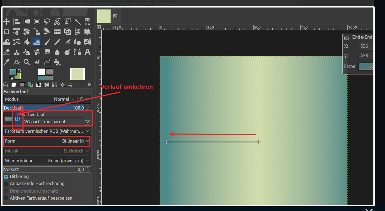

Re: Experiemente mit dem Farbgradient-Tool - und mit Farbverläufen
So?
Stelle den Verlauf auf VG zu transparent
Verlaufsrichtung umkehren anschalten
Bei Form: Bilinear wählen
Und von der Mitte nach außen ziehen.
Um wirklich gerade zu ziehen, empfiehlt sich eine Hilfslinie aus dem Lineal heraus zu ziehen.
(Wieder löschen tut man die unter Bild > Hilfslinien > alle Hilfslinien entfernen)

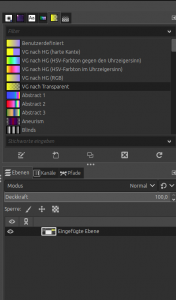

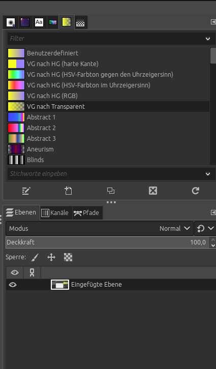

Woran ich aber nun bisschen häng ist - die Tatsache dass ich ganz ganz viel sehen. ich kann z.B. wenn ich links in den Werkzeugen auf die Farbverläufen klicke - hier nämlich:
dann kann ich rechts - ein ganzes Menü aufgehen sehen.. das hier
und dann kann ich mir hier was raussuchen -zum Beispiel - die sogenannte VG-Transparent

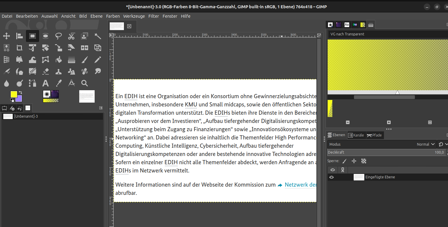

aber Schock - wie , wie kann ich das denn nun anwenden auf das Beispiel - also den Screenshot mot dem Text
hier komm ich im Moment nicht weiter. - und bin trotz meines mittlerweile aufgeräumten Werkzeugkasten grad am Rätseln

Ein Farbverlauf VG (=Vordergrundfarbe) zu transparent macht genau das.
Indem du ihn von links nach rechts oder von oben nach unten oder wie auch immer aufziehst, hast du am Anfang die Vordergrundfarbe bis am Ende eben transparent.
Ich habe dir den bilinearen Verlauf empfohlen, weil du ja VG - transparent - VG haben wolltest. Dazu ist Bilinear gemacht. Deshalb fängst du in der Mitte an zu ziehen.
Den Verlauf umkehren (also transparent nach VG) machst du, wenn du in der Mitte die Farbe haben möchtest und zu den jeweiligen Enden eben die Transparenz.
