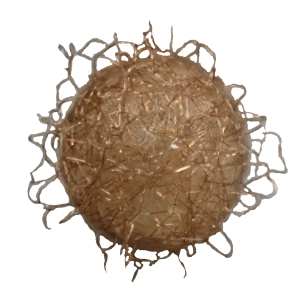

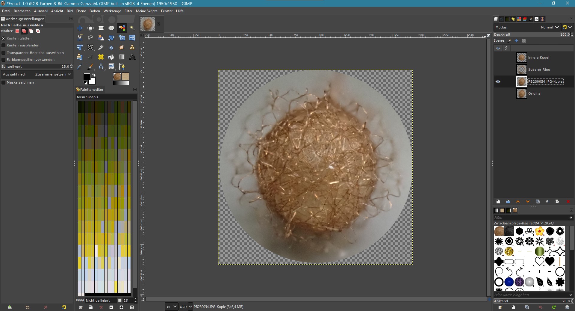

ich möchte bei diesem Ero-Kokon die äußeren Fäden freistellen. Wie mache ich das am geschicktesten?
Das Bild hab´ ich aufgeteilt in innere Kugel und äußerer Ring. Innere Kugel kann so bleiben, aber beim Ring will ich nur die Fäden haben.
Ist dummerweiser sehr unscharf alles. Ich habe versucht nach Farbe auszuwählen, das Ergebnis ist unbrauchbar...
Kann ich die Farben so einstellen, daß nur schwarze Fäden und weißer Hintergrund übrig bleibt, und dann weiß löschen?
Aber dann müßten die Fäden natürlich wieder bunt werden.
Habt Ihr eine (relativ) einfache Idee? Bevor ich anfange rumzuradieren...

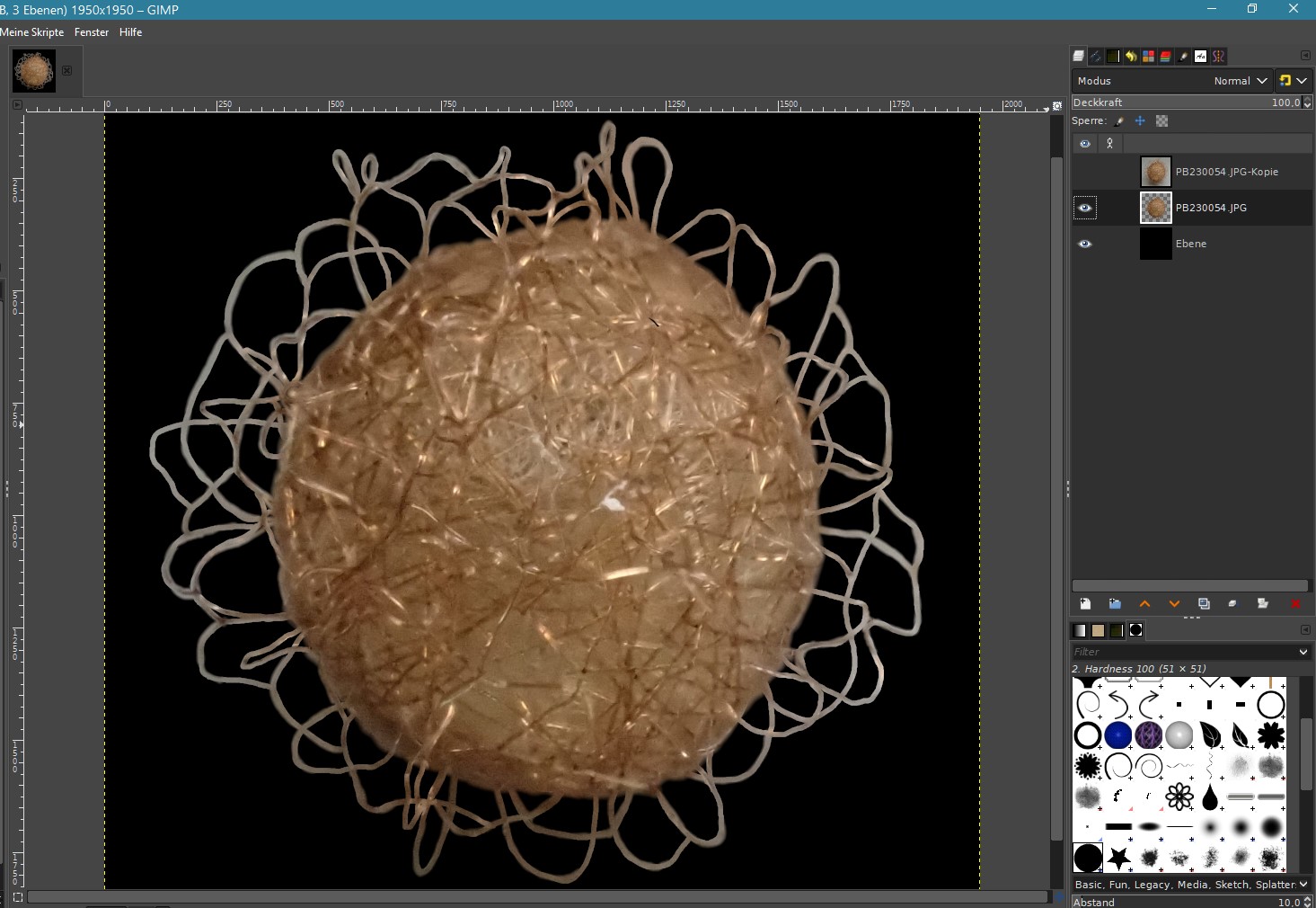

Hallo Christine,
ich bin kein Profi, aber ich kann dir sagen, wie ich vorgehen würde.
1. Zunächst brauchst du einen Hintergrund. Am besten den, den du später benutzen möchtest. Ansonsten würde ich hier vielleicht zunächst einen
Grünton wählen.
2. Nicht mit dem Radierer, sondern immer mit einer Maske arbeiten. Nach einer kleinen Eingewöhnungszeit wirst du die Vorteile einer Maske lieben.
Du kannst damit falsch Entferntes leicht wieder zurückholen.
3. Aufbau der Ebenen wie folgt:
- Ganz unten der Hintergrund
- Drüber das Bild mit einer schwarzen Maske
- Drüber eine Kopie des Bildes. Diese Ebene würde ich auf etwa 80% Deckkraft setzen. Diese dient zur Kontrolle. Während der Arbeit kannst du sie mit
dem Auge an und aus schalten.
4. Mit einem weißen Pinsel (Härte etwa 80%) auf der Maske zunächst den runden Kern zurückholen. Die Kontrollebene lässt du dabei sichtbar.
5. Nun mit einem kleinen Pinsel ca. 3px die Drähte nachzeichnen. Pass auf, dass du immer auf der Maske arbeitest.
6. Schließlich kannst du die Kontrollebene ausschalten und deine Fäden nacharbeiten. Ich habe den Pinsel auf 6px vergrößert, die Härte auf null gesetzt
und alles noch einmal nachgezeichnet. Besonders am Rand des Kerns ein wenig dazu schummeln, damit ein schönes Bild entsteht.
7. Am Ende kannst du noch mit dem Weichzeichner über einige Stellen gehen, damit es die Fäden etwas Tiefe bekommen.
Das Ergebnis ist nicht für jeden Hintergrund geeignet. Da muss man dann schauen, wie man es am besten anpasst.
Ich hoffe, ich habe nichts vergessen.

Danke, Alex!
Das ist ja toll geworden!
Ich hab´s auch mit der Maske versucht, aber den Hintergrund weggemacht: Deine Methode muß ich unbedingt ausprobieren, ist ja viel eleganter.
LG Christine

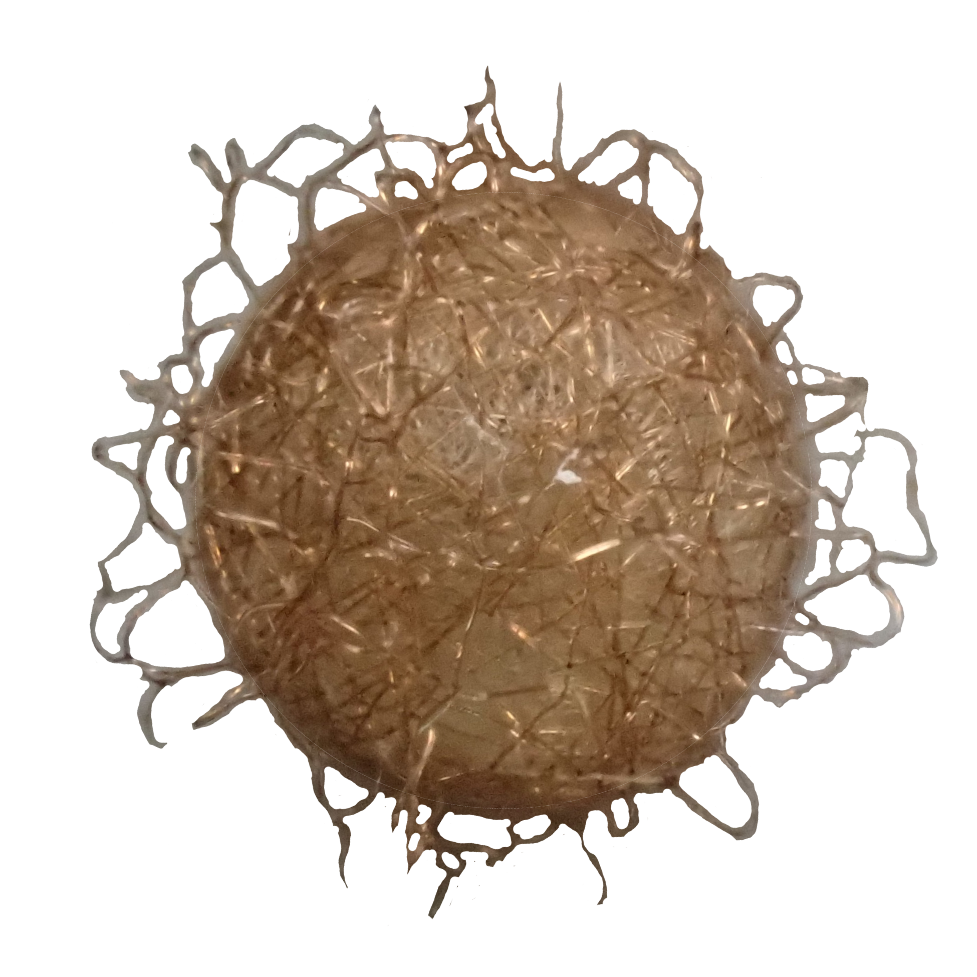

So, ausprobiert!
Bisher hab´ ich immer mit der weißen Ebenenmaske den Hintergrund weggemacht, statt mit der schwarzen den Vordergrund zu behalten.
Wieder was gelernt!

Das sieht prima aus.
Vielleicht sind die Fäden noch etwas farblos. Versuch mal dies:
Nimm die Maske in die Auswahl, lege eine neue leere Ebene (Ebenenmodus vielleicht auf Weiche Kante oder HSL-Farbe) an, auf der du mit einem Pinsel (Härte 0, Deckkraft 30-60) vorsichtig ein wenig Farbe aufmalst. Die passenden Farben kannst du dir mit der Strg-Taste aus dem Kern herauspicken. Außerdem kannst du über Ansicht - "Auswahl anzeigen" die Ameisen abschalten. (Habe ich selbst gerade erst herausgefunden
) Die stören hier nur. Aber nicht vergessen sie hinterher wieder einzuschalten!

Ja, da wäre ich auch nicht drauf gekommen: Auswahl aus Maske, Ameisen ausschalten, und auf einer neuen Ebene malen.
Das mittlere ist mit farbigeren Fäden, und das rechte habe ich mit einem Filter von Windows Fotos (wie´s mit Gimp geht weiß ich noch nicht) bearbeitet, weil mir die ganze Kugel nicht kräfig genug war.
Diese Kugel wollte ich jetzt auf einen Tannenbaum hängen, und hab´ mir dafür einen Pinsel gemacht (weißer Hintergrund, Graustufen). Der Pinsel nimmt nur die Farben grau und gelb an. Und ich wollte eigentlich die goldene Farbe behalten. Und richtig gefallen tut mir das so auch nicht. Dabei bin ich extra in den Wald gefahren, um einen Baum zu besorgen...
LG Christine
