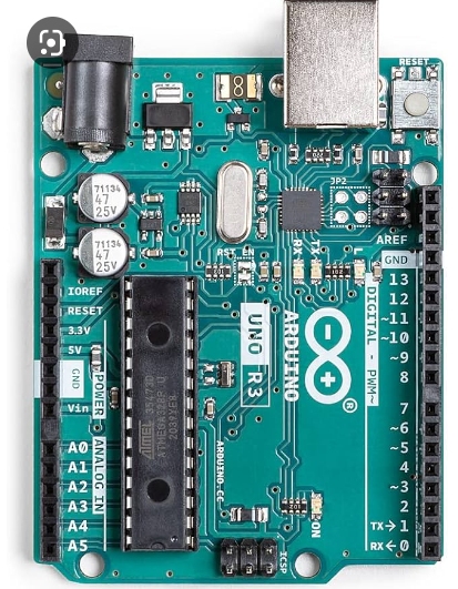

ich will diesen Arduino freistellen - m.a.W. also den weißen Hintergrund wegbringen - aufheben -transparent machen.
Soweit ich das erinnere - ist das eine Aufgabe bei der ich
a. die Hintergrundfarbe bestimme -(aussuche - bzw.feststelle)
b. diese dann mit einem bestimmten Tool dann "verschwinden lass
- ggf. das Lasso oder ähnlich"?"?
Ich hab,glaube ich immer wieder diese Freistellungs-Themen. Vor einiger Zeit kam ich schonmal mit einem solchen Thema. Ich werde nun nochmals nachlesen.
Viele Grüße u. euch allen einen schönen TAG

Wahrscheinlich soll Dein Bild am Ende etwa so aussehen
Exportiere als PNG

Eibauoma hat geschrieben: ↑Mi 15. Nov 2023, 12:25Wahrscheinlich soll Dein Bild am Ende etwa so aussehen
Weil das Bild als JPG gespeichert ist und der weiße Rand viele graue Bereiche (Schatten) enthält, also nicht reinweiß ist, stelle das Bild am einfachsten mit dem Pfad-Tool frei, danach nimm Auswahl aus Pfad, Auswahl invertieren, lösche das Ausgewählte mit Entfernentaste.
Exportiere als PNG
