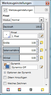

(zum Nachziehen des Umrisses benötigst du einen *.vbr-Pinsel (=einen parametrischen Pinsel) mit der Dicke von etwa 2-3 px - Farbe ist egal!)

*.vbr-Pinsel:benutze diesen hier:
oder erstelle dir selbst mithilfe des Pinseleditors vbr-Pinsel in verschiedenen Strichstärken - die *.gbr-brushes lassen sich für Gfig in der Strichstärke nicht editieren!

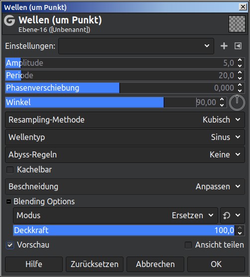

* Wende auf diese Linie den Filter Verzerren - Zacken an mit den im screen gezeigten Einstellungen
In GIMP 2.10 gibt es den Filter "Zacken" nicht mehr. Verwende statt dessen GIMC -> Deformations - Ripple mit den gleichen Einstellungen. Oder ohne GMIC: "Filter - Verzerren - Wellen (um Punkt)"

Re: [Scrap] Hühnerdraht | von Himmie04
Den Hühnerdraht kann man leider nur noch mit GmiC machen. In GIMP 2.10.18 zumindest ist der Filter Zacken nicht mehr vorhanden - auch nicht über die Filtersuche :heul:
Beiträge: 3586
Doch ... den Filter gibts noch. Er heißt jetzt "Wellen (um Punkt)".
Beiträge: 2135
ok, wenn man die Brille nicht auf hat :roll: ... jetzt habe ich ihn auch gefunden.
Danke dir :D :doh:
