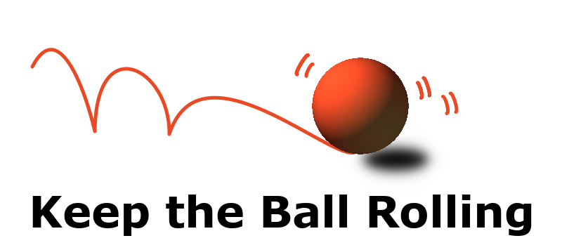

Tut mir leid - ich bekomme es einfach nicht hin. Ich möchte einen Farbverlauf von oben links nach unten rechts mit den beiden Farben
e9a525 und e94925
ich habe immer wieder schwarz in meiner Kugel. Was genau muss ich bei den 3 Masken einstellen.
Gruss Gabriela
e9a525 und e94925
Gruss Gabriela

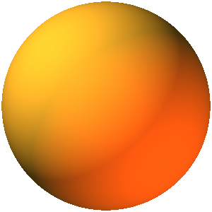

Re: Kugel-Designer - Schwarz beliebt immer als Farbe
Hi,
ich habe die Kugel so gemacht:
Textur:
Licht 2:
Licht 1 habe ich beides weiß gelassen
Hier das Ergebnis:
Textur:
Licht 2:
Hier das Ergebnis:
