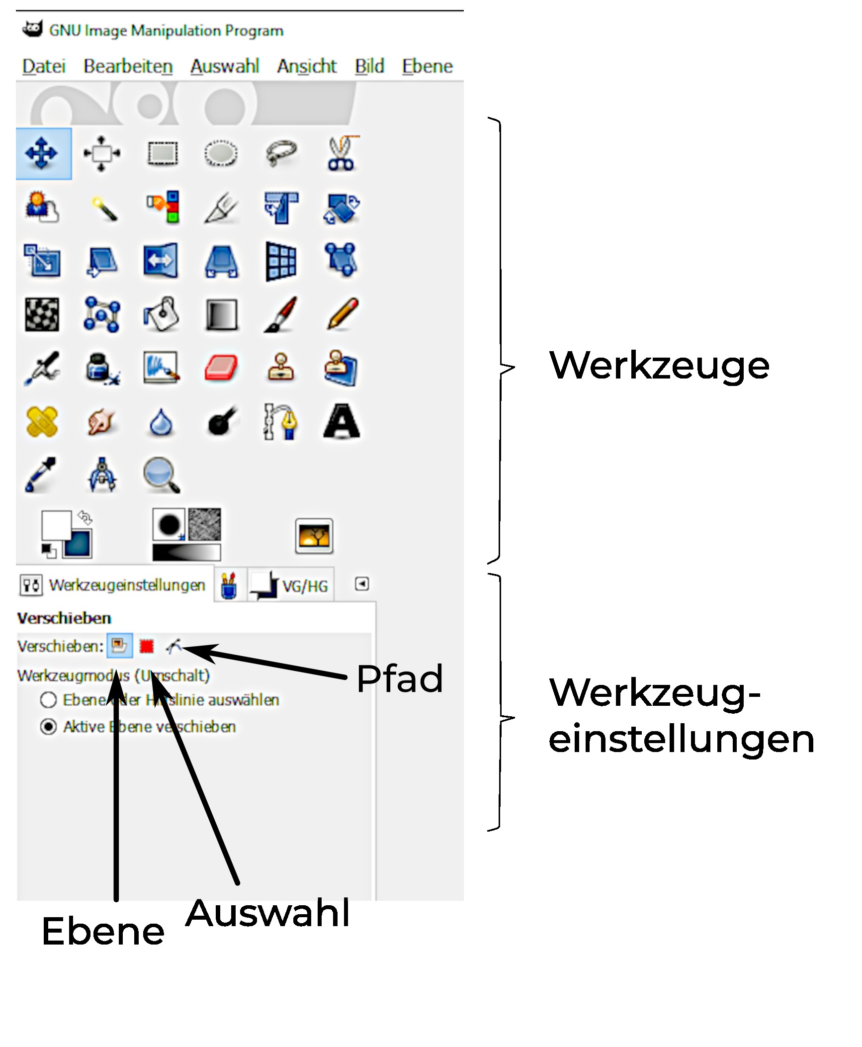

Gimp hat das für uns sehr übersichtlich gelöst. Oben links findest du die Werkzeuge. Du hast das erste Symbol, ganz oben, ganz links für das Verschieben gewählt.
Unter den Werkzeugen finden sich die dazugehörigen Werkzeugeinstellungen (siehe Skizze).
Je nachdem, welches Werkzeug du aktivierst, bekommst du unten automatisch das dazu passende Werkzeugeinstellungs-Dialogfeld angeboten.
Unten siehst also passend zum Verschiebewerkzeug, was du wahlweise verschieben kannst, nämlich Ebene, Auswahl oder Pfad.
Zum ersten gäbe es da die Ebene. (Falls du ganz neuer Anfänger bist, hast du im Moment wahrscheinlich nur eine Ebene vorliegen auf der dein Bild liegt. Also kannst du mit der Ebene dein ganzes Bild verschieben.
Alternativ könnte man eine Auswahl verschieben, falls man vorher über Lasso, Rechteck, Oval, Zauberstab, etc. schon eine Auswahl getroffen hat. Das hast du offenbar gemacht. Aber das Verschiebewerkzeug verschiebt bei dieser Einstellung eben nur die Auswahl selbst und nicht das Bild. Das macht Sinn, falls man im Nachhinein feststellt, dass die Auswahl nicht ganz dort sitzt wo man will. Genauso könnte man die Auswahl nachträglich vergrößern, verkleinern oder verzerren.
Falls du mit der Auswahl jedoch einen Teil des Bildes separieren willst, dann kannst du das Ausgewählte ausschneiden oder kopieren und auf einer neuen Ebene einfügen. Dort lässt sich dieses Bildelement dann wieder über die betroffene Ebene verschieben. (Wahrscheinlich hast du die Ebenenauswahl als "andockbares Dialogfeld" oben rechts in deinem Gimp-Programmfenster stehen.)
Du hast es kopiert und die Auswahl verschoben bevor du eingefügt hast. Das ist eine interessante, etwas ungewöhnliche Methode, die auch funktioniert. Also hast du es gar nicht so falsch gemacht. Mir ist der Weg erst einfügen und einfach wie immer die Ebene verschieben geläufiger. So steht der Verschiebemodus bei mir auch immer standardmäßig auf Ebene.
Oder du verschiebst Pfade, falls du welche erstellt hast.
Martin
