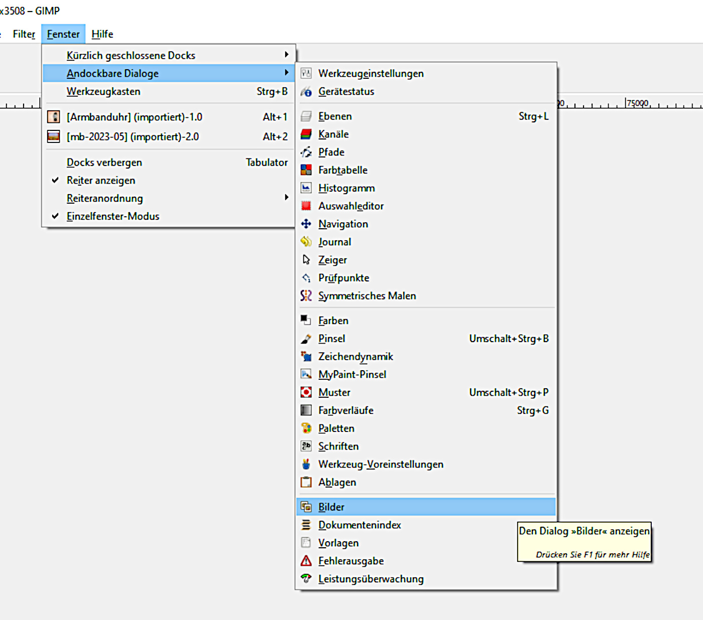

Es gäbe jedoch eine Alternative dazu. Wenn du möchtest kannst du über das Menü "Fenster/Andockbare Dialoge/Bilder" aufrufen. Auf diese Weise bekommst du in deinem rechten Dock einen Bereich mit einer Übersicht geöffneter Bilder. Das reiht sich dort ein, wo du wahrscheinlich auch deine Ebenen, deine Pfade oder dein Journal betrachtest und bearbeitets. Einfach den entsprechenden "Bilder"-Reiter aufrufen und schon siehst du dort alle aktuell geöffneten Bilder von dir. Dort kannst du dann über das Dockmenü die Vorschaubildgröße beliebig anpassen. Und ähnlich wie in der gewohnten Leiste oben, kannst du dort die Bilder aufrufen, allerdings in dem Fall mit einem Doppelklick auf das gewünschte Bild. Vielleicht ist dir das ja lieber als die bisherige Lösung.

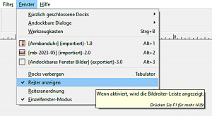

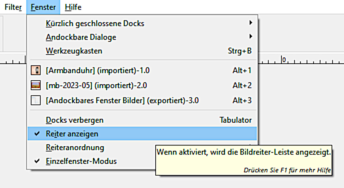

Und falls du auf "doppelt gemoppelt" verzichten möchtest, kannst du über "Fenster/Reiter anzeigen" deine bisherigen Vorschaubilder verbergen.
