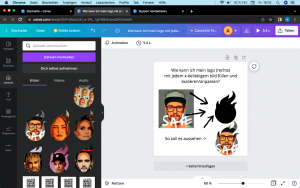

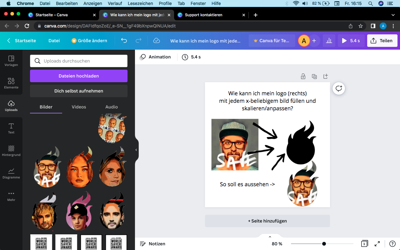

ich kann bezüglich o.g. Betreffs leider nichts finden außer Bilder und Grafiken in Schrift einfügen. Kann mir jemand eine Anleitung geben? Habe auch einen Screenshot als Beispiel anbei.
Vorab schonmal vieeeelen Dank!
Beste Grüße - anndee
