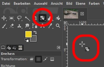

Ich habe die entsprechende Eben ausgewählt und es mit dem vereinheitlichten Transformationstool sowie einfach mit dem drehen tool versucht.
Beim VT erscheinen keinerlei Transformationszeichen mit denen man skalieren, drehen etc. könnte.
Beim drehen tool erscheint zwar rechts oben das Drehen Fenster und man kann auch daran herumspielen, aber es ist keinerlei Veränderung im eigentlichen Bild zu sehen, auch nicht, wenn man auf "Drehen" klickt. Es passiert einfach GARNICHTS.

Im Screenshot ist zu sehen, dass das Skalpell als Werkzeug ausgewählt ist.
Du willst aber das Drehen-Tool verwenden. :drehen:
Also mit dem richtigen Werkzeug sollte es klappen.

Hi! Darf ich ehrlich sein? Ich hab nicht den leisesten Schimmer wovon Du sprichst. Ich hab das Drehen Werkzeug ausgewählt, rechts oben ist das Drehen Menü eingeblendet und der Mauszeiger (der aber nicht zu sehen ist, warum auch immer wird er beim Screenshot nicht mit abgebildet) zeigt ebenfalls das Drehen tool. ??? wo siehst Du ein Skalpell Werkzeug?
Ich hab mal die Leiste links noch mal größer abgebildet, diesmal mit Mauszeiger

da hast du fälschlicherweise im Transformation-Menü das Symbol "Auswahl" aktiviert.
Wenn du die Ebene drehen willst musst du das Symbol "Ebene", wie im Screenshot, aktivieren.
Kleiner Tipp:
nächstes Mal den Screenshot nicht so klein machen, dann erkennen auch wir Älteren alles richtig.

@Stift: Da hast Du recht. Das war ausgewählt. Leider hilft es aber nichts, wenn ich "Ebene" auswähle. Ich kann die Ebene trotzdem nicht drehen. Wenn ich "Bild" auswähle kann ich dagegen das Hauptbild (die unterste Ebene) ganz problemlos drehen. Ich nehme mal an, das Drehen funktioniert immer gleich: Mit Kursor an die Ecke gehen, linke Maustaste und Bewegen...
Interessant ist, dass unten eine Art Fehlermeldung kommt: "Die Auswahl überschneidet sich nicht mit der Ebene" aber das verstehe ich nicht, denn die Auswahl ist doch die Ebene... Und diese Ebene ist eindeutig innerhalb der anderen Ebenen.

Dann hast du irgendwo eine Auswahl ... auch wenn sie so klein ist, dass du sie nicht bemerkst.
Gehe mal auf "Auswahl >Nichts".
Das sollte dann helfen.
Beim Transformationswerkzeug drehen geht, indem man außerhalb der Anfasser bleibt.
